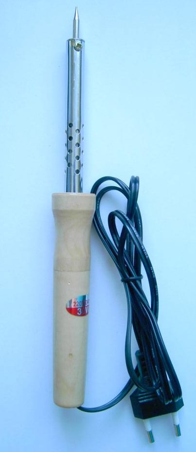

  • #12 2943889
    slawek1989
    Posty: 37
    a jak ona wygląda? możesz podesłać link z jej zdjęciem? I ile kosztuje?
  • #14 2944056
    Pajro
    Posty: 6
    Pomógł: 2
    Ocena: 2
    Dodam od siebie, aby kolega nie kupował takiej lutownicy jak na zdjęciu. Sam się kiedyś na takie coś skusiłem - było to tylko wyrzucenie pieniędzy w błoto. Grot wypalił sie momentalnie, a budowa lutownicy (tzn długość grota jaki wystaje z grzałki) utrudnia lutowanie mniejszych, czy gęściej rozmieszczonych elementów.
    Lepiej zainwestować w porządniejszą lutownice niż w taką, która nie dość, że niewygodna to jeszcze tandetna a przez to niebezpieczna.
  • #15 2944366
    mrrudzin
    Posty: 5940
    Pomógł: 516
    Ocena: 580
    Wiadomym jest że im więcej zapłacimy za sprzęt tym (przeważnie) jest on wyższej jakości / lepszy.
    Zdjęcie lutowicy - to pierwsze lepsze znalezione na allegro i nie należy się nim sugerować.
    Wszystkie lutownice tego typu są podobne, a w zależności od ceny różnią się m.in jakością.
