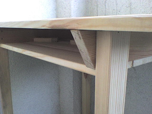

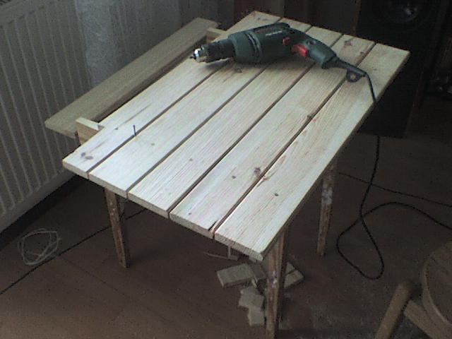

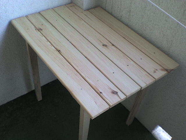

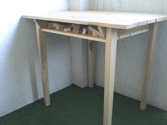

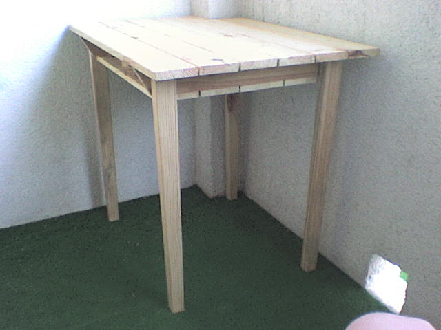

    witam
    Wiem że nie jest to żadna konstrukcja akustyczna/elektroniczna itp. ale w natłoku subów i kolumn postanowiłem zamieścić mój stoliczek który wykonałem na balkon.
    Stolik jest wykonany z litego drewna sosnowego. Całość wykonana jest przeze mnie. Najpierw parę godzin wycinania i heblowania a potem jeszcze kilka dokładnego szlifowania. Stolik jest skręcony wkrętami do drewna 3x35 a nóżki 3x40. Nie jest to jakiś stolarski super mebel ale na balkonie sprawuje się świetnie i nie zajmuje za dużo miejsca. Całość będzie jeszcze polakierowana.
    Kosztorys
    drewno - 0zł
    wkręty - 2,5zł
    lakier - 10zł (już zakupiony czeka na użycie ;])
    Mam nadzieje że mnie nie wyśmiejecie za taką konstrukcje, ale w końcu to dział DIY ;]
    Jakość fotek nienajlepsza ale to tylko telefon :(
    Pozdrawiam i czekam na komentarze

    Oczywiście że stolik nadaje się do majsterkowania i ustawiania na nim sprzętu :). Co do rozsychania to na pewno drewno będzie pracować, odkształcać się lekko, ale właśnie po to został zrobiony ze stosunkowo wąskich deseczek, między którymi są przerwy (dokładnie 3mm). Co do wymiarów to mogę p[odać żadna tajemnica z tym że stolik był "projektowany" z myślą stania głownie w tym rogu balkonu :) tak więc:
    deseczki na blat 6x 75cmx8,5cmx17mm jedna jest krótsza o 13cm druga tylko do połowy szerokości
    deseczki na półeczkę 3x 51cmx9,5cmx17mm
    deseczki podtrzymujące półeczkę 2x 49,5cmx6cmx20mm obie ścięte pod kątem z jednej strony
    nóżki 4x 61cmx w najwęższym miejscu 3x3cm w najszerszym 3x4,5cm

    Wszystko fajnie, ale czy on nie jest trochę chwiejny? Te wąskie długie nóżki bez wzmocnienia to nie jest stabilna kontrukcja...

    wojcik zaskakująco nie jest chwiejny ;] ale dla pewności mam zamiar dodać poprzeczki między nóżkami.
