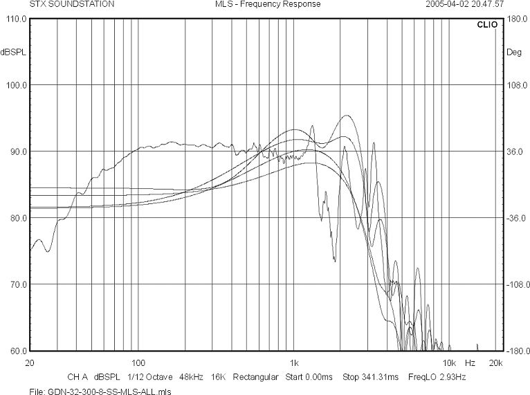

Jakie pasmo przenoszenia ma głośnik GDN-32-300-8-SS ??

    Producent mi nie podał a z wykresu za duzo nie wywnioskowałem...

    Według definicji pasma przenoszenia, ten głośnik przenosi od ok. 60Hz do ok. 1kHz (mierzone dla spadku o 3dB).
    Z głośnikami STX jest problem, bo osiągają niskie zejście nie poparte wychyleniem objętościowym, więc łatwo je przesterować.

    wilku_sc napisał:
    zejdzie do 30 Hz
    Przy spadku -10dB. :(
    Popieram MD - pasmo tego głośnika to 60Hz-1000Hz.
    Oczywiście stosując odpowiednią obudowę można je obniżyć, ale pasmo samego głośnika jest takie jak podałem wyżej.

    irek2 napisał:
    pasmo od dolu zalezy tylko od zastosowanej obudowy. Nie ma czegos takiego jak pasmo samego glosnika (bez obudowy)!!
    Jesli ktos tego nie rozumie to niech sie nie bierze za robienie subwofera.
    Po raz kolejny piszesz bzdury. Każdy przetwornik ma parametr, który nazywa się PASMO PRZENOSZENIA. Faktem jest, że producent mierzy to pasmo w konkretnej obudowie, ale trzeba rozróżnić dwa pojęcia: pasmo przenoszenia głośnika i pasmo przenoszenia kolumny głośnikowej (zestawu głośnikowego) zbudowanej w oparciu o ten konkretny głośnik.
    Z wykresu wyraźnie widać, że pasmo przenoszenia tego głośnika przy 3 decybelowym spadku wynosi od 60 do ok 1000Hz i nie zmieni tego nic.

    Maly wooferek TVM ARN-188-03/4, ma 18,8cm i 85dB a stx 32cm i 91dB.
    Na wykresie liczac dolna granice czestotliwosci wg. ciebie dla -3dB mozemy odczytac ze nasz maly ARN-188-03/4 przenosi juz od okolo 70Hz. Dosc duza roznica pomiedzy wielkoscia obu glosnikow i ich SPL'em a tu tylko okolo 10Hz roznicy. A producent podaje ze ten ARN przenosi juz do 40Hz...

    Jak się jeszcze trochę pouczysz, to się dowiesz, że To czy głośnik przy 40Hz da radę czy nie, zależy nie tylko od kształtu SPL, ale również w dużym stopniu od takich rzeczy jak wychylenie objętościowe (Sd*Xmax)

    wg winisd głosnik w basrefleksie (ok 70 litrow) ma spadek -6 dB przy 30 Hz.
    powolny spadek zaczyna juz przy 50 Hz.
    nie jest on demonem zejscia. duzo lepeij prezentuje (wg wykresow) wesraj 27/150.

    Sam głośnik ma swoje pasmo przenoszenia (głośnik umieszczony w przestrzeni nieograniczonej, bez odgrody), jednak przez brak odgrody przy niskich częstotliwościach następuje "zwarcie akustyczne", dlatego głośnik bez odgrody nie zchodzi tak nisko, gdyż fale z obydwu stron membrany niemal całkowicie się znoszą.
    Pasmo przenoszenia podaje się zazwyczaj, gdy głośnik znajduje się w odgrodzie zamkniętej. Mam tu ta myśli obudowę zamkniętą, której objętość winna być zamieszczona w opisie wykresu.

    Jedyne co mu sie udalo to odczytac czestotliwosc graniczna z wykresu. Tylko ze nie jest to charakterystyka w obudowie tylko pomiar w polu bliskim w odgrodzie.
    W docelowej obudowie zamknietej czy bass-reflex pasmo przenoszenia od dolu bedzie zupelnie inne i bedzie zalezalo od samej obudowy.

    jedna sprawa to pasmo przenoszenia druga to to jak nisko głośnik może jeszcze dzialać nie wyrywając membrany. pasmo u dołu mozna przedlużać wieloma sposobami: korekcja aktywna, pasywna (filtry), akustyczna - BR, TL, bandpass, membrana bierna, tuba... Facetowi chodziło o zejście... z wykresu wynika, że SPL 91 dB nie jest z kosmosu więc można sobie z tego wykresu wyliczyć kilka zejść powiedzmy -3dB ... co daje jakies 60Hz-....
    uwazam że nei ma sensu się kłucić, które pasmo jest wazniejsze -10 czy -3...
    Bo i tak wszystko zależy od pomieszczenia odsluchowego, w którym może być jeszcze inaczej.
    Góra pasma to jakieś 1kHz - i nie ma się o górę co klucić ja bym go max puscił do 500Hz - licho nie spi a wykresy u STX mają dużo dziwnych ciekawostek.
    Wyobraźmy sobie sprawe dajemy głośnikowi filtr 50Hz górnozaporowy + Br. kosztem sprawności; plateau czyli odcinek stałej (w jakimś sensie ) skuteczności przesunie się w prawo.
    Dajac do tego charakterystyke pomieszczenia, ustawienie głosników możemy zmienić naprawdę całą charakterystykę. Wówczas wtedy tą charakterystykę z STX wpisujemy do symulatora dodajemy do tego charakterystyke pomieszczenia, odwrócona charakterystyke mikrofonu, filtra zwrotnicy i mamy rzeczywista charaketrystykę, która możemy pomierzyć -3dB, -6dB i będzie inaczej niż w WinISD inaczej niż w rzeczywistości i inaczej niżna wykresie STX.
