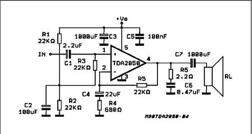

    Panowie mam wielki problem. Zmontowalem ten uklad i ... gra bardzo, bardzo cicho, ledwo wydobywa sie dzwiek z glosnika :(
    Co to moze byc ?
  • #46 2998468
    HMD
    Poziom 19  

    Źródłem sygnału jest komputer (na max) przed wzmacniaczem nic nie ma, ani przedwzmacniacza, ani nawet potencjometru
    Jak dam ciszej w komputerze to tez jest ciszej w głośniku
    Wzmacniacz jest zasilany wprostowanym (pojedynczym) napięciem 40V
    Z montażem wygląda mi wszystko na OK
    Zmieniłem kość TDA i z druga jest tak ze gra cicho, ale dodatkowo słychać "trzaski" w rytm basu :(
    P.S.
    Wzmacniacz budowałem według aplikacji producenta, schemat "figure 3"

    Dosyc duza jest roznica w elementach no i to jest schemat na TDA 2030, a ja mam TDA 2050

    Nie ma różnicy czy tda2030 czy 2050. Schemat ten sam do wszystkich.
    Sprawdź u siebie czy nie masz gdzieś zimnego lutu, posprawdzaj elementy, itd. To musi działać :)

    Jednak jest roznica w schematach dla TDA2030 i TDA2050 :)
    Sprawdzalem to kilka krotniei wyglada mi to ze jest OK
    Czy moze tak byc ze kupilem "walniete" koncowki mocy ?

    Te schematy powinny działać z ze wszystkimi kostkami TDA20x0. Raczej nie powinny byc walnięte skoro grają.

    A tak patrze na tych schematach na wejsciu TDA2030 jest 1uF, a w TDA2050 jest 2,2uF i sa inaczej zamontowane (polaryzacja)-czy to ma jakies znaczenie ?

    Wartość tych kondów odpowiada odcięciu niskich częstotliwości (<20Hz). Polaryzacja ma znaczenie z tego co wiem w zasilaniu pojedyńczym powinien być + po stronie tda, ale nie jestem pewien, niech się wypowie ktoś mądrzejszy :)

    Zbudowałem wzmacniacz według schematu TDA2030 i działa super :)
    Bardzo, bardzo, bardzo dziękuję za pomoc :)
