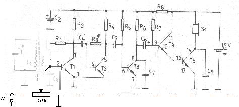

    Niedawno przeglądałem swoją szafkę elektroniczną i znalazłem w niej układ UL 1111. Zastanawiam sie czy da się z niego zrobić wzmacniacz audio. Znalazłem na elektrodzie schemat takowego ale nie posiada on opisów elementów. Czy ktoś może podesłać mi schemat takowego wzmacniacza na UL1111 wraz z opisem elementów.
    Z góry dziękuje z odp.

    Jest to bardzo stary układ, zawierający w swej strukturze 5 tranzystorów.
    Ze względu na układ połączeń, oraz niską obciążalnością prądową nie
    nadaje się jako wzmacniacz. Proponuję znaleźć coś innego.

    Zależy do czego ten wzmacniacz ma być... napięcie chyba musi być dość niskie, prąd też, i masz tylko NPN.
    Ale nie powinno być problemu ze zrobieniem na tym wzmacniacza do słuchawek czy głośniczka 40 omów 0.2W.
    Z tych pięciu tranzystorów dwa są połączone emiterami, jeden ma emiter połączony z podłożem (chyba nóżka 13).

    Ten układ (UL1111) był zaprojektowany do zastosowań w. cz. (wielkiej częstotliwości), w związku z tym parametry szumowe trazystorów w zakresie m. cz. są nieciekawe. Możesz wykorzystać ten układ np. do budowy generatora, przerzutników, multiwibratorów itp. Pozdrawiam.

    hmm... Dołanczam (dołączam) sie do pytania... Mam taki oto schemat (ten sam co kolega) i własnie mam dwa te układy ul1111... Chciałem zrobić z tego wzmacniacz do sluchawek. Jakie wartości elementów powinny być??:D

    uparliście się na ten układ nie wiem po co. do słuchawek można zrobić wzmacniacz w 1001 innych lepszych i niekoniecznie droższych sposobów. ten schemat nie podoba mi się choćby z tego powodu, że przez słuchawkę non-stop płynie stały prąd. o ile w słuchawce telefonicznej 200ohm nie za bardzo to przeszkadza przy 1,5V zasilaniu, to przy słuchawkach 8-32 ohm może się okazać niebezpieczne dla nich.

    Ja mam telefoniczne 2k - one powinny wytrzymać (choć pewnie nie za długo) podłączenie do linii (60V).
    Mniejsze oporności mają radiowe - jakieś TA-4 stosowane do radiostacji wojskowych mają chyba 130 omów.
    Myślę, że wzmacniaczem zasilanym z 1.5V słuchawek 32 omy się nie uszkodzi - podłączałem na chwilę 4.5V. :)
    Aha, prąd maksymalny tych tranzystorów w UL1111 to 50mA - jeśli nie jest tak, że to jest prąd średni, a w impulsie
    można więcej, to do zasilania 9V i obciążenia słuchawką 32 omy czy głośniczkiem 40 omów są za słabe - dla
    40 omów prąd może sięgać 100mA. Więc chyba głośniczek 40 omów z zasilaniem 4.5V lub słuchawka z 3V.
    Ze względu na małe prądy to raczej pasuje do układów korekcji, czy regulacji - nie wzmacniacz wstępny (choć
    do tego też się mogą nadawać - ich parametry szumowe nie są takie złe), nie końcowy, tylko coś pośrodku.
    Tylko jeszcze niezależnie od zastosowania to raczej do układu mono - bo za mało tranzystorów na stereo.

    Na słuchawkach 200 omów przy zasilaniu 9V możesz uzyskać amplitudę napięcia około 8V, i to w mostku,
    więc amplitudę prądu 40mA, co dawałoby moc 160mW; bez mostka napięcie i prąd 2x mniejsze -> 40mW.
    Można zastosować nieco większe napięcie zasilania, np. 15V bez mostka - wyciągniesz ze 120mW, albo 12V
    w mostku - wyciągniesz 250mW; 15V w mostku dałoby 0.5W, ale z dodatkowymi tranzystorami.
    Dla słuchawek 32 omy ograniczeniem jest prąd - jeśli tranzystory w tym UL1111 nie pozwalają na więcej, niż
    50mA, to amplituda prądu 50mA da amplitudę napięcia 1.6V, i moc 40mW. Za to 5V zasilania to aż nadto, bez
    mostka, a z mostkiem można by zasilać z 2.5V - to by pasowało do 2 akumulatorków NiCd lub NiMH.
    Osobna sprawa, to jaką moc można puścić na słuchawkę, żeby nie ogłuchnąć. Już parę mW dobrze słychać.

    Jak te tranzystory mogą przewodzić tylko 50mA, to przy Vcc=6V nawet w mostku Po < 150mW.
    Chyba, że oprócz tego UL1111 zaastosujesz jeszcze jakieś tranzystory - jakie masz?
    I czy chcesz robić układ mostkowy (na to potrzebne 4 tranzystory), czy single-ended?
    Signle-ended do uzyskania 0.5W przy zasilaniu 6V potrzebuje głośnika najwyżej 4 omy.
