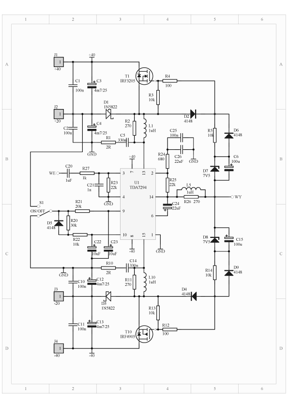

    Postanowiłem skonstruować wzmacniacz w klasie G. Na początek na wzmacniaczu TDA7294 i chcę sprawdzić jaki będzie zysk mocy. Wymyśliłem już schemat części odpowiedzialnej za przełączanie zasilania na której traci się minimalnie napięcie zasilania. W mostku przy zasilaniu +-20V i +-40V teoretycznie moc może dojść do 400W RMS, jest tylko problem aby przy pełnej mocy głośniki nie miały mniej niż 8Ω. Do tego układu dorobię limiter (CLIP) aby ograniczyć do minimum przekroczenia prądu wyjściowego 10A. Wzmacniacz ten cechuje się większą sprawnością niż w zwykłej klasie AB z identycznymi parametrami odsłuchowymi i idealnie się nadaje jako wzmacniacz samochodowy zasilany z przetwornicy. Załączam kawałek schematu i liczę na owocną wymianę zdań.
    Czy wzmacniacz TDA7294 w klasie G zwiększy zysk mocy do 400W RMS?

    Na moje oko to jest uklad z dodatkowym napieciem podazajacym za napieciem wyjsciowym. W takim ukladzie mosfety nie pracuja jako klucze tylko jako elementy regulacyjne i wymagaja umieszczenia na radiatorze. Bardzo wazne jest w takim ukladzie dobranie napiecia zasilania ktoro jest wyzsze o napiecie nasycenia od napiecia wyjsciowego. Tu by sie przydala koncowka mocy z malym napieciem nasycenia co poprawia sprawnosc.
    Troche poprzerabiales oryginalny uklad z TDA choc zamiast go uproscic to go robudowales. Wg mnie jak juz mamy mosfety to mozna sprobowac wywalic T2,3,11,12. Pracuja one w ukladzie wtornikow wiec powinny sobie tak poradzic. D2,11 podejzewam ze szybko padnie boprad ladowania 100uF bedzie dosc duzy, powinny byc diody 1A. D1,10 moga byc dowolnie duzo slabsze bo prad impulsowy to gora 5A a sredni bedzie sporo <1,5A.
    Osobiscie nie lubie takich ukladow, nie maja one sensu przy tak skromnych mocach jakie mozna wydobyc z TDA.
    Ciekawy uklad to wzmacniacz klasy AB plus zasilanie w klasie D. Zdaje sie yamaha go stosuje.

    Zgadza się, IRF nadążają za napięciem wyjściowym i oto chodzi. W ten sposób część ciepła które ma się wydzielić w TDA jest wydzielana na tranzystorach i TDA może wyciągnąć większą moc. Wywalenie tranzystorów T2,3,11,12 raczej się nie uda, narysuj schemacik to pomyślimy nad nim. Bardzo byłbym wdzięczny jak by się udało uprościć. Diodą D1,10 na razie nie ma co się przejmować, dopasuję pobór prądu do niej. Ale 350W lub więcej z dwóch TDA uważasz za skromne? Moc muzyczną będzie można uzyskać w granicach 500W.
    Dodałem wzmacniacz do schematu dla jasności sprawy ale już musi być w załączniku bo do jpg robił się już nieczytelny. Wyrzuciłem tranzystory tak jak radził Irek, zobaczymy co z tego wyjdzie. Schemat jest na razie bardzo podstawowy, będzie jeszcze trochę dorzucone wodotrysków :D .

    400W to ma mostek TDA z EDW :) Jesli mowimy o mocy PMPO to sie zgodze :)
    W najlepszym razie wzmak TDA przy pradzie 10A bedzie mial napiecie nasycenia 5V wiec zeby uzyskac na wyjsciu 200W/4omach bedzie potrzebne zasilanie +-45V juz pod obciazeniem. To tylko sie uda przy zasilaczu stabilizowanym. Ale dorabianie zasilania stabilizowanego do TDA i to jeszcze w takim skomplikowanym ukladzie to juz przesada.
    Zreszta nie wiem czy ten wzmak by wogule dzialal na 8omach w mostku dajac te 400W. Na rezystorach owszem bo pik pradu wyniesie dokladnie 10A ale glosnik wymaga w pikach wiekszego pradu. Ze wzgledu na indukcyjnosc glosnika prad w okolicy zera napiecia wyjsciowgo powinien wynosic ok.5-7A
    Ja bym zaczal proby od takiego schematu, mosfet wymaga dodatkowych elementow zabezpieczajacych bramke ma ta zalete ze jest sterowany napieciowo a bipolarny trzeba poganiac pradem. W aplikacji TDA zastosowali darlingtona plus tranzystor czyli darlington potrojny.

    Odnosze wrazenie,z ę ktoś tu nie zauważył jednej "drobnej" rzeczy
    Autor tematu napisał:
    "Na początek na wzmacniaczu TDA7294 i chcę sprawdzić jaki będzie zysk mocy."
    Zysk mocy będzie żaden, spadna jedynie straty w TDA i wolniej będzie sie przegrzewał
    można będzie też nieco odchudzic zasilacz
    co do mostkowania go to nie wolno zapominać o wbudowanych ograniczeniach prądowych, które niweczą pomysł pracy na małych obciazeniach
    przelączane napiecie zasilania ma na celu zmniejszenie start w stopniu końcowym a nie zwiększenie mocy
    zwiekszenie mocy osiągnać mozna jedynie poprzez zwiększenie napięcia zasilania lub zwiększenie wydajności prądowej -przystosoanie do pracy z mniejszym obciazeniem

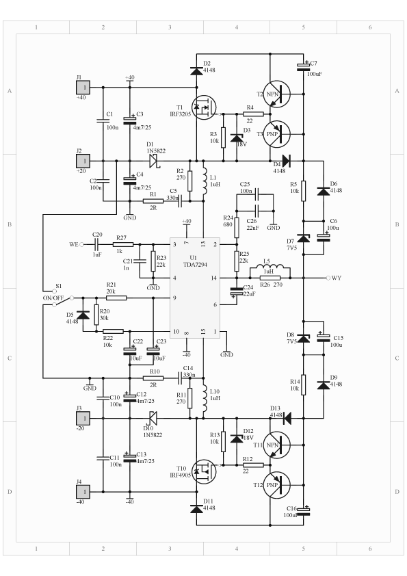

    Panowie nie ma problemu, dwa małe tranzystorki na każdego mosfeta i opóźnienia spadną poniżej 1µs. Właściwie to od razu będę próbował z dodatkowymi tranzystorami, kosz budowy wzrośnie o 1zł :D .

    czasowo to sobie poradzi bo przebiegi audio do szybkich nie naleza. Wiekszy problem to czy sprzezenie zwrotne zdola poradzic sobie i na wyjsciu nie bedzie "ząbka" z przelaczania napiecia.

    Zmieniłem schemat na szybsze przełączanie. Pomyliłem się co do kosztów, będzie z 3zł więcej. Nie sądzę żeby był schodek, napięcie jest dodawane z taką samą szybkością jak sygnał wyjściowy. Są odpowiednie gasiki RC które przy starcie zmian trochę łagodzą skok napięcia. Gdyby włączać od razu wysokie napięcie to skok ten byłby widoczny.

    Wybrałem TDA do tego celu ponieważ sam producent zaleca stosowanie takiej konstrukcji. Aby wzmacniacz klasy G działał prawidłowo musi mieć rozdzielone zasilanie stopni wejściowych i wyjściowych oraz podłoże struktury połączone z ujemnym zasilaniem stopnia wejściowego. Ten scalak spełnia wszystkie wymagania. Wiem że to trochę bezcelowe ale muszę zdobyć trochę doświadczenia na prostej konstrukcji aby przenieść je na coś większego co już zacząłem projektować. Klasa G umożliwia stosowanie trochę mniejszych radiatorów i stosowanie tranzystorów mocy o mniejszym Uce lub Uds. Jak sami wiecie mosfety P są na max 200V, więc w klasie G bez problemu można zasilać wzmacniacz +-130V, czyli 2kW przy 4Ω i 4kW w mostku na 8Ω.

    Uklad Dar.EI to nic innego jak kopia klasy G podana przez producenta kostki TDA. Tylko ze kolega zastosowal mosfety zamiast bipolarnych darlingtonow. W zasadzie nie zmienia to osiagow wzmacniacza. Osobiscie bylbym za darlingtonami bo tansze i prostrze do kupienia.
    Gdyby to byla klasa G z kluczowaniem napiec to wtedy mosfety oczywiscie i czym lepsze tym mniejszego radiatora by wymagaly albo nawet wcale.

    Moje obliczenia wyglądają inaczej. Napięcie nasycenia mosfetów nie przekroczy 0,3V a na darlingtonach + źródło prądowe wg producenta tracimy 4V. Dlatego moc wyjściowa w katalogu jest podana 150W, przy wzroście napięcia zasilania o 4V spodziewam się co najmniej 190W a w mostku 380W. Więcej się nie da bo zacznie się zabezpieczać wzmacniacz. Gdyby mosfet był kluczowany mielibyśmy schodek zakłócający na wyjściu jak i większe wydzielanie ciepła na TDA i cała zabawa na nic.
