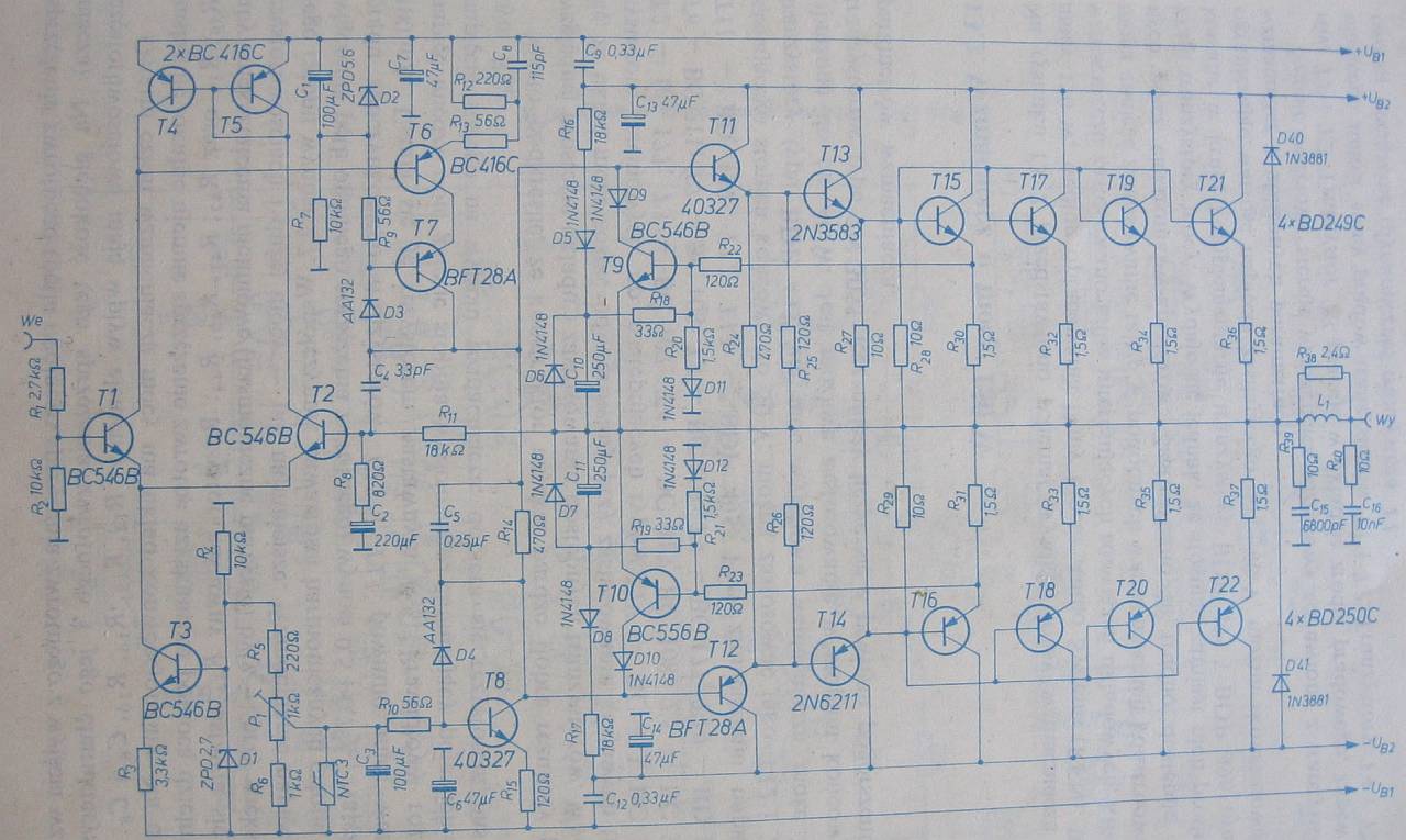

    Jak na razie opis nie działa :cry: a zapowiada się ciekawa konstrukcja.

    :-) tam na t4 i t5 przydały by się jakieś rezystory np 20-40 ohm (ale jakie toto ma napięcie zasilania)

    Schemat bardzo podobny do wzmacniacza Janka przynajmniej w połowie :-) Słyszałem , że wspolne kolektory w końcu są lepszym rozwiązaniem .

    Schemat pochodzi z książki A. Witorta „Układy amatorskich wzmacniaczy elektroakustycznych”
    Teraz tak się już nie projektuje wzmacniaczy, do uzyskania takiej mocy nie potrzeba już tylu tranzystorów.
    Bardzo podobny schemat(moim zdaniem lepszy) zamieścił kiedyś kolego janek11389
    https://www.elektroda.pl/rtvforum/topic367670.html

    W tym schemacie nie ma stabilizacji prądu, jest tylko R14. Zabezpieczenie przy przesterowaniu przed wejściem tranzystorów T7,T8 są diody AAP132 które muszą wytrzymywać pełne napięcie zasilające. Nie znalazłem danych tej diody ale ceny są całkiem wysokie. Coś mi się wydaje że trzeba unikać wzmacniaczy które w stopniu sterującym na końcu mają tranzystory w układzie WE.

    Wzmacniacz jest niemal klasyczny tylko na wyjsciu jest potrojny stopien darlingtona i duza ilosc tranzystorow mocy, zreszta nie specjalnie dobrej klasy. Stabilizacja termiczna to NTC3. Mozna wykonac taki wzmak z ciekawosci bo schemat jest klasyczny tylko jest kilka dodatkowych elementow przyspieszjacych. Zamykanie petli z pasmem 1Mhz to tylko prosba o wzbudzanie sie wzmaka szczegolnie ze tranzystory mocy nie naleza do szybkich. Potencjal czterech par BD249/250 to moc wzmaka ponad 400W widac ze konstruktor mial za duzo tranzystorow w magazynie :)

    W PA300 trzeba tak samo zabezpieczyć tranzystory sterujące na WE przed nasycaniem się jak w powyższym wzmacniaczu. Ale diody muszą mieć napięcie przewodzenia 0,2V i wsteczne większe od napięcia zasilania wzmacniacza.

    Prad stopnia wzmocnienia napieciowego nie musi byc duzy bo na wyjsciu jest trojstopniowy darlington dajacy ogromne wzmocnienie pradowe.
    Kaskoda jest jak najbardziej klasyczna z napieciem odniesienia na diodzie zenera. We wzmanciaczy Janka jest to dzielnik rezystorowy i czym wyzsze napiecie zasilania tym gorsze napiecie nasycenia to akurat wada bo przy zbyt malym zasilaniu uklad nie bedzie spelnial funkcji.

    Darlington na wyjściu - dużo lepszy (ze względu na stabilność cieplną) byłby Sziklai.
    Opornik R14 do uzyskania spadku napięcia między bazami tranzystorów sterujących
    w tych Darlingtonach, i NTC... zwykle stosuje się tranzystor z dzielnikiem oporowym.
    Takie układy mogły dobrze działać z parą komplementarną tranzystorów germanowych
    w stopniu wyjściowym - o ile miały duże wzmocnienie, i obywało się bez Darlingtonów;
    ale to samo na krzemowych, i z połączeniem trzech stopni w układ Darlingtona, to już
    jest dopraszanie się o kłopoty. Może to w jakimś wykonaniu działało, ale jak się zrobi
    trochę inaczej, inna odległość elementów, inny radiator - to układ się spali.
    Aha: podobny schemat (ale już nie miał tego opornika R14) był dyskutowany na forum.

    Tranzystor może działać i przy napięciu kolektor-emiter mniejszym od napięcia baza-emiter - zresztą jeden
    z tych tranzystorów, które są w układzie lustra prądowego, ma te napięcia równe (kolektor zwarty z bazą).
    Chodzi mi o sumowanie napięć emiter-baza w układzie Darlingtona. W układzie Sziklaiego tego nie ma.
    Aha, ten układ ma jednak szansę być stabilny - ma duże oporniki w emiterach tranzystorów mocy.
    Oczywiście coś za coś - część mocy, zamiast do głośników, idzie w te oporniki.
    No i układ, w którym część napięcia z tranzystora starującego traci się przez użycia kaskody, musi
    mieć odpowiednio większe napięcie zasilania, i ma większe straty mocy w tranzystorach.
    Myślę, że zamiast trójstopniowego Darlingtona wolałbym trójstopniowego Sziklaiego. :smile:

    arcu napisał:
    Owszem, tranziak T8 ustala prąd sterujący dla T12/T14.
    A dla T11/T12? Prąd pochodzi z T6 i T7, w ktorym obliczony jest na podstawie spadku na T4 i sumy oporów R12 i R13, nie?
    Dosyć zawile to napisałeś ale mniej więcej tak będzie.
    arcu napisał:
    To teraz powiedz mi, gdzie jest ten prąd ograniczony we wzmacniaczu Janka, gdzie zamiast R12,R13 wstawił diodę, hm?
    Ogranicza tylko rezystor R14? (patrz jego schemat).
    Dla dolnego tranzystora to będzie oczywiście źródło prądowe na T8 czyli ograniczony do ok. 4.5mA.
    A dla górnego prąd będzie ograniczony nasyceniem tranzystorów. Czyli popłynie tyle ile będzie potrzebował stopień końcowy aż do nasycenia tranzystora T6,T7.
    Oczywiście przez to układ będzie obcinał wierzchołki niesymetrycznie.
    arcu napisał:
    Nie znam sie zbyt dobrze na tym, ale dając dość spory R14 i 470pF w bazę i kolektor drivera, niezle mu z pasmem zjechał.
    S/R to powalającego nie ma ten jego wzmacniacz.
    Rezystor R14 i kondensator ma zapobiegać wzbudzeniu się układu.
    I wydanie mi się ze nie wpływają prawie w ogóle na S/R.
    Znacznie większy wpływ na S/R na stopień wejściowy i napięciowy i C3.
    Jak się mylę niech mnie ktoś poprawi, bo inżynierem nie jestem.
