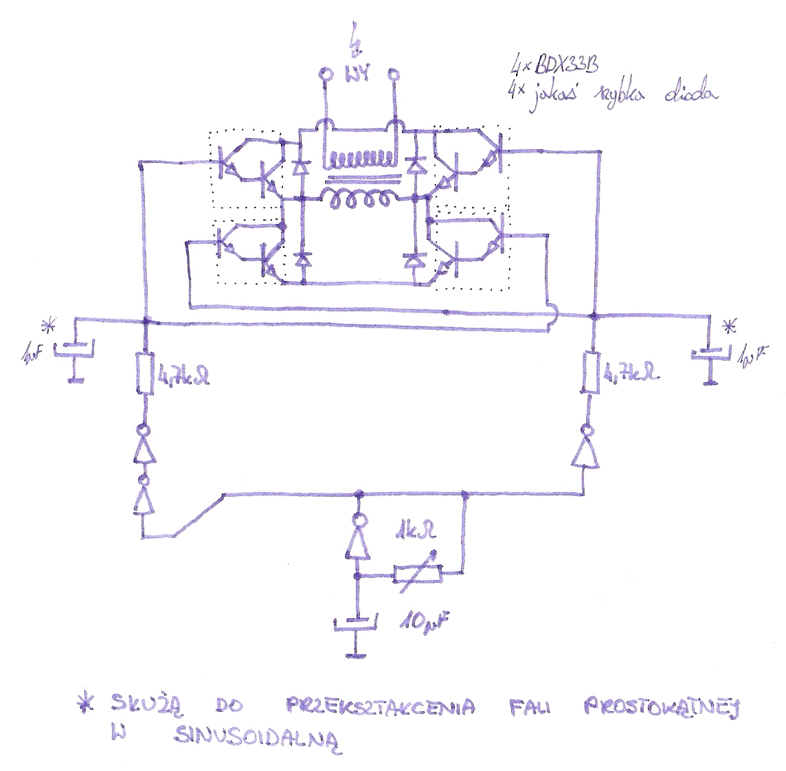

    Witam. Nie znam nazwy tego "wynalazku" więc wyszukiwarki niewiele pomogły.
    Ponieważ często brakuje u mnie prądu, chcę wykonać taką przetwornicę. Moc to jakieś 30W lub nawet mniej, do zasilania świetlówek lub komputera (nie nowoczesnego PC, 30W wystarczy :D )
    Pracować to będzie z akumulatorem 12V 7Ah.
    Posiadam transformator "wyrwany" z jakiegoś uszkodzonego magnetofonu. Uzwojenie pierwotne nawinięto drutem φ0,3mm, a wtórne φ1mm. Powinno wystarczyć.
    Jak zbudować przetwornicę DC12V na AC230V o mocy 30W?
    Zapalniczka dla porównania.
    Ponieważ trafo nie ma odczepu, odpada proste sterowanie. Potrzebne jest takie coś (tu proszę o sprawdzenie poprawności)
    Układ scalony to będzie 7414N, potencjometrem ustawi się 50Hz. By urządzenie dawało sygnał sinusoidalny, zaplanowałem układ RC widoczny na schemacie. Chyba należy równolegle z kondensatorkiem wstawić również jakiś rezystor. Układy Darlingtona są w jednej obudowie.
    Gdy transformator jest używany zgodnie z pierwotnym przeznaczeniem na wyjściu daje równo 12V prądu oczywiście zmiennego. Ale boję się, że może ulec przebiciu, gdy podłączę go w przeciwną stronę (kiedyś jeden z odczepem mi przebiło, ale częstotliwość wynosiła przypadkowo 1kHz i Uwy wynosiło 270V).

    Hmm wyglada ok :) tylko jakis w miare stabilny generator ;) i nie 1 Hhz

    Oczywiście, że nie 1kHz tylko 50Hz. A generator na 50Hz to ja mam nawet taki kwarcowy - KYOCERA T-50X-2 w metalowej obudowie :)
    Ale mimo wszystko inwerery trzeba będzie dać, by mieć dwa wyjścia włączane naprzemian.

    A nie bylo by lepiej inwertery wykonac na wzmacniaczach operacyjnych??

    Ano można, tylko, że te elementy BDX33B działają dobrze właśnie z napięciami 5V i rezystorami 4,7k - już robiłem inne rzeczy z nimi. A poza tym mam całą laskę tych układów 7414, znalazłem przy śmietniku :D

    Hmm tak teraz zastanawiam sie a gdyby zbudowac cos na wzór wzmacniacza audio w układzie mostkowym odwinac trochu zwojów na ttrafo zeby zrekompensowac spadki napiecia i zasilic czystym sygnałem sinusoidalnym z generatora na mostku wiena :) powinno to miec całkiem przyzwoita sprawnosć ;) i sygnał byłby czysto sinusoidalny

    Sprawność przy zasilaniu z 12V byłaby rzędu 50%
    -> Gizmoń
    1. Prądy skrośne wykończą tranzystory
    2. Policz sobie, jakie napięcie będziesz miał na emiterach górnych tranzystorów.
    3. Jakby to było tak proste, to jak Ci się wydaje - męczyłby się ktoś z "aproksymowaną" sinusoidą? Bo mi się jednak wydaje, że wszyscy trzaskaliby jak głupi proste przetwornice na 4 tranzystorach i jednym 7414...

    Układy PNP - BDX34B mam. Ale 50Hz musi być - zasilacz do TEGO komputera ma transformator, i komputer wykorzystuje do czegoś te 50Hz (5V - oraz 9V~). Laptop ma przecież baterię...
    Jaki byłby schemat tego układu opisanego powyżej?

    Hmm a gdydy tak wykozystac jakiegos tda i podeprzec tranzystorami mocy?? w mostku?? i to sterowac generatorem ;) z przebiegiem sinusowidalnym jak i prostokatnym nie powinno byc problemow tak samo jak z wydajnoscia pradowa

    jesli to ma pracowac z wysoka sprawnoscia to czarno to widze , przede wszystkim bardzo duze spadki napiecia na zlaczach darlingtonow ok 2,6-2,8V
    pomnozony przez prad jaki pobiera to straty.
    Zdecydowanie lepiej spisze sie mostek MOS .
