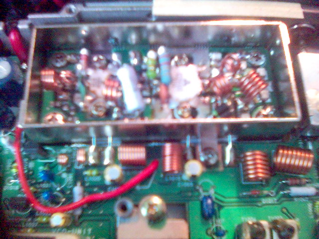

    Spotkałem się że w tym modelu była hybryda ale w moim 1011 jest faktycznie moduł z tranzystorami:
    Yeasu FTL-1011 - Jak poprawnie zaprogramować częstotliwości CB?
    To nawet dobrze.

    SP5IT to się akurat zgadza , ale od strony technicznej nie widzę problemów aby to wykonać.Z pin 5 MC3361 mamy wyjście p.cz. 455 Khz i dalej hulaj dusza. A nawet mam w przyszłości zamiar odsłuch SSB zrobić.
    SQ6ADE u mnie PA wygląda tak samo, jednak pierwsze co rzuciło mi się w oczy to ilość zwojów cewek. Na Twojej fotce od lewej 4,u mnie 6 , następna bez zmian , 3-cia od lewej 3, u mnie 6 ,dalej: 3, u mnie 6 ; 5 ,u mnie 6.
    Więc zdaje mi się że masz wersję B tego TRX.

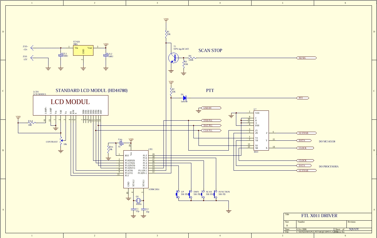

    arturavs napisał:
    W ostateczności dorobi się jakiś sterowniczek do syntezy.
    No właśnie ten pomysł od dawna mnie męczył i kiedyś przygotowałem taką koncepcję aby do FTL'a podłączać dodatkowy sterownik ale bez rezygnacji z oryginalnego. Przełączenie sygnałów sterujących PLL zrobiłem na CMOS 4053. Brakuje jeszcze programu.
    Oto schemat:
