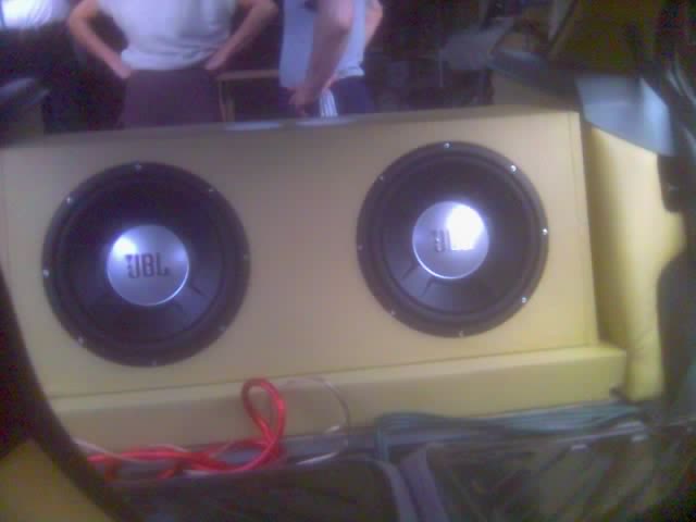

    witam! mam wzmacniacze Mac Audio Z4100 i Boschmann PCH-4480LX. Mac Audio napedza 2 JBL gto 1202,a Boschmann JBL GTO 937,GTO 6505CE i CS 205e. do tego kond SPECTRONA 1F. prąd do tego dochodzi przewodami firmy ACR 25mm2. problem polega na tym iz dzisiaj zauwazylem ze przewod zasilajacy zaj...cie sie grzeje tuż przy aku,przy dobrze podkreconym potencjometrze na radiu. gdzie lezy problem. aha i jeszcze jedno,czasami zanika dzwiek w glosnikach tak jakby brakowalo prądu. wszystko dzieje sie na na rozkreconym sprzecie na ok 70% i wiecej. dziekuje za wszystkie sugestie.grzejący sie przewód, czasmi zanika dźwięk w głośnikach]

    Pewnie za mała powierzchnia badż utleniony styk w miejscu podłączenia kabla do akumulatora

    Sprawdź najpierw czy nie są luźne połączenia na śrubach(bezpiecznik).Aku też już wartało by sprawdzić(lata robią swoje) ,no i może kondensator by się przydał(nie wiem ile mocy ma ten BM).

    tez tak mtslalem. ale przewod do aku jest przykrecony śrubą 8,takze tam wykluczam,chyba ze na bezpieczniku nie ma styku i tam sie traci kond jest jak napisalem spectron 1F

    Wizualnie - sprawdź jakość połączenia klema konektor kabel. Miernikiem - sprawdź spadek napięcia w tym punkcie. Po spadku napięcia możesz wyliczyć jaki opór ma przewód lub złącze. Wzrost oporu spowoduje przyrost temperatury.

    spadek napiecia na kondensatorze na odpalonym silniku i wlaczonym sprzecie wynosi nawet do 12.4-12.2 V to chyba nie normalne?

    Raczej normalne, spadek napięcia wystąpi zawsze tylko jest pytanie o ile i czy nie za dużo. Niestety trudno zbadać taki przypadek na odległość dlatego musisz zbadać to sam i dać konkretne odpowiedzi przedewszystkim grzeje Ci się cały kabel czy tylko w jednym określonym miejscu? Jeżeli masz miernik sprawdź w tym miejcu spadek napięcia. Może obluzował się źle zaciśnięty w konektorze przewód.

    słaby styk na bezpieczniku. temat zamkniety. dzieki koledzy.

    Pomyliłęś się trochę , na kondensatorze masz nie spadek napięcia tylko wartość napięcia zasilania. Aby mięć wgląd na sytuację musiałbyś jeszcze zmierzyć napięcie na akumulatorze , równierz przy włączonym silniku , napięcie powinno oscylować wokół 14,4V, zalęży to też od ilośi włączonych odbiorników i kondycji układu ładowania w każdym razie prawidłowa wartość zawiera się w przedziale 13,9 - 14,4V. Z różnicy napięcia na akumulatorze i kondensatorze wyjdzie ci spadek napięcia na kablu zasilającym, przy przekroju kabli 25mm2 powinno być nie więcej niż 0,5V ( tyle potrafi "zginąć" na bezpieczniku ). Mam dodatkowe pytanie - masz doprowadzoną masę od akumulatora do wzmacniacza również kablem, czy tylko masą pojazdu?
