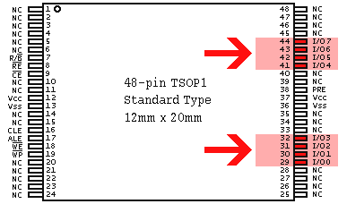

    to już robiłem i też nie pomaga a teraz mam problem bo wgrałem jakiś soft i komp mi widzi mp3 tylko wtedy kiedy jest lączony hold jak wyłącze hold to mi znika dysk wymienny
    może mi ktoś przypomnieć jak sie resetowalo kość w mp3 na tzw. "szpilke"
    #7 3103032
    Elektronick
    Posty: 235
    Pomógł: 16
    Ocena: 14
    musisz zewrzec niektore piny od kosci pamieci, zaraz znajde opis bo gdzies mam, on ma przajsc w stan recovery??
    Prosze: https://obrazki.elektroda.pl/82_1160475507.png musisz zewrzec piny miedzy soba, po cztery jak tam jest narysowane a nie wszystkie ze soba
