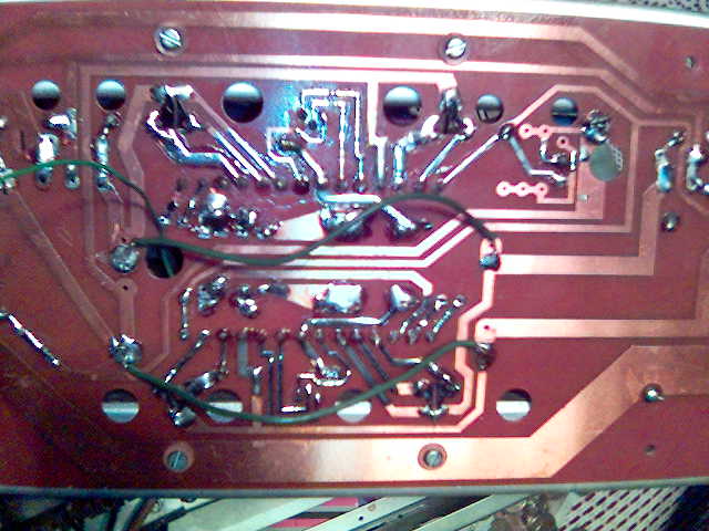

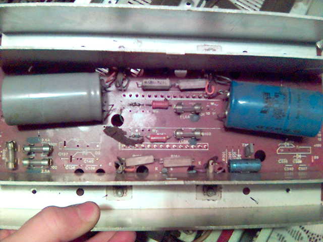

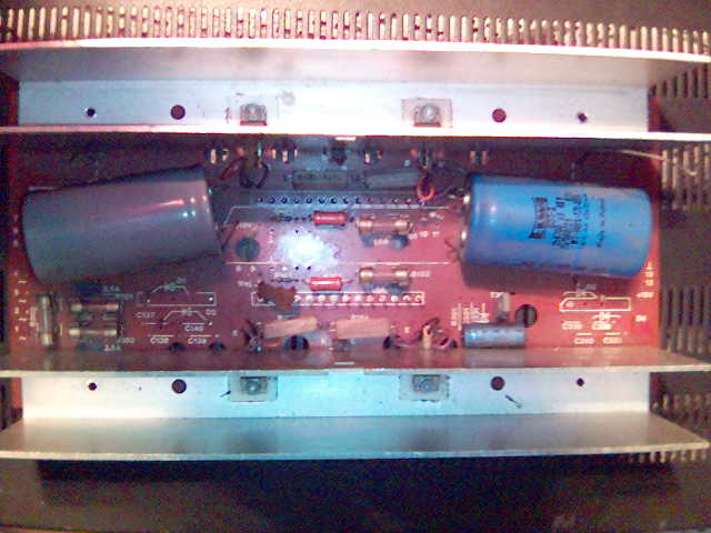

    Ok, więc chyba mam jakąś inną płytkę, bo są tam dwa podwójne kondensatory 2x4700u połączone równolegle pod spodem, ale rozumiem, ze jak podłączę według ideowego, to będzie w porzadku.
    Unitra PW-7020 - wymiana kondensatorów i potencjometru, czy warto?
  • #12 3124279
    alnus
    Posty: 1198
    Pomógł: 91
    Ocena: 66
    miałem kiedyś podobny wzmacniacz, prawdopodobnie WS304S ( nie wiem czy to nie to samo tylko np. z innym trafem - były takie kwiatki) i do tych dwóch kondensatorów były dwa osobne mostki prostownicze. każda końcówka była zasilana ze "swojego zasilacza". oczywiście trafo było wspólne. twój egzemplarz jest widzę ostro podrutowany - ktoś już sobie uprościł konstrukcję. ja osobiście wylutowałem wszystkie elementy z końcówek i na bazie płytek , trafa i obudowy zrobiłem sobie nowy wzmacniacz na MOSFETach. wyrzuciłem oryginalny przedwzmacniacz i zastąpiłem go selektorem wejść na przekaźniczkach i potencjometrem. może kiedyś uda mi się skończyć jeszcze płytę czołową. póki co gra sobie trochę rozgrzebany. z dźwięku jestem b. zadowolony, ale kosztowało mnie to kupę roboty, bo dobierałem i parowałem elementy. kiedyś zrobiłem coś podobnego z innym egzemplarzem i brałem elementy "z szuflady". też gra do dzisiaj ( już parę lat) ale nieco gorzej z jakością. proste konstrukcje, żeby dobrze zagrać muszą być starannie złożone z elementów dobrej jakości. oczywiście dobrze złożona końcówka na bipolarnych tranzystorach zagra co najmniej tak samo dobrze - więc przeróbka nie jest konieczna, natomiast uważam , że preampy w tych konstrukcjach są beznadziejne i najlepiej je usunąć.

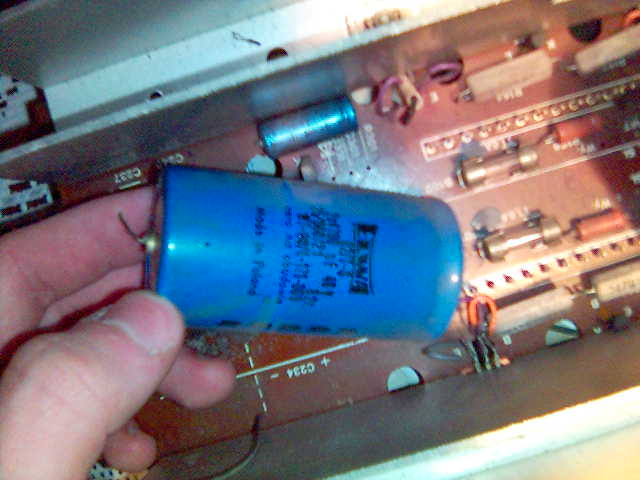

    O ile jeszcze ten szary kondensator jakoś kojarzę to niebieski moim skromnym zdaniem został dokoptowany dodatkowo. Jeżeli masz możliwość zamieść fotki większych fragmetów płyty ze schematu jaki mam jasno wynika że jast tam jeden podwójny kondensator oznaczony właśnie C134.

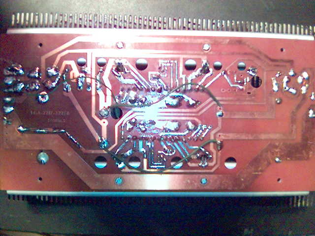

    Nie sprawdzałem dokładnie elementów, ale podejrzewam, że będą się różnić. Płytka przedwzmacniacza jest ułamana, ale z tym nie będzie problemu. Poza tym trafo jest TS120/9 a nie TS120/13 i tranzystory mocy nie 2N, tylko BDP. Reszty nie sprawdzałem, ale nie powinno być aż tak źle.
    Dodaję resztę zdjęć:

    Tutaj jest jeden mostek na diodach, które są w ideowym schemacie ;) Reszta też wygląda na nie ruszaną. Trochę mnie dziwi tylko napis z tyłu - 2x25W. Widziałem te modele z napisami 2x35W, ale to chyba o niczym nie świadczy.
    ml, te kondensatory też wyglądają jak zamontowane od "nowości", były opasane drutem przylutowanym do płytki.

    Po fotce widzę że niebieski kondensator jest trochę niefirmowo wlutowany, ale widoczne pod nim oznaczenie c234 każe dopuścić przypuszczenie że każdy z kanałów ma własne zasilanie (nie byłoby one fabrycznie zmostkowane tymi zielonymi przewodami od spodu płytki) - ile jest mostków prostowniczch zasilających końcówkę? Z drugiej strony nie można wykluczyć że płyta drukowana była wspólna dla róznych wzmacniaczy i dla pw7020 był przewidziany jeden kondensator a któryś z właścicieli go stuningował i zamontował drugi - przynajmniej tak to wygląda.
    OK - mogą być wlutowane od nowości - tyle tylko że jest mało prawdopodobne by były one fabrycznie z różnych serii (szary/niebieski) a tak jak napisałem te połączenia pod płytką są dziwne i najpewniej niefabryczne.
