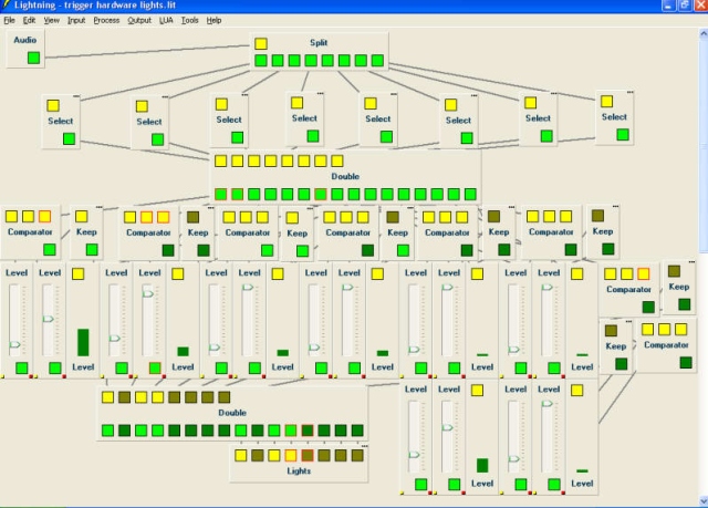

    Niżej obrazek pulpitu, z którego korzystam.
    Sygnał jest podawany na port LPT, do sterownika Deluxe32 ( Discolitez)
    Programy do oświetlenia imprez: Discolitez vs Lighting vs Dasher
    PS: Będę na bieżąco pisał o o Lightingu
    EDYTA 1 :
    - Znalazłem w programie ustawianie częstotliwości na jaką ma reagować. Robi się to troche na oko, ale działa wyśmienicie.
    - Edytor sekwencji - jest... BA jest też nawet menedżer sekwencji. Co to daje? Co jakiś czas ( ustawiony przez nas ) komputer zmienia sekwencję na inną. ( można ciągle na jednej sekwencji jechać )
    Zdjęcie pulpitu, który reaguje na poszczególne częstotliwości:
    Teraz tylko musze wymyślić, jak tworzyć sekwencję.
    Wychodzi na to, ze Lightning jest lepszy niż DiscolitezPro!
    Niedługo zamieszcze połączony pulpit : Część reagującą na basy, i reszte pasma.
    Edyta 2
    Wymyśliłem sposób działania Edytora sekwencji, i menadżera sekwencji.
    Opis wkrótce.

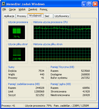

    Użycie CPU ?
    U mnie na:
    - PIV 1.7
    - Kingston 2x256 DDR ( 333 )
    Przy włączonym :
    - WinAmpie 5.21
    - Lightningu 7
    - Zone Alarm 3.1
    - Avast Home Edition 4.7
    Użycie procka oscyluje koło 80%.
    A przy włączonym jeszcze necie, ACDSee Photo Editor 4 i Firefoxie 2 użycie procka oscyluje w granicach 90% - nic się nie tnie.
    Grać ( w gry ) nie próbowałem, bo na imprach się nie gra - tylko Tańczy :P
    Ustawienia?
    A proszę bardzo. Zamieszczam mój pulpit.
    Więc nie mam problemów z wydajnością

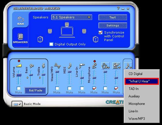

    Lightning + karta dźwiękowa Creative
    Witam wszystkich szczęśliwych posiadaczy kart dźwiękowych Creative ;)
    Po instalacji Lightninga, często występuje problem w postaci tego, iż Lightning nie wie, skąd ma "słuchać" muzyki. ( a to biedaczek ... )
    Sam jestem posiadaczem karty Creativa - Sound Blastera Live!, więc miałem ten problem...
    Na początku należało znaleźć "miejsce", z którego Lightning "słucha" muzyki.
    Mi to trochę zajęło, zanim znalazłem...
    Odpowiedź można znaleźć w Creative Surround Mixer 2.
    No to czas go odpalić : Start -> Programy ->Creative -> Sound Blaster Live! -> Surround Mixer 2 lub po prostu wejść w Uruchom i wpisać: surmix2 ;)
    [Kliknij, aby powiększyć]
    Ten obrazek to po prostu Surround Mixer 2 tuż po uruchomieniu.
    Maksymalnie po prawej ( zaznaczona na czerwono ) znajduje się kulumienka odpowiedzialna, za źródło, skąd ma nagrywać Creative Recorder.
    ( Domyślnie jest tam chyba ustawione Midi Synth )
    Teraz trzeba zmienić źródło na " What U Hear ". To właśnie stąd Lightning "słucha" muzyki.
    Po zamianie źródła na " What U Hear " Lightning powinien już ładnie działać.
    Została tylko kwestia głośności tej kolumienki. Ja osobiście mam głośność ( tej kolumienki ) ustawioną na Maksimum, i potem sobie w Lightningu koryguje.

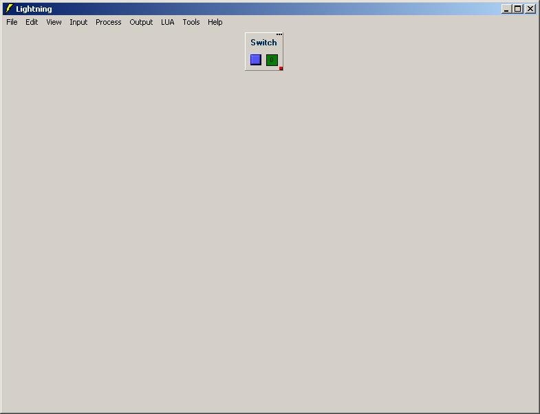

    1. Switch.
    Działa na zasadzie włącznika/wyłącznika. Jak go wciśniesz to zostaje wciśnięty. Switch ma tylko dwa stany. Niski ( 0 ) i Wysoki ( 511 )

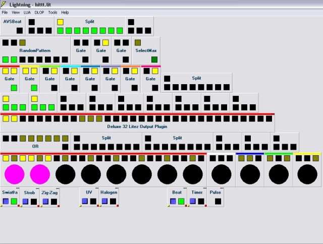

    Ocena: 72
    Mi tam kolorofon się nie podoba :D
    Lepszy efekt jest (moim zdaniem...) do Beat'u losowa zapalanie świateł :)
    pozdrawiam
    A oto mój pulpit :]

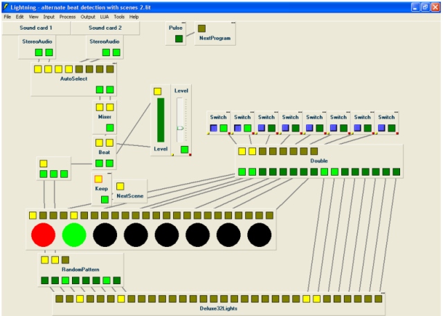

    Zamieszczam kolejny pulpit do Lightninga 7.
    Pulpit został przewidziany do 8 kanałowego sterownika Discolitez.
    W pulpicie są trzy sposoby wysterowania portu LPT :
    - Programy ( kilka sekwencji )
    - "Kolorofon" używając modułu Analog Digital
    - "Kolorofon" wykorzystując głośność danego dźwięku ( uznajmy, ze to częstotliwość ;) )
    Sposoby zmiany typów wysterowania to:
    - automatyczna zmiana ( standardowo co 30 s - można zmienić )
    - Zmiana ręczna ( można zmieniać kiedy się chce )
    - Wyłączenie automatycznego zmieniania trybu.
    Sekwencje zmieniają się wraz z uderzeniem "Basu"
    Zarówno zmianę sekwencji, jak i programów można wyłączyć.

    1. Po pierwsze primo dodajemy osiem razy Switch( Controls -> Switch ).
    Ryc.1 Oto Switch(e), Switch jest bardzo grzeczny dziś ...
