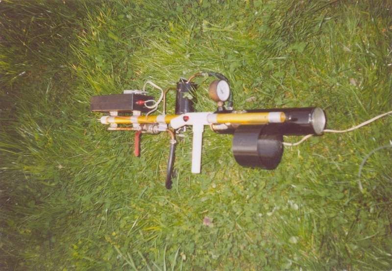

    Witam przedstawiam swoja wiekowa juz konstrukcje, bez szczegółów montażowych, bo jeszcze ktoś sobie krzywdę zrobi :) a mianowicie jest to miotacz płomieni, zdjecia marne, bo skanowane,z papierowych, ale widac co trzeba :) ,wiem ze to niebezpieczne może poparzyć zabić, i pewnie czesc ludzi okrzyknie mnie wariatem ale zabawa z nim była przednia :) najlepiej rozpalało sie nim ogniska, o szczegóły pytać, tak ogólnikowo, dwa zbiorniki, pierwszy z sprężonym powietrzem, drugi z benzyną pomieszaną z olejem, powietrze pompowane kompresorkiem do 4kg/cm2
    paliwa było około 0,5l na tyle pozwalał zbiornik całość zamykana / otwierana zaworem kulowym, zapalnik to taka lampa plazmowa z przodu równolegle do drogi strumienia paliwa dwie elektrody i palacy sie łuk miedzy nimi
    jesli moderator nie będzie miał nic przeciwko wrzucę więcej zdjęc pokazujacych konstrukcje całości, robionych juz cyfrówka, napisze tez więcej szczegółów odnośnie budowy

    heh bardzo fajna zabawka ale jak niebezpieczna. Czy potrzebuje jakiegos zasilania zewnetrznego np powietrza ze sprezarki czy poprostu sama ma w sobie kompresorek? Jak dlugi jest plomien?

    zasilania zewnetrznego nie potrzebuje, pompuje sie ja przed uzytkiem do tak jak napisałem 4kg/cm2 co wystarcza na opróznienie zbiornika 0,5litra paliwa, wystarczyło by na opróznienie penwie z 20l paliwa:), najwazniejsze w tej konstrukcji jest zachowanie cisnienia, wtedy całosc jest "bezpieczna", długosc płomienia... hmmm ja mam 170cm wzrostu :) i widac mnie (przynajmniej kawałek) na tym zdjeciu

    Ja już zobaczyłem jak to zbudować i nadal jestm na nie, nie udostępniaj tego publicznie :|
    p.s. Ten radiatork to od zasilacza ATX ? :D
    edit: Po 1 po obejrzeniu fotek mam kilka zastrzeżeń, było by miło gdybyś zaizolował kable (ostatnia fota z 2 maila) przy iskrownku bo tam ci będzie iskra skakała a nie przy drutach i wtedy może się to stać niezbyt bezpiczne :|
    Po 2 powiedz od czego ta dysza :D

    kolego Kiler129, tak to jakis radiatorek z ATX-a, dysza jest od kuchenki gazowej, sa takie cztery róznych srednic pod kazdym palnikiem, a co do przewodów, tak jak pisałem, zdjecia na poczatku tematu byly robione trzy lata temu, te które wysłałem były robione obecnie, wiele jak widzisz sie pozmieniało, kiedys te kabelki były podłaczane do gniazda takiego jak w kolumnach, zaciskanego, ale po któryms tam uzyciu przebiło cos podnim i juz mu tak zostało - bez gniazda :), bede miał wiecej czasu to zrobie cos z butki od gasnic mam juz dwie litrowe :)
