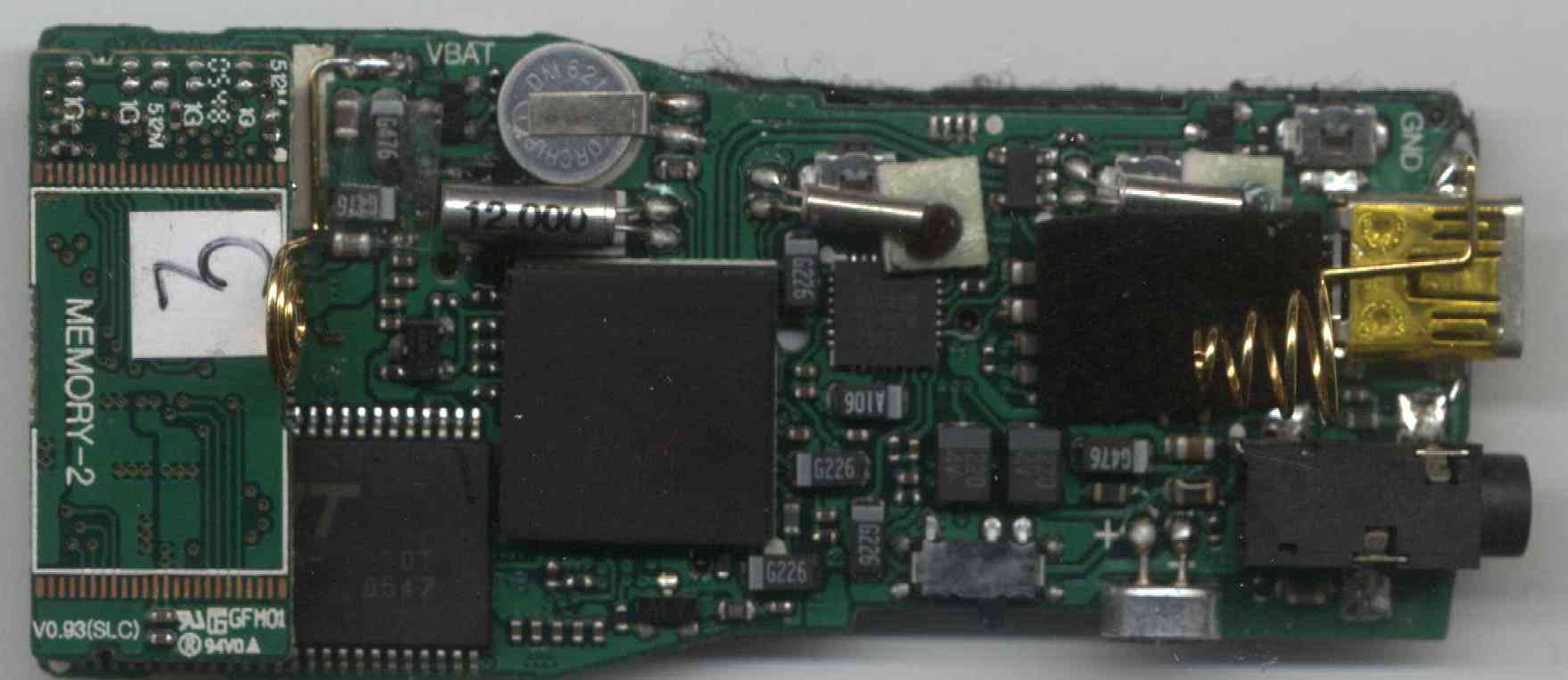

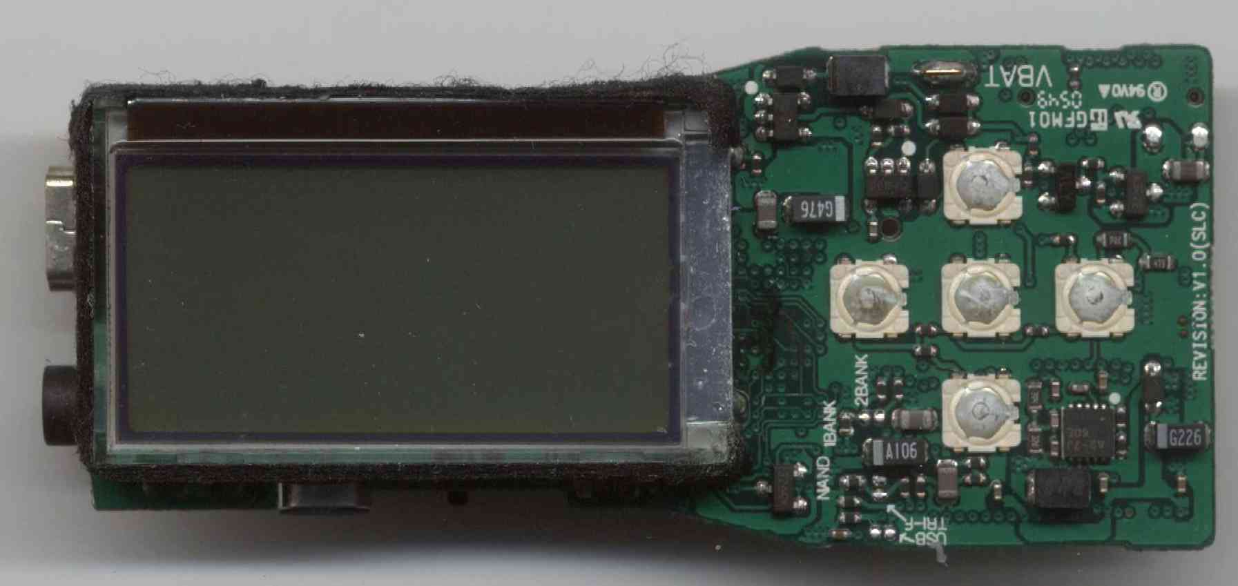

    Mp3 rozladowywuje mi baterie nawet jak jest wylączona...
    Rozkręcilem tą mp3-ke i nie ma tam żadnego zwarcia. Ojawy są dosyć dziwne. Jak daje omomierzem miedzy zaciski bateri to pokazuje 20Kom jednak jeśli ustawiam na mierniku żeby sprawdzil w tych punktach przewodzenie diody to wyswietla mi ok 0.8 V. Wyglada to tak jakby miedzy zaciskami + a - byla dolączona dioda przewodząco. Co robi zwarcie...Ciagnie prąd 50mA przy wylączonym oddtwarzaczu.
    Nie wiem co moze być uszkodzone w tej mp3 macie jakiś pomysl??
    Zamieszczam skany z tej mp3. a Moze ta mala bateryjka jak jest rozladowana to robi zwarcie?? jest to mozliwe?? bo napiecie na tej bateryjce jest ok 30 mV.

    Witam ta mała bateryjka to nie bateryjka tylko kondensatorek potrzymujący pamięć przez jakiś czas przy wymianie bateri , zamontowany po to by przy zmianie bateri nie zapominał zapamiętanych stacji radiowych , co do rozładowywania bateri to jak szybko ją rozładowywuje ???? ja w swoim mp3 mam wyłącznik zasilania i rozwiązuje to problem , widać elektronika tego mp3 nie jest doskonała i pobiera tyle tyle prądu w stanie wyłączenia . Często kondensatorki ceramiczne mają wady i troche ciągną , zdażały się też zwarcia , ale nie wiem czy opłaca się w tym grzebać , lepiej dać wyłącznik lub wyjmować baterię , jak podczas pracy bateria starcza na ile powinna to dałbym sobie spokój z dłubaniem .Mój aparat foto jest całkiem sprawny ,laptop też ,a i tak po jakimś czasie bateria sama się rozładuje .

    hmm wyczerpuje sie tak w ciągu 3 dni. w Stanie spoczynku pobiera prąd rzedu 50 mA a wiec nie malo... :(

    Witam, jak wiadomo , jaki jest układ w środku , to można sprawdzić w jego specyfikacji jaki pobiera prąd spoczynkowy i wtedy dopiero szukał bym usterki, ale wydaje mi się ,że ten typ tak ma , poprostu nie jest dopracowany , ale radzę pomimo wszystko sprawdzić specyfikację tego kontrolera ,napewno dużo wyjaśni.
