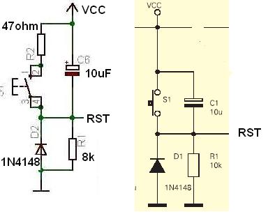

  • #5 3181092
    Colonista
    Posty: 5
    Mam jeszcze pytanie: czy uklad resetu taki jak w schemacie (z lewej strony) moge zastapic tym z prawej strony? Po co zostal dodatkowo zamontowany rezystor R2??
    • Zasilacz 5V, ile A? Jaki prąd powinien generować zasilacz? RST.JPG (14.82 KB) Musisz być zalogowany, aby pobrać ten załącznik.
  • #6 3182159
    menek
    Poziom 19  
    Posty: 241
    Pomógł: 25
    Ocena: 25
    Rezystor R2 ma za zadanie chronić styki przycisku reset. Dzięki niemu prąd rozładowania kondensatora jest niewielki. Bez tego rezystora kondensator byłby zwierany przyciskiem - prąd, który popłynąłby, w przypadku mikrołączników, powodowałby to wypalanie styków.
  • #7 3183840
    Colonista
    Posty: 5
    Rozumiem, ze bez R2 sie nie obejdzie.
    Czyli w tym przykladzie po prawej stronie jest blad, czy moze taki uklad ma zastosowanie w innych sytuacjach?? (calosc schematu tutaj: http://elportal.pl/pdf/k09/20_02.pdf) Widzialem kilka przykladow podlaczenia resetu i nigdzie tego rezystora nie bylo. Od czego to zalezy?
