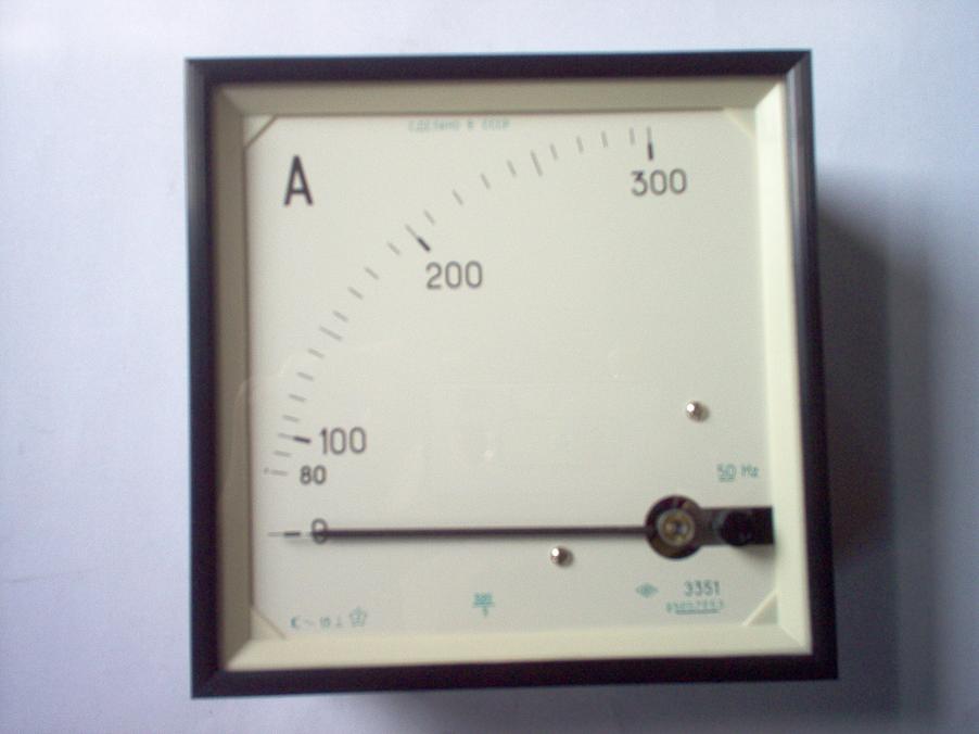

    Posiadam miernik j/n:
    Czy za jego pomoca przy wykorzystaniu bocznika :
    --400A 60 mV
    bede mogl zmierzyc prad staly?
    Jakie ew. przerobki musialbym wykonac oraz jak sie ma wynik pomiaru do wskazan miernika / przelicznik/ -- rozumuje,jedna dzialka skali odpowiada wartosci X A?
    Prosze o odpowiedz.
    • Jak zmierzyć prąd stały miernikiem z bocznikiem 400A 60mV? 133190917.jpeg (41.33 KB) Musisz być zalogowany, aby pobrać ten załącznik.

    Jeśli dobrze odczytuje ze zdjęcia jest to miernik prądu zmiennego (falka) o ustroju magnetoelektrycznym (symbol w lewym dolnym rogu). Nie nadaje się do pomiaru prądu stałego.

    Niestety bocznik nic tu nie pomoże. Ten miernik mierzy wartość skuteczną prądu zmiennego. Ustrój w tym mierniku jest najprawdopodobniej magnetoelektryczny. Żeby mierzyć prąd stały musiał byś go rozebrać, usunąć zbedne elementy i zostawić "goły" przetwornik magnetoelektryczny. I w tym miejscu "wchodzi" bocznik bo trzeba go bedzie wyskalować. Znając rezystancję uzwojenia przetwornika oraz prąd pełnego wychylenia łatwo można obliczyć odpowiedni bocznik. Pozdrawiam

    Jak napisał Kolega PiotrM to miernik elektromagnetyczny.
    Jego zaletą jest to, że reaguje na wartość skuteczną (w odróżnieniu od magnetoelektrycznego) i wyskalowany jest w jednostkach wartości skutecznej.
    Nie mogę się jednak zgodzić ze stwierdzeniem, że nie nadaje się do pomiaru prądu stałego. Może jednak wymagać przeskalowania ze względu na silnie nieliniową skalę na początku zakresu.

    Oznakowanie miernika jednoznacznie wskazuje, że ten miernik jest przeznaczony do pomiaru prądo zmiennego.

    Ustrój miernika elektromagnetycznego reaguje i na prąd przemienny, i na prąd stały. Wynika to z jego konstrukcji - karkas z uzwojeniem wciągający "rdzeń" sprzężony ze wskazówką.
    To oczywiście w bardzo ogólnym zarysie.
    Symbol w lewym dolnym rogu sugeruje, że był skalowany dla prądu przemiennego.

    Amperomierz ten służy do pomiaru prądu zmiennego i jeśli dobrze widzę wyskalowany do pracy z bocznikiem 300/5A.

    Przyrząd jest elektromagnetyczny - co do tego nie ma żadnych wątpliwości. Taki przyrząd mierzy zarówno prąd stały, jak i zmienny. Przyrząd NIE MOŻE PRACOWAĆ Z BOCZNIKIEM! Istotą pracy z bocznikiem jest to, że miernik - miliwoltomierz - mierzy spadek napięcia na boczniku, a wyskalowany jest w amperach. Spadek napięcia na cewce przyrządu elektromagnetycznego jest zależny nie tylko od prądu, ale i od częstotliwości, i jest wiekszy, niż na standardowych bocznikach (60mV) i dlatego boczniki nie są stosowane dla pradow zmiennych. Przyrządy elektromagnetyczne, przeznaczone do pracy na prądzie zmiennym, wspołpracują (ewentualnie) z PRZEKŁADNIKAMI PRĄDOWYMI. Najczęściej prąd strony wtórnej przekładnika to 5A, wtedy jest oznaczenie (takie jak w tym przypadku): 300/5.
    Zaletą przekładników jest izolacja obwodu pomiarowego od mierzonej linii, czego nie daje bocznik!
    Tak wiec, ten przyrząd zmierzy 5A , a pokaże 300A (bo taka skala!), natomiast z bocznikiem pokaże zupełnie nie wiadomo co, zależnie od (nieznanego) spadku napięcia na cewce przyrzadu.
    Nie wierzysz? Sprawdź śruby! Wiesz, jakie by musiały być na 300A?

    Nie mylisz się! Cały "smak" mierników elektromagnetycznych polega na tym, że reagują na WARTOŚĆ SKUTECZNĄ prądu, a ponieważ wartość skuteczna nie ma kierunku, więc mierzą zarówno prąd zmienny, jak i stały - pokazując oba PRAWIDŁOWO. Taki miernik można więc sprawdzać prądem stałym!

    Jakoś nikt, chyba dotąd, nie zauważył, co widać wyraźnie, iż ten tablicowy miernik o ustroju elektromagnetycznym ma podziałkę z końcową działką 300A ale przy współpracy z przekładnikiem 300A/5A, czyli jego ustrój ma zakres 5A (typowy).
