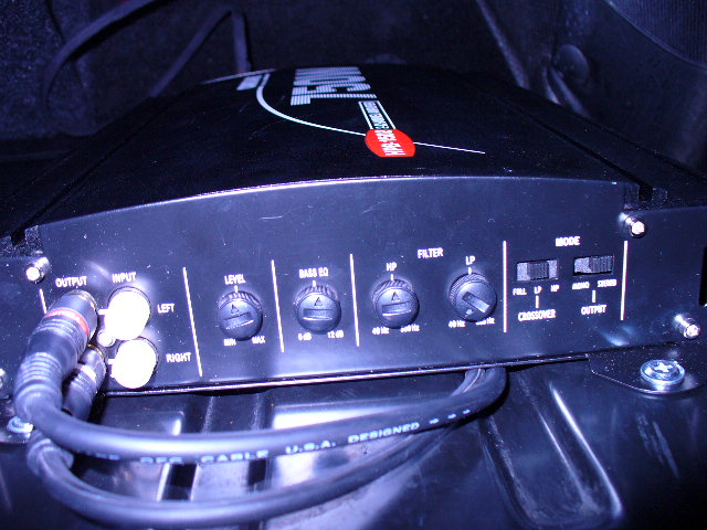

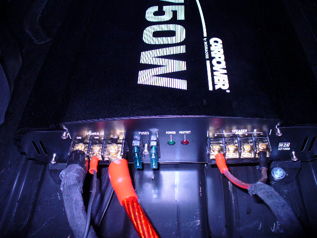

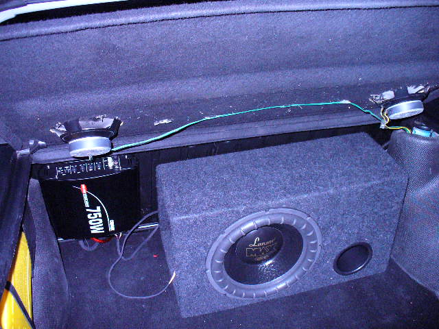

    1.Wczesniej pytalem sie jaki zestaw wybrac do mojego golfa i doradziliscie mi lanzar 12 max + hpb 1502 (kable 20mm2) i do tego radyjko pioneer DEH 30MP i skrzynia okolo 40l z br o dlugosci 25cm i srednicy 10cm. zainstalowalem to do mojego auta i powiem ze gra przyzwoicie, jednak mysle ze to jeszcze nie jest to... wrzuce zdjecia jak mam to podlaczone i jak wystrojone (moze jest cos nie tak)
    2.Bas rozchodzi sie po aucie i jakos zlewa, nachodzi na siebie i nie jest dokladny czy przyczyna moze byc nie wygluszony samochod?

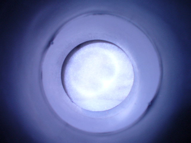

    3.Powietrze wychodzace ze skrzyni "pierdzi" rure bass reflex przedluzalem z rurki pcvi skleilem budaprenem lecz ona miala srednice okolo 10,9mm i jest mala szczelina, lecz z zewnatrz okleilem tasma izolacyjna i nie wiem czy tak jest dobrze?

    Weź pograj tym głośnikiem troche. Ja jak dostałem swojego AP to też mulił.... ale po jakis 2 tygodniach zaczał ładnie precyzyjnie i "głęboko" grać.... może to jest przyczyna tego że Ci się nie podoba.... Zapuśc jakiś albumik kilkanaście razy z moca 200W na tego lanzara... powinien sie po jakiś 20H grania wygrzać.. to moższ sprawdzić... teraz zapuśc sobie jakieś techno ostre... jak wygrzejesz to na słuch porównaj, jak nadal nie będzie Ci się podobało to jeszcze go wygrzej... mówiłem że swojego AP wygrzewałem 2 tygodnie, także troche czasu to zajmnie ;)
    Masz źle ustawiony wzmacniacz.... Masz ściszony na 40Hz tylko filtr basu LP... daj go tak gdzieś mniejwięcej na połowę... powinien wyraxnie głośniej grac
    Aha i masz źle podłączony wzmacniacz, a dokładniej wejście tego wzmaka. Przepnij czincze z Out na Input...
    Wysrodkuj na wzmacniacz u głośność, ale za to ujmnij troszkę basu... powinien być bardziej dokładny bas

    I ustaw na mono na wzmacniaczu! A po co Ci te głośniki w półce? One nie popsują jakości basu?

    To co poprzednicy plus bas eq na min (tylko wnosi zniekształcena,a jak masz za cicho podkręć Gain).
    Glosniki te sa odlaczone, ale nie wyjme ich zeby nie bylo brzydkich dziur, a kabli nie ruszalem moze kiedys jak ukradna suba to cos kupie :D
