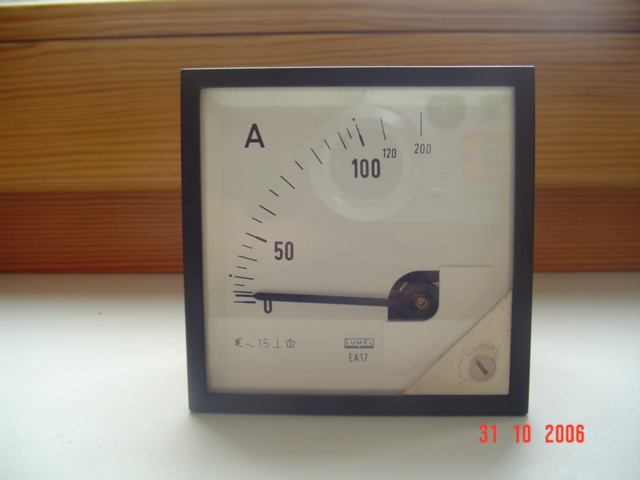

    Witam serdecznie.
    Chciałbym sobie zamontować amperomierz w skrzynce abym widział czy silnik (urządzenie) jest przeciążone czy nie.
    Pytanie: Czy przy zasilaniu trójfazowym wystarczy jeden amperomierz na jedną z faz, czy też muszą być trzy?
    Urządzenie ma moc 20kW trójfazowy.
    Przedstwaiam zdjęcie amperomierza EA17 Firmy LUMEL od 0 do 200A prąd zmienny 220V.
    • Amperomierz EA17 LUMEL 0-200A – czy wystarczy jeden na 20kW silnik trójfazowy? amperomierz tyl..jpg (152.63 KB) Musisz być zalogowany, aby pobrać ten załącznik.
    • Amperomierz EA17 LUMEL 0-200A – czy wystarczy jeden na 20kW silnik trójfazowy? amperomierz..jpeg (136.81 KB) Musisz być zalogowany, aby pobrać ten załącznik.

    Jeżeli urządzenie równomiernie obciąża fazy to można zastosować jeden amperomierz, w przeciwnym przypadku należy zastosować trzy amperomierze.
    Podczas doboru amperomierza należy wziąść pod uwagę współczynnik mocy.
    Napisz dokładniej, co to za urządzenie.

    Jest to młynek do mielenia tworzywa z silnikiem trójfazowym trójkąt-gwiazda moc 20kW

    Absolutnie wystarczy ci jeden ,ale niestety muszę cię zmartwić ten twój amperomierz nie za bardzo do tego się nadaje .Najlepszy gdybyś miał taki do 30 -40 A .wtedy dobiero wskazania jego byłyby wyrażnie widoczne względem przeciążen na młynku .
    Różnica wskazań na tym mierniku co posiadasz będzie mało zauważalna ,wręcz kilka grubości wskazówki a jeżeli dodać jakie młynek wytwarza drgania w pomieszczeniu a co za tym idzie i miernika to doprawdy odczyt będzie ledwo zauważalny .
    Mówię to z praktyki bo również obsługuję takie młynki bo robię również przy tworzywie .:D
    Powodzenia .
    ps.jeśli chodzi o mnie to zdecydowałbym się na przewinięcie jakiegoś np 5A miernika . Jest to prostsze niż myślisz .:D: A przecież jak rozumiem nie o wskazania aktualną wartość prądu ,ale o różnicę wskazań między biegiem jałowym a pod obciążeniem .

    Młynek ma 63A.
    Gdzie moge w miare tanio kupić taki amperomierz 5A i w jaki sposob sie to przewija.

    Taki amperomierz jest chyba najbardziej pospolity i ogólno- dostępnym miernikiem ,a gdzie go kupić ? na to ja oddalony od ciebie o 400 km nie umiem odpowiedzieć .
    Ale na targu, giełdzie czy u złomiarza nie powinien kosztować więcej niż 5zł .
    Oznaczenia ( w dolnym rogu) będzie miał takie same jak u twojego .
    Po delikatnym rozzebraniu ujrzysz małą chamską cewkę z kilkudziesięcioma zwojami dość grubym drutem zrobioną .Odwiniesz policzysz zwoje ,zmierzysz średnicę , znajdziesz przynajmniej 2-3 razy grubszy przewód nawiniesz połowę liczby zwojów co było ,złożysz i wypróbujesz .Cała czynność to ok 20 minut .
    Przy biegu jałowym silnika wskazówka powinna być na 1/3 skali ,wtedy efekt najlepszy .
    A prąd 63 A to prad rozruchowy i nim się nie przejmować ani tym że podczas rozruchu wskazówka stuka o maxymalne wskazanie .Olać to .:D
    Ciebie interesuje tylko wskazanie ustalonego biegu jałowego ,a więc bez obciążenia i powinien wskazywać mniej więcej wartość 1/3 skali tego amperomierza ,niezależnie jakie wartości na tą skalę oryginalnie są naniesione.
    ps .Ten twój miernik nie można przewinąć bo akurat on nie posiada cewki tylko pole magnetoelektryczne jest wytworzone przez rodzaj podkowy wykonanej z płaskownika przez który płynie mierzony prąd .

    Akurat jest to miernik elektromagnetyczny (warto popatrzyć na tabliczkę kolego hur :| ). Proponuję wykonać otwór pod ten miernik a dokonać zakupu z mniejszym zakresem pomiarowym. Jak już wykonasz ten otwór to podłącz sobie ten miernik który masz i zobaczysz czy Ci pasują te wskazania. Jeżeli nie będą zadawalające podmienisz miernik. Co do przeskalowania to miernik jest z pomiarem bezpośrednim trochę chyba będzie kłopotliwe.

    zauważyłem, że wprowadziłeś kolegę w błąd, właśnie 63 A to nie prąd rozruchowy a normalny pracy silnika, więc chyba amperomierz by był najlepszy 100A, które na bazarach chodzą po 20zł, a w sklepie nawet 200

    Witam. Czyżby siec o napięciu międzyprzewodowym 220V (220/127)?
    Bo w sieci 400V 63A oznacza przeciążenie silnika
    Chyba że marna sprawność i cosΦ
    Autor w pierwszym poście pisze że
    (.....Chciałbym sobie zamontować amperomierz w skrzynce abym widział czy silnik (urządzenie) jest przeciążone czy nie.....)
    Osobiście widziałbym tam miernik do 60A z przekładnikiem, ale rozumiem że jest to dość kłopotliwe, jednak bezpieczniejsze (eliminacja dodatkowego złącza)

    Acha dodaje, że zabezpieczenie silnika to 63A.

    Witam.Prądu nie możesz odczytać z tabliczki? Czy miernik ma mierzyć prąd tylko tego silnika (jaka dokładność)?
    We wzorze nie uwzględniłeś współczynnika mocy.
    A bocznik w amperomierzu -to do prądu stałego. Przy zmiennym -przekładnik
    Co do oznaczeń,to popatrz np. na drugie zdjęcie w 1 poście(oznaczenia i napisy na dole po lewej -poniżej wskazówki).
    Przeczytaj dokładnie cały temat .

    Witam.Amperomierz pokaże prąd z tabliczki silnika.
    Zwróć uwagę jeszcze raz na zdjęcie 2;miernik jest od 0-200A ,lecz "rozsądnie " można odczytywać go 50-100A.Pozwala to uniknąć gwałtownych uderzeń wskazówki przy rozruchu.
    Symbol o którym piszesz oznacza ustrój pomiarowy miernika;w tym przypadku elektromagnetyczny. Dalsze symbole oznaczają;
    1)~ do pomiaru prądu zmiennego
    2)1,5 klasa dokładności
    3)powinien pracować w pozycji pionowej
    4)napięcie probiercze
    Miernik z przekładnikiem miałby napisane np. tak 100/5A(100A obwód pierwotny --5A wtórny
