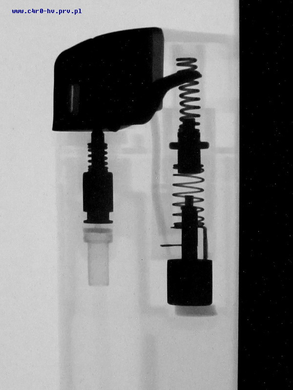

    Witam, to chyba mój pierwszy post tutaj :D
    Mi się udało wytworzyć całkiem niezłe promieniowanie podłączając diodę próżniową EY-86 ze starego telewizora do małej SSTC (półprzewodnikowa cewka Tesli). Natężenie promieniowania jest całkiem spore jak na taką konstrukcję, a moc pobierana z sieci najwyżej 200W ale pewnie znacznie mniej. Poniżej prześwietlona w ten sposób zapalniczka :D
    • Jak zbudować prosty rentgen z diodą próżniową i generatorem WN z TV? DSC00901psxxx.jpg (59.02 KB) Musisz być zalogowany, aby pobrać ten załącznik.

    Na wstępie na wszelki wypadek napiszę że z całego serca odradzam takie eksperymenty ze względu na zagrożenie życia i zdrowia, jakie bez odpowiedniego przygotowania i wiedzy możesz stwarzać sobie i innym (w tym sprzętowi elektronicznemu) :)
    A teraz zapraszam Cię na moją stronę - LINK :D Jak możesz zobaczyć na jednym za zdjęć udało mi się wykonać całkiem ładne prześwietlenie zapalniczki, która jak by nie patrzeć jest dość mała:
    (to zdjęcie jest wykonane przy użyciu lampy RTG z oryginalnym trafem zasilającym, w przeciwieństwie do zdjęcia z mojego poprzedniego posta)
    qrdel napisał:
    W celu skrócenia czasu naswietlania filmy rentgenowskie były obustronnie powlekane oprócz warstwy światłoczułej takim luminoforem.
    świecił on widzialnie i pozwalał szybciej naświetlić emulsję.
    Wystarczy wsadzić _jeszcze_nie_wywołany_ film rengenowski w strumień X i w ciemnym pomieszczeniu można obserwować jego świecenie.
    Nie mogę się z tym zgodzić. Klisze RTG nie są i chyba nigdy nie były pokrywane luminoforem. Są to specjalne, tzw folie (lub ekrany) wzmacniające, zamontowane na stałe w kasetach rentgenowskich. Jest to po prostu arkusz białego plastiku lub tektury, który świeci najczęściej na zielono lub niebiesko pod wpływem promieniowania. Klisza włożona do kasety przylegała dokładnie do ekranu i dzięki temu naświetlała się światłem widzialnym.
    Takiej właśnie folii wzmacniającej użyłem do prześwietlenia tej zapalniczki i pozostałych przedmiotów. Nie używałem kliszy tylko aparatu cyfrowego ustawionego bezpośrednio za folią w odl. jakieś 0,5m. Ze względu na to, że folia świeci jednak dość słabo konieczny był czas naświetlania przynajmniej 1,5s przy czułości ISO400. Zdjęcia były dość zaszumione przez promieniowanie, ale było to widoczne na pojedyńczych pikselach, więc zmniejszenie programowe rozdzielczości gotowego zdjęcia likwidowało te szumy. Aparat nie ucierpiał. Oczywiście do tych prześwietleń znalazłem odpowiednie, bezpieczne miejsce i zbudowałem system automatycznego wyzwalania z timerem, aby schować się gdzieś gdzie promieniowanie nie dochodzi zanim lampa się włączy.
