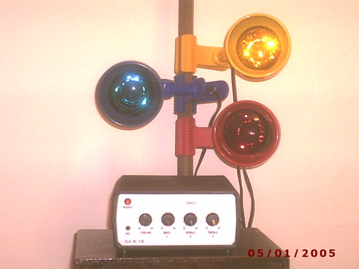

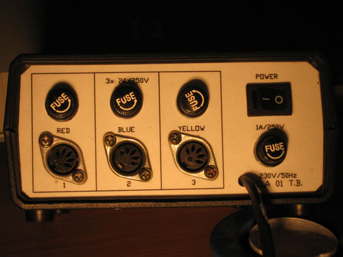

    Zaprezentowany przeze mnie układ to kolorofon 3-kanałowy zbudowany w oparciu o kit jabela J-50.

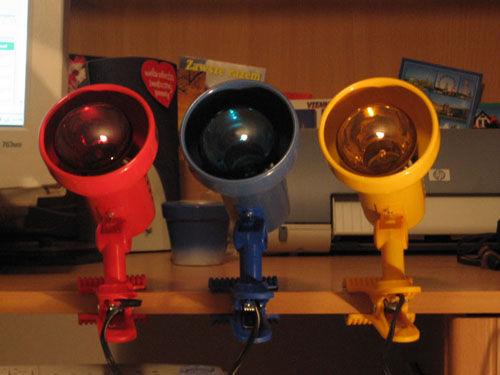

    Urządzenie pozwala sterowanie 3 kanałów, (niskie, średnie i wysokie tony+ wzmocnienie). Jako leflektory zastosowałem oprawki z lampek nocnych któte posiadaja uchwyty klamrowe.
    Jako żarówki zastosowałem żarówki lustrzane o mocy 40W z powodu dużej bezwładności (maksymalna moc na kanał wynosi 100W)
    ..układ nadaje sie do wykorzystania w małych pomieszczeniach. Jego wielką zaletą jest wbudowany mikrofon elektretowy(ma wielka czułość), dzieki czemu nie jest potrzebny przewód sygnałowy a kolorofon można ustalić w kazdym miejscu
    ...leflektory połaczone są przewodami o długości ok 3m...poniżej zamieściłem fotki..
    ..układ zasilany jest napięciem sieciowym 230V
    kolorofon 3-kanałowy...poprawka..

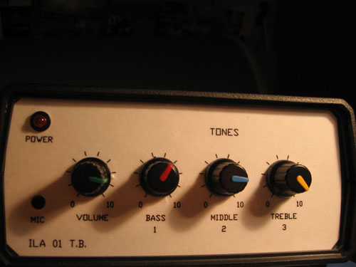

    ....Panel przodni...umieszczone sa na nim 4 potencjometry Volume, Bass, Middle, Treble-(kolorowe oznaczenia gałek oznaczja który leflektor jest sterowany), oraz mikrofon elektretowy...
    ...panel tylni...umieszczone są na nim wyjścia kanałów(gniazda diodowe)...wraz z wkładkami bezpiecznikowymi oraz wyłacznik sieciowy...

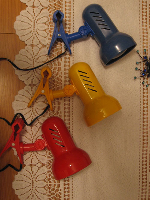

    ...leflektory jako lampki nocne z uchwytami klamrowymi(kolory w zależności od kanału)...

    Teraz jest spoko ale zmień te gniazda !
    One nie są przystosowane do przenoszenia takich napięć i takich mocy !
    Daje 4/6 za te gniazda.
    Aaa, daj schemacik ;)

    Na początek pierwsze ważne pytanie.... Czy napięcia na tych wyjściach (piątkach) to 230V??
    Ja bym zamontował tam reflektorki halogenowe (albo lepiej diodowe) 12V .
    Tak ogólnie to -3/6

    ...jeżeli chodzi o te gniazda...to zastosowałem je bo takie miałem pod reką...wiem, że sa one przeznaczone do innego zastosowania(sygnały audio)...ale założyłem, że zastosuje tylko żarówki o mocy 40W...oraz, że
    przez gniazdo nie bedzie stale płynął max prąd(błyski żarówki)...a do podpiecia wykorzystałem dwa skrajne bolce..reszte wyłamałem...wiec nawet zwarcia sa wykluczone...a jako wtyczki wykorzystałem wtyczki 3- bolcowe..
    ...jeżeli chodzi o zastosowanie leflektorków halogenowych...to raczej bym pozostał przy żarówkach lustrzanych...marne 40W potrafi oswietlić sredni lokal...a przy ustawieniu minimalnej czułości daja krótkie błyski...
    a tutaj jest schemat:
    http://www.nikomp.com.pl/opisy/ZEMJ0/ZEMJ0500.htm
    pozdrawiam...

    Powiem że też byłem taki mądry i zastosowałem takie gniazda - efakt był taki że po dyskotece ich już nie mogłem rozłczyć a na kolejnej się całkowicie stopiły, teraz używam bananowych ;)

    a jak nie komputerowe to zamontowac listwe na 230V taka jakie sa przy przedluzaczach ;) sam tak mam uz kilka dobrych lat ;) obudowa staranna ;)

    Jak ktoś madry kiedyś powiedział "Halogeny nie nadają sie do kolorofonów ponieważ nie są w stanie wytrzymać krótkich błysków" a tak pozatym 5/6 za te gniazda no i nie widziałem tego wewnątrz.
    Co do gniazd to ja bym zastosował ATX od kompa

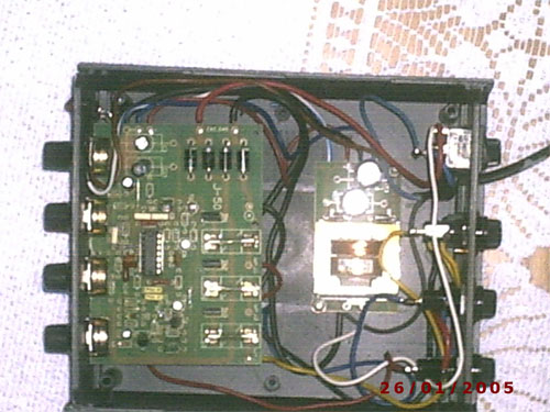

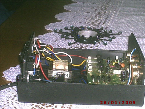

    ...oto wnętrze kolorofonu...niestety zdjecia sa kiepskiej jakości...:|

  • #13 3228970
    Trol 2006
    Posty: 50
    W środku możę byc a jeśl gniazda sie nie grzeją to myslę, żę mogą zostać. To by oznaczalo że "wytrzymują" te 40 wat :)

    Ogólnie bardzo estetycznie wykonana konstrukcja, też kiedyś składałem ten kit, co do gniazd to rzeczywiście polecam inne. Zastosowałeś podwójne bezpieczniki topikowe - na płytce i w gniazdach na obudowie? Po co? Co do żarówek halogenowych to jaśniej i lepiej świecą zwykłe 40 na 230V i są tańsze - kupiłem na porównanie 4 halogenowe i 4 na 230 V . Halogenowe świecą słabiej i bardziej punktowo.

    ...jeżeli chodzi o te bezpieczniki...to słuszne spostrzeżenie...ale te na płytce sa ominięte i wyjścia tyrustorów sa podpięte do wkładek na obudowie...
    ...poprostu kidyś po przetestowaniu samego układu zapomniałem ich wyjąć....;)

    tylko niepokoi mnie jedna rzecz - chłodzenie a raczej jego brak bo nie widziałem w obudowie żadnych otworów wentylacyjnych -wg mnie powinien być w obudowie przynajmniej jeden otwór żeby była wentylacja(przynajmniej pasywna) druga zaleta wentylacji -jak coś się będzie przegrzewać i będzie miało ochotę spalić to szybciej wyczujesz.
    Gniazda - wyglądają zupełnie jak w jakimś wzmacniaczu -ktoś może przypadkiem podłączyć jakiś sprzęt audio a wtedy będą problemy
    ja osobiście zastosowałbym taki blok gniazd jakie można spotkać we wzmacniaczach unitry/diory ponieważ zajmują mało miejsca(a co najważniejsze wtyczek nie trzeba przerabiać).
    Pomysł z wykorzystaniem jako reflektorów tych lampek nocnych jest genialny w swej prostocie -sam bym na taki nie wpadł 6/6

    Wnętrze - jak już wspomniałem WENTYLACJA I CHŁODZENIE ELEMENTÓW!
    z zasady jak widzę że do tranzystora czy innego urządzenia w podobnej obudowie może byś przykręcony radiator to staram się przykręcić choć mały kawałek blaszki a najlepiej ładnie wyprowadzić wszystko na kablach, zaizolować i przykręcić do jednego radiatora), kable -przyczepię się bo
    prawie zawsze się czepiam-u mnie prawie zawsze podłączone są do takich "kostek" przylutowanych do płytki(przykręcone jak w kostce w której łączy się kable np w lampach)

    ...panele zaprojektowałem w AutoCad-zie...czyli te nadruki "power, volume, bass"..;)...jest to świetny program bo ma wiele funkcji ułatwiających projektowanie....projekty wydrukowałem...wyciąłem na wymiar i zalaminowałem...później przykleiłem taśmą dwustronną do obudowy...pozdrawiam..;)
