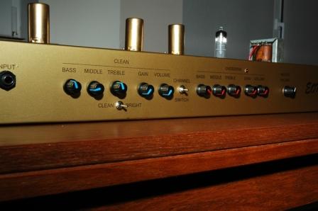

    Skonczylem wlasnie swojego 5-watowca:-) Oparty zostal na schemacie autorstwa p. Artura Zurawskiego po drobnych korektach (w uzgodnieniu z Autorem, ktoremu dziekuje za pomoc!).
    Wzmacniacz ma dwa kanaly (Fender - czysty i Soldano - przesterowany), przelaczane footswitch'em. Jak z kanalem czystym nie mam najmniejszego problemu tak z Soldano mam i prosze Was o pomoc.
    Sprawdzilem juz kilka razy poprawnosc polaczen i dalej mam problem. Mianowicie, wystarczy, ze rozkrece potencjometr MID troche wiecej, niz 1/4 calego toru regulacji, wzmacniacz zaczyna sie 'dlawic'... Objawia sie to charczeniem (nie wynikajacym ani z sieci ani z racji glosnikow) w momencie uderzania w struny. Ponadto, po rozkreceniu potencjometru GAIN powyzej polowy zaczyna piszczec jak diabli... (lampki mam w zakryte kubkami, wiec nie moze to byc bezposrednia interferencja na lampach). Korzystam z 6N2P-EW, wiec i to nie powinno stanowic problemu. Generalnie, kanal dziala mniej wiecej jak przestery firmy Exar...
    Czy wplyw na to moga miec troche inne wartosci napiec na poszczegolnych lampach, niz w schematach pokazywanych na forum? Bylbym wdzieczny za pomoc!

    Nie widać co prawda zbyt wielu szczegółów na Twoich fotkach, ale jak dla mnie masz zbyt wielki chaos w prowadzeniu kabli, obudowa jak na amatorską konstrukcję jest owszem bardzo ładna, ale wzmacniacz ma strasznie "rozstrzelone" elementy, a na tej powierzchni mogłaby się zmieścić i 100W konstrukcja.Samo ekranowanie baniek nie wystarczy jeśli przewody sygnałowe mają długości rzędu 10cm.

    Dokładnie, to chassis to potwór. Jest za duże. Ja stosuje chassis do pięciowaciaków nie większe niż 40x20 cm. Ja bym dał lampę mocy blisko tego elektrolitu zasilającego a trafo zaraz za nią. Pozatym ekranuj większość długich kabli sygnałowych. Musiałbym mieć bardzo wyraźne zdjęcia aby cokolwiek innego ci wytknąć, a najlepiej jakbym mial to w ręku. Napewno gdzieś musiałeś popełnić błąd, albo jedna z lamp traci próżnie bo to niemożliwe aby tak to charczało.
    pozatym między lampami a potencjometrami masz tyle miejsca, że można tam wstawić listwę montazową - to by było niezłe rozwiązanie.

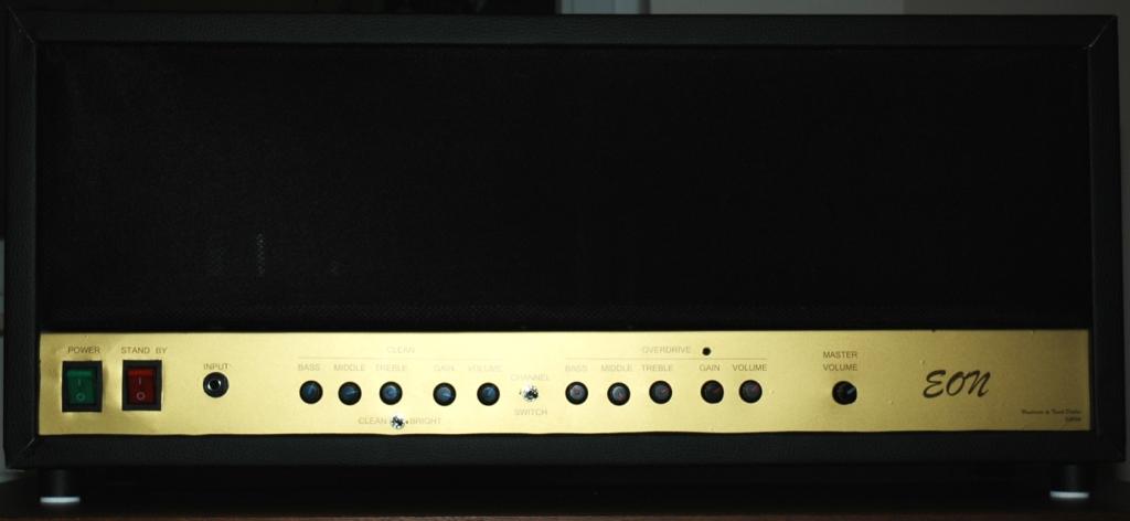

    Witam! Bardzo mi się podoba ten złoty panel tego wzmacniacza, czy mógłbyś napisać jak to zostało wykonane?

    Chassis specjalnie chcialem takie duze... Mialo przy okazji dobrego brzmienia wygladac efektownie:-) Jak mogliscie sie pewnie dopatrzec - zaden kabel nie byl ekranowany... Jade wlasnie na Wolumen, zakupie kabel i polutuje po poludniu - dam znac, czy to pomoglo. Tak czy siak - dzieki za pomoc!
    @janek11389
    Mam kolege, ktory pracuje w branzy reklamowej. Maja offset, przygotowalem w Corelu projekt, ktory pozniej nadrukowal na zlota folie:-) Problemow mialem co nie miara z przyklejeniem tego, ale wyszlo calkiem calkiem;-) Kosz - dla mnie za darmo, aczkolwiek cena - ok. 20PLN/m2 - co w moim przypadku daloby ok. 15PLN (mam duze chassis:-P):-) Gdyby potrzebowal pomocy - sluze:-)

    Dzis tez dokonczylem obudowe dla mojego mega:-) wzmaka;-) Ponizej mozecie zobaczyc, co mi z tego wyszlo;)
