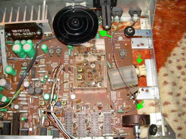

    Chciałbym przestroić amplituner na 88-108Mhz, z różnych opisów do głowicy 103 wyczytałem że trzeba wyciąć kilka kondensatorów i jeden zastąpić innym. Problem w tym, że nie mogłem znaleźć opisów do głowicy gf109, mam pytanie do ekspertów czy chodzi o te trzy kondensatory oznaczone na zdjęciu czy kondensatory ceramiczne?Na płytce tej nie ma żądnych oznaczeń. Druga sprawa to to, że nie wiem jak się później zabrać za strojenie, bo odłączony jest potencjometr.:|

    Nie ! To nie o te kondensatory chodzi.

    To co masz zaznaczone na zdjęciu to są tranzystory chyba że ja źle widzę

    Nie widzę dokładnie, ale chodzi o kondensatory równoległe do tych zaznaczonych.
    Napisz jakie mają pojemności.

    To co zaznaczyłeś to diody warikapowe. Obok nich są kondensatory (około 12 - 20 pF).
    Wystarczy odciąć po jednej nóżce tych kondensatorów.

    Niezupełnie "zonko". Pozostawienie w obwodzie głowicy kondensatorów z
    odciętą jedną końcówką daje duży dryf termiczny wskutek pojemności rozproszonej w i w konsekwencji stacje "płyną". Kondensatory należy w całości wylutować. Ze zdjęcia głowicy widać,
    że jest podobna do GFE-105. Kondensatory do wylutowania są równoległe
    do trymerów, należy też zmniejszyć wartość kondensatora w obwodzie ARCz (łączy diody BB104G i BB105G).

    Przestrojenie polega na wycięciu(wylutowaniu)C101,110,117, i za C120 dać 3,3pF. No i zestrić przy wyłączonym ARcz
    Oznaczenia się zgadzają dla AWS 103 i 105.

    Dzięki za porady, mam jeszcze pytanie czy na tych starych ustawieniach (bez wycinania czegokolwiek) da się złapać jakąś stacje radiową i na jakiej częstotliwości?, bo jak widać na zdjęciu mam wszystko pościągane i w tej chwili nie mogę zacząć stroić czegokolwiek bo nawet nie wiem gdzie szukać strojonej stacji. Przestrojenie amplitunera Diora aida aws 105 (gfe109)

    Ale se narobiłeś. Chyba też chodziło ci o estetyke. Trzeba było zdjąć ekran górny z głowicy,wyciąć 3 kondensatory ,czwartego rozkruszyć aby zostały nóżki do nich przylutować 3,3pF włączyć i zobaczyć czy działa.Głowicę przestraja potencjometr. Zmierz na jego suwaku napięcie i dla najniższego napięcia ( ok.2,5-3V)strój dolny zakres-88MHz a dla najwyższego napięcia górny zakres. Dolny stroisz cewkami a górny trymerami.Jak będziesz miał szczęście to nie musisz niczego ruszać ewentualnie wzmocnienie czyli cewki wejściowe i trymery wejściowe. Potem zakładaj resztę

    Wielkie dzięki wszystkim za pomoc, udało się przestroić i ślicznie gra.:D
