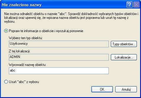

    To jak w szkole mam swój login-załóżmy że "abc" i hasło-załóżmy że "xyz" to na domowym komputerze w system-zakładka "zdalny" klikam na "wybierz użytkowników zdalnych", "dodaj", wpisuję "abc" to wyświetla się takie okienko i jak klikam "ok" to nie znika- co jest nie tak ?

    W domowym jak wybierasz użytkownika "wybierz użytkowników zdalnych" Następnie klikasz "dodaj"
    następnie "zaawansowane" klikasz "znajdź teraz"
    i w wynikach wyszukiwania wybierasz użytkownika o nazwie "abc".

    Tworzysz lokalnego użytkownika z takim samym loginem i hasłem i dajesz mu prawo do zdalnego logowania.
    W/w opisany sposób działa tylko w LANie.
