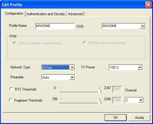

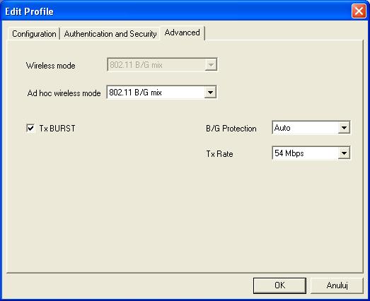

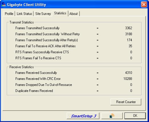

    na karcie mam 2 wyjscia...... AUX i MAIN. ja mam podpietą antene pod AUX ponieważ gdy podpiałem ja pod MAIN to to niebyło zadnego zasiegu.
    W ustawieniach nie mam nic na teamat wyboru anten :(
    oto kilka screnów z konfiguracji. moze podopowiesz co mam zmienić ?

    W Pasmie 2,4GHz nie liczy się milimetr, tu się liczy każde 0,1 mm. Pozatym masz za szybką prędkość ustawioną jak na tyle przeszkód.
    Zmniejsz prędkość z 54Mb/a na 1Mb/a i zobaczysz różnice.

    Ustawienia od antem masz we właściwościach sterownika karty (tam, gdzie np. zmienia się adres MAC), możesz tam wejść przez właściwości połaczenia i przycisk konfiguruj lub z menedżera urządzeń.

    Niestety ale niema tam nic o antenach albo ja jestem slepy :(
    zrobiłem nowego biQuada z dokładnoscia od 0.2mm ;) i zasieg jest ciut lepszy ale to nie to co chciałem osiagnąć.
    może to wina karty ? zazwyczaj mam tak ze połaczenie jest ale gdy przyłoze reke do matrycy (w miejsce anteny) to nie moge przesyłać danych.... musze sie odnowa połaczyć i dopiero wszystko działa.
    pozdr.
    P.S.
    Wsadziłem starą karte na PCMCIA i zasieg mam bardzo dobry 54Mb/s :D
    czyli wynika z tego ze konstrukcja anteny przy stacjonarnym jest dobra.
    to pewnie karta miniPCI jest do 4liter i stąd to wszystko.
