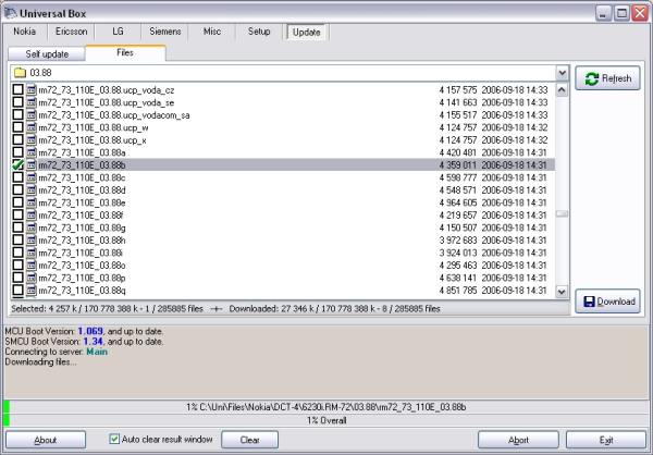

  • #19 3617958
    soki
    Posty: 337
    Pomógł: 4
    Ocena: 793
    wszyscy po trochu mają rację. Jednak przyznam szczerze że do flashowania starych eryków używam UFS'a, do nowych eryków setoola, a do unlocka db2020 universalboxa, który zdaje się nie został jeszcze wymieniony. Sympatyczną zaletą tego urządzenia jest świetna obsługa nokii BB5 i wbudowana aplikacja dostępowa do serwera z flashami, tylko zaznaczasz i ściągasz. Nie szukasz nie instalujesz, program sam zapisuje wszystko w odpowiedniej lokalizacji. No i co jest chyba najcenniejsze, można ściągnąć samą tylko paczkę językową np. do nokii a nie całą instalkę, które potrafią ważyć do 300MB.
    • Box do Sony Ericsson – który wybrać do wgrywania języków i flashowania z supportem? ub.jpg (42.19 KB) Musisz być zalogowany, aby pobrać ten załącznik.
  • #20 3617986
    FranekDolas
    Posty: 4459
    Pomógł: 300
    Ocena: 69
    Jak to nie wymieniony?Na dzisiaj cały czas mam go odpalonego pod ręką i zapomniałeś napisać o C62.
  • #21 3618036
    soki
    Posty: 337
    Pomógł: 4
    Ocena: 793
    Przepraszam, nie doczytałem Twojego postu. Trochę przegiąłeś z ceną kredytów, ale o dostępu do serwera z poziomu programu mogłeś wspomnieć, bo za to go najbardziej lubię.
  • #22 3618113
