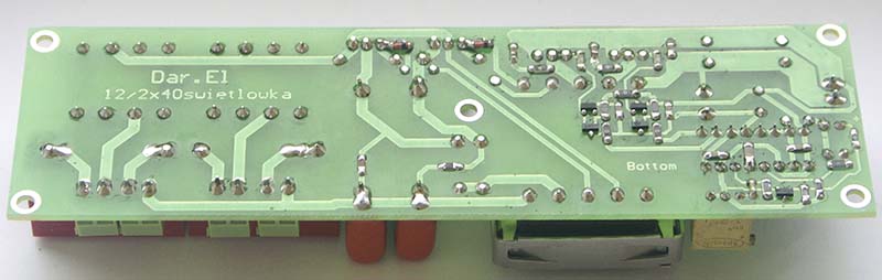

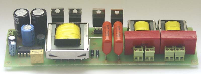

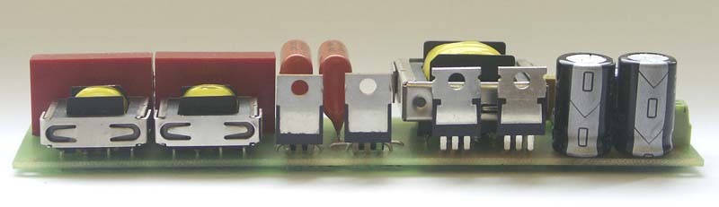

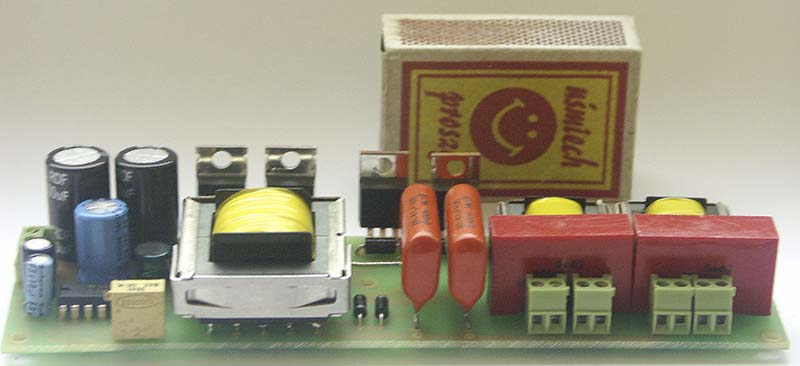

    Oto mój kolejny układ elektroniczny gotowy do powielania. Schemat jest pomysłu Lechoo a płytka mojego projektu. Przetwornica działa bardzo dobrze, ma wysoką sprawność (mało się grzeje) i poprawia też sprawność świetlówki (czym wyższa częstotliwość prądu, tym wyższa sprawność świetlówek). Obudowy nie zrobiłem, ponieważ tą płytkę montuje się razem z świetlówkami. Ja mam zamiar zamontować dwie świetlówki 36W w moim warsztacie a zasilanie będę pobierał z komputera (jak coś lutuję to nie gram, a wtedy jest zapas mocy na zasilaczu PC). Nie montowałbym świetlówek w warsztacie bo te zwykłe ze sklepu mają rozwiązanie konwencjonalne i mrugają po oczach a z tym układem jest OK.
    Dokumentacja i opis tworzenia przetwornicy jest tu:
    https://www.elektroda.pl/rtvforum/topic564241.html
    Ostrzegam tych co będą chcieli zrobić tą przetwornicę, wykonanie transformatora i dławików jest dość żmudne a uruchomienie trudne. Moja przetwornica 12>19 jest bardzo łatwa do zmontowania i uruchomienia w porównaniu z tą do świetlówek, czyli w skali 1-5 trudności, daję tej przetwornicy 3 a tej do laptopa 1.
    A teraz parę zdjęć.
    Przetwornica 12V > 2xświetlówka 36-40W.

    Jak dla mniej pełen profesjonalizm ;) Jakim sposobem była wykonywana płytka ?? Sam ją robiłeś ,a potem malowałeś , czy zleciłeś wykonanie jej jakiś firmie ??
  • #4 3326588
    Dar.El
    Poziom 41  
    Posty: 5450
    Pomógł: 750
    Ocena: 888
    Cała dokumentacja znajduje się pod linkiem podanym w pierwszym poście. Dławiki i transformator nawijałem sam, trochę z tym jest roboty, dławiki poszły dość szybko po 15 min. na każdego ale z trafem to ponad godzina zabawy. Koszty jeszcze nie policzone (zapomniałem o tym), ale parę elementów znam:
    płytka PCB - 6,40
    TL494 - 1
    kondensatory elektrolityczne - 3
    2xIRF3205 - 5 ale powinny wystarczyć IRFZ44 po 1,5 sztuka.
    2xIRF840 - 4 można też użyć IRF740 ale wtedy trzeba uważać przy braku świetlówek.
    większe kondensatory - 4
    łączówki - 2,5
    transile - 2
    potencjometr - 1
    transformator - ?
    dławiki - ?
    inne pierdółki - 2
    Jest to oszacowanie z pamięci i mogłem się pomylić, więc wyszło 30zł + koszt transformatora i dławików. Miałem rdzenie w szufladzie więc nie wiem ile teraz mogą kosztować, ale jak znalazło by się więcej chętnych to może udałoby się załatwić taniej niż ma TME, może w FERYSTERze?
    Płytki wykonane przez profesjonalną firmę.

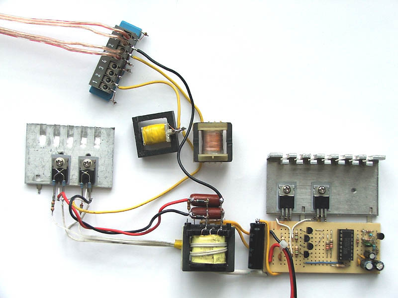

    Tak wyglądał mój prototyp (pierwowzór powyższej przetwornicy) zbudowany metodą półpająkową:

    Ja nie zamierzam sprzedawać tego na alledrogo, jeśli zrobię to kilka sztuk dla potrzeb własnych i głownie dla moich znajomych - tuning czterech kółek. Jednak może się zdarzyć, że ktoś skopiuje naszą konstrukcję i wykorzysta w celach zarobkowych - należy się z tym liczyć.
    Kolega kiedyś kupował przetwornice do 40W świetlówek za około 100zł za sztukę od jakiegoś rzemiechy - jedna przetwornica do jednej lampy. Jednak długo nie podziałały, dosłownie się skopciły... Ich konstrukcja wogóle była jakaś dziwna, były w nich m.in. przekaźniki.
    @dar.El
    Tranzystory nie przegrzewają się bez radiatorów przy podłączonych 2 świetlówkach? Sprawdzałeś pobór prądu?
