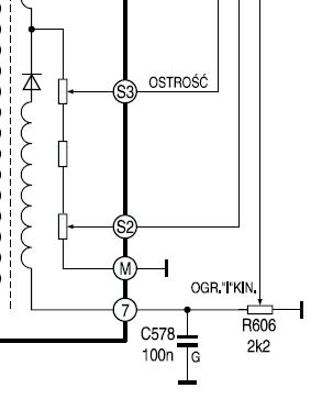

    W telewizorze dostał przebicia trafopowielacz (chyba T90.4 bo nie znalazłem oznaczenia)
    Wstawiłem TVL 201 z odpowiednimi zmianami i kiszka. W iskierniku aż się roi
    od wyładowań. Pokrętło screen na minimum a iskrzenie pozostało.
    Sprawdziłem napięcie zasilające- 140V prawidłowe. Zmniejszyłem
    rezystorami screena i można było ustawić jasność ale zabrakło zakresu
    regulacji dla ostrości. Na ekranie widać tylko kolorowe plamy. Może trafo
    ma jakąś wadę fabryczną.

    Prawdopodobnie nie polutowałeś masy od regulatorów G2 i ostrości. Jest on osobnym wyprowadzeniem, lub co mniej prawdopodobne jest gdzieś przerwa na druku, bo byś widział łuk. Albo masz trafo do reklamacji. G2 zawsze ma mały zakres regulacji w tym TV ale ostrość reguluje się bez problemów.

    Wyprowadzenie regulatorów ostrości i jasności jest podłączone
    przez zworę M570 (skrajne otwory) do końcówki 7 trafo. Po drodze jest jeszcze
    regulacja I kin. Taki jest układ ścieżek. Czy podłączyć te regulatory do masy?

    zostaw jak jest/choć jak podłączysz do masy będzie tak samo
    wymień iskrownik /lub go odłącz
    wymień podstawkę kineskopu
    pozdr,

    Wypowiedź kolegi mch skłoniła mnie do zmiany w układzie I kin.
    Wcześniej sprawdziłem tylko elementy i wymieniłem kondensator 100n.
    Telewizor ten miał zamiast potencjometru 2.2k rezystor 47k. Wstawiłem więc
    potencjometr i na załatanym trafo obraz był ciemniejszy. Zamontowałem nowe
    trafo, wyregulowałem I kin. i telewizor działa ok.
    Dziękuję za podpowiedzi
