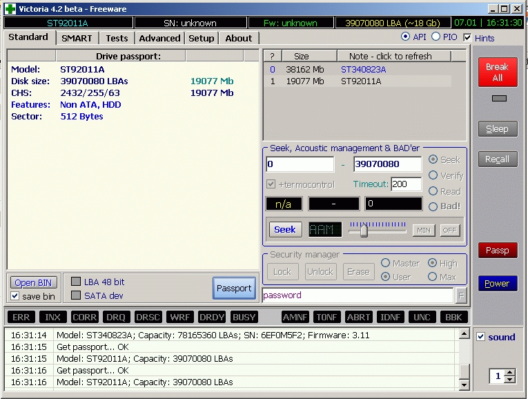

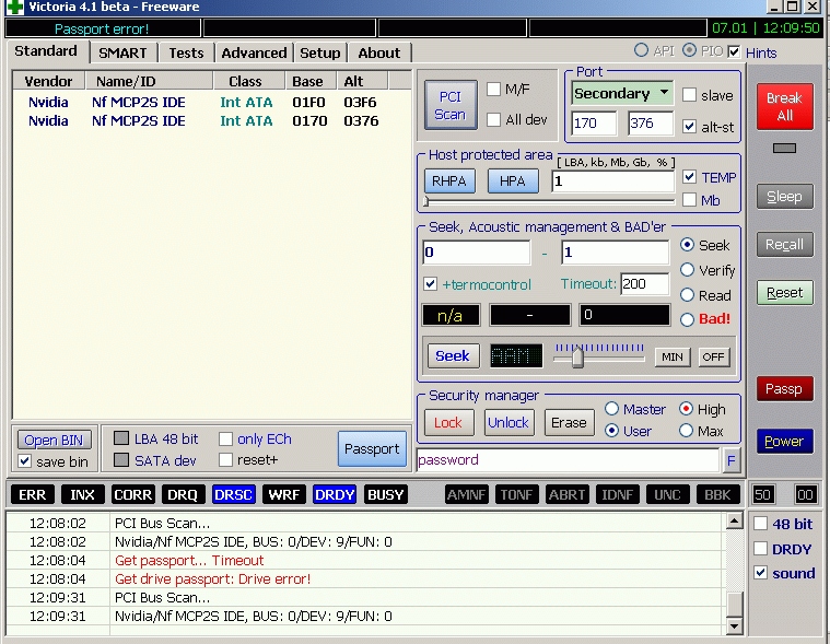

    Probuje w takim razie uruchomic teraz victorie ale marnie mi to idzie. Klikniete jest PIO nie API i nie moge zmienic bo nie jest podswietlone, chcialem sie do dokumentacji jakiejs dostac ale strona victorii nie dziala. :-(
    dolaczam screena
    Seagate ST92011A Momentus 2,5" padł, jak odzyskać dane?
    Cos sie gdzies natknalem na sterownik porttalk, czy to jest potrzebne?

    oki, dzieki za programik. Teraz co moge z tym dalej robic, dysk zostal wykryty ale widze ze informacje o nim sa dosc ubogie.
    puscilem testowanie ale odczyt jest niemozliwy, zalaczam log. Dla jasnosci dodam ze pojawia sie w nim tez moj wlasciwy dysk.

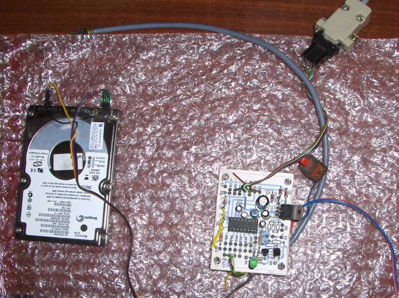

    Podłączyłem taki dysk pod terminal i faktycznie gdy dysk jest podłączony jako Master niekoniecznie zawsze chce się komunikować przez terminal...
    Dysk ustawiony jako Slave komunikuje się przez terminal COM zawsze poprawnie...
    A przy tej okazji naprawiłem jeden z moich dysków
    http://hardw.net/forum/viewtopic.php?p=72953#72953
    Mikippp

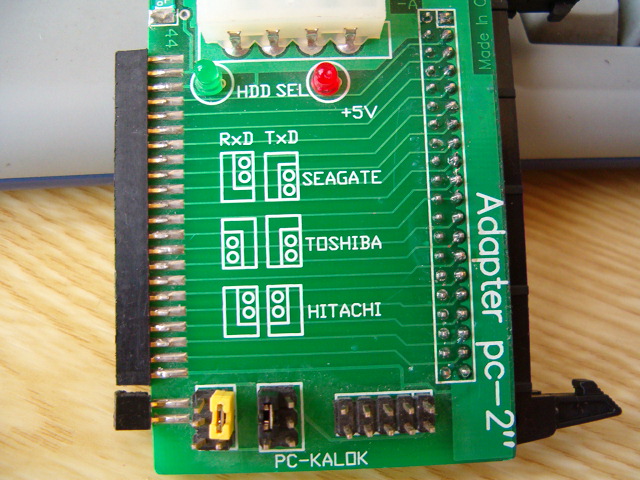

    jak mam go jako slave ustawic?? Przeciez jeden z tych pinow jest do komunikacji wlasnie.
    a jak wiem to na slave idzie pionowo zworka na ostatnich pinach a gorny z nich jest walsnie do rsa (nie pamietam czy tx czy rx) czy mam poprostu do tej zworki dopiac pin od rsa i tez bedzie ok?

    Tak sie sklada ze dysk ma 4 piny do zworek a nie 6 wiec to widocznie nie ta seria

    No ladny adapter :) Moj moze nie wyglada tak efektownie (tylko sie nie smiac;) ) ale dziala
    No i faktycznie na slave linia komend dzial caly czas. Dzieki Mikippp
    Teraz studliuje sobie liste kodow i tak sie zastanawiam co mu tu teraz zrobic. Ktos ma jakies sugestie?
