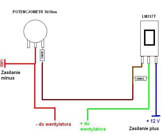

    Zrob tak jak w tym temacie :
    https://www.elektroda.pl/rtvforum/topic651316.html
    Czyli polacz tak jak na schemacie :
    Jak przerobić zasilacz Unitra na prostownik do akumulatorów 6V?
    Potszebne elementy:
    - LM317T
    - rezystor 430 Omh i 200 Omh
    - potencjometr 1Komh
    Mysle ze wszystko jasne :D
    Powodzenia !

    wg tego twojego schematu tak??a ten rezystor 430Ohm chyba nie musze dawac.A bedzie jakis spadek napiecia czy cos??jakie bedzie Vout jak trafo ma 8.5V??I to zmniejsz badz zwieksz natezenie tak??
    edit
    a czy ten scalak nie jest za slaby bo bede mial prad okolo 5A chyba

    Pomógł: 105
    Ocena: 63
    Scalak wytrzymyje okolo 1,5 Amper ale jak do niego przykrecisz dobry kawal blachy to moze wytrzyma - w kazdym badz razie nie sa to drogie elementy (oprocz potencjometra) wiec mozna sprobowac
    Co do schematu to ja nie budowalem ukladu nie wiem czy bedzie spadek. Niech ci ktos inny powie... :(
    Spadek napiecia na scalaku jest okolo 2V wiec jak masz 8,5 to bedzie 6,5 czyli moze byc.
    Tym potencjometrem nie bedziesz regulowal ile amper ma ladowac tylko jakim prodem (ile Volt) !!!!!!!!
