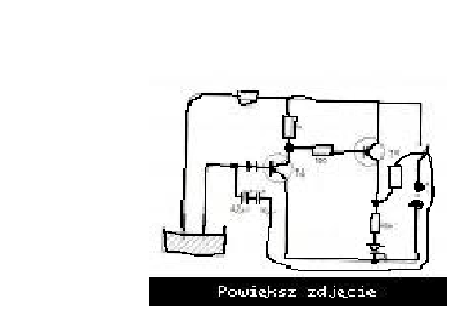

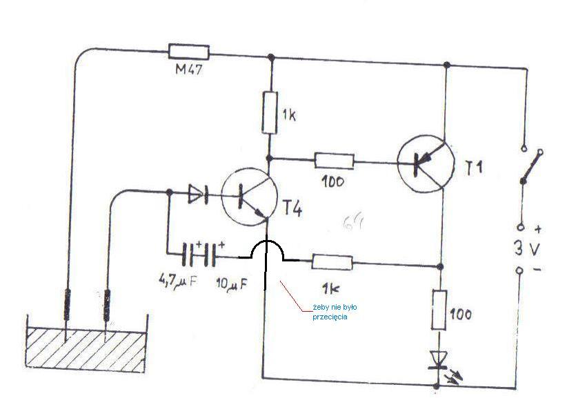

    Witm All.
    Jestem początkującym w elektronice i prosiłbym o przerobienie schematu, tak żeby nie było przecięcia tylko żeby był prosty schemat.
    Przerobienie schematu. Jak wyeliminować przecięcie?
    Dziękuje za wszystkie poprawne odpowiedzi

    Bo takie polecenie dostałem żeby był bez zworki schemat jak ktoś to umie i zrobi to będę mu wdzięczny.
    Chyba tak to mi przyszło do głowy :D

    Możesz powiększyć bo za bardzo nie da się odczytać tego schematu. Wielkie dzięki

    Bez sensu...
    Przecięcie na rysunku i tak będzie(tylko w innym miejscu).
    Na prawdę nie masz większych "problemów"?
    Temat do działu "Na Wesoło".
    Maciek, tak nie jest dobrze. Zauważ, że linia przebiega przez "3V". Moim zdaniem prawidłowo by było pociągnąć ją przez przerwę we włączniku... :D:D:D

    Ocena: 27
    No co by nie mówić - bez stosowania sztuczek w stylu przechodzenie "pod" baterią jeśli chodzi tylko o narysowanie tego schematu inaczej - to się nie da. Nie da się i koniec :P Chyba że zadanie polega na zamianie elementów bądź zmianie układu na taki który zbudowany jest inaczej a to samo robi...

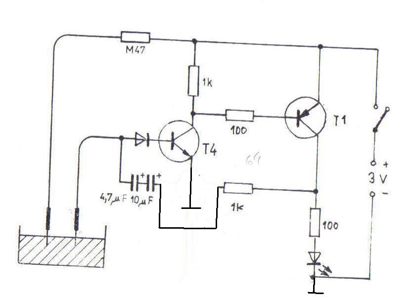

    No chyba że Ci przeszkadza samo przecięcie i czasem jest niewyrażne i nie wiadomo, czy tam ma być połączenie, czy nie
    Wtedy można narysować tak:

    jakby na ten schemat nie patrzeć, to można to tylko skomentować słowami znajomego zza Olzy: Pane Havranek; to se ne da...
    Patrząc na z punktu widzenia topologii, to przedstawiony na schemacie obwód nie jest obwodem planarnym i na płaszczyźnie jego schemat bez przecięcia linii narysować nie da się.
    Notomiast pod względem rozwiązania i zastosowania, to jest to jak najbardziej prawidłowo działający układ tzw. sztucznej niańki (sygnalizatora zmoczonej pieluszki)... :D
    Skoro "bez zworki", to może chodzi o narysowanie ścieżek dla obwodu drukowanego? Wtedy ścieżka idąca od emitera tranzystora T4 może przebiegać między polami lutowniczymi opornika 1k, więc nie ma potrzeby stosowania zworki.

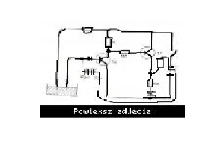

  • #16 3397895
    algebro
    Posty: 118
    Pomógł: 8
    Ocena: 2
    A może o to chodziło??? :-)

    OTLamp napisał:
    I to był strzał w dzięsiątke więc proszę o ten schemat.

    Moment, nadal potrzebujesz do tego rysunek? Weź rezystor 1k "w rękę" i przesuń w lewo tak żeby był nad tym skrzyżowaniem... Wtedy ścieżka "pionowa" przejdzie pod nim. No nie przesadzaj że nadal potrzebujesz pomocy :P Płytka drukowana teraz musi być zrobiona praktycznie bez zmian w stosunku do tego co przedstawia schemat.
