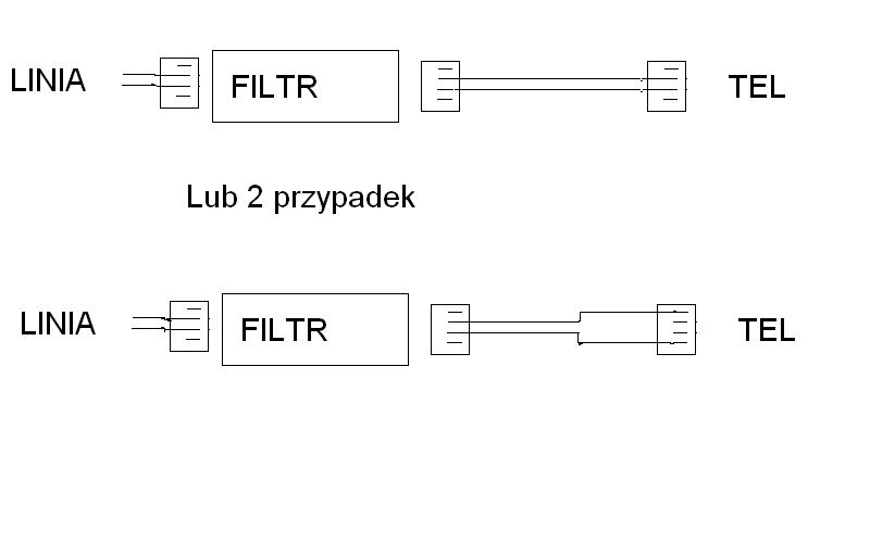

    Panowie, pamiętajcie ze filtry od neostrady działają tylko na dwóch wewnetrznych żyłach (2 w środku wtyczki) filtr nie przepuszcza zył po zewnetrznych stonach wtyczki bo owych w nim nie ma!!! Jeżeli rozgałęznik jest za filtrem to na jednym filtrze moga być 2 albo wiecej telefonów (byle były za filtrem). Moze się tez okazac ze ten drugi telefon działa znowu na zewnetrznych pinach. W tedy musisz poprosty kable ktore są na zewnatrz wtyczki przy telefonie podłaczyć tak by były wewnątrz wtyczki przy filtrze. Jak nie masz zaciskarki to przetnij kabel i połacz zyły na krótko. Masz to wszystko na rysunku.
    Sory ze taki ale robiony na szybko. Nie sugeruj sie kolorami jak pisali wyżej.
    DLA INFORMACJI INNYCH: oznaczenie żył tel. kolorami jest umowne (mogą byc instalacje 2 razy biały i 2 razy pomarańczowy albo inne)!!!!
    • Instalacja telefoniczna. Internet. Jeden z dwóch telefonów nie działa. inst.JPG (21.2 KB) Musisz być zalogowany, aby pobrać ten załącznik.

    W przypadku zwykłych telefonów (tj. najczęściej stosowanych w polsce) do ich poprawnego działania wystarczaja tylko dwie żyły. w gniazdkach starego typu (tj. z widełkami) zyły te zwane aktywnymi powinno podłączć sie do górnych widełek. 4 kolory spotykane zazwyczaj wynikają z tego iz takich kabli używa polska TP, jednak w wielu przypadkach(nowoczesne budonictwo z instalacjami gotowymi pod tynkiem) mozna spodkac inne kolory. Wtedy najcześciej występuja 2 żyły białe i 2 innego koloru. W tym przypadku żyłami aktywnymi są te innego koloru. Ale gdy nie mamy pewności polecam użycie woltomierza, miedzy żyłami aktywnymi powinno występowąc napięcie ok ~ 50-60 V w stanie gotowości, tj jest normalnym, oraz ok ~110-120V napięcia wywołania tj. gdy ktoś do nas dzwoni. Kolega Misiek zaznaczył na swoim schemacie dwie żyły koloru szarego (białego??) które są żyłami pasywnymi i nie ma co zawracac sobie nimi glowy one do niczego nie służą. Telefon bedzie działała na zwykłym dwużyłowym przewodzie. A po co są dwie inne żyły? A taki wymysł producentów kabli.
    Często dodatkowe żyły przydają się, choćby po to, by zrobić powrót do telefonu za filtrem lub za SDI.
