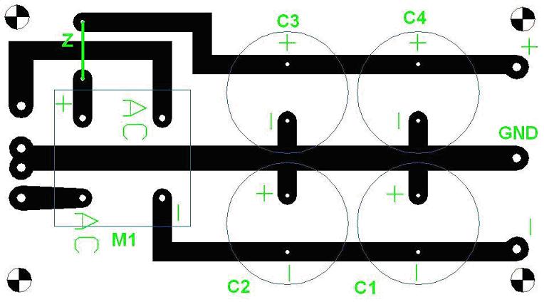

    satelitki są na głośnikach tvm ARN-150-60/4 i ARV-104-64/4 jakieś 60 rms do tego zwrotka i tyka do tej pory podpięte je miałem pod głośniki komputerowe a dokładniej wyciągnołem elektrykę z zestawu 2.0 no i pykało
    a subik na tonsilu 30/80(80 rms) i filtr pasywny wszystko 4 Ω
    a jeśli chcem koncóweczke do suba to wykożystam tylko jedną część trafa o ile kumam jeśłi byś mugł to wytłumacz to na schemacie płytki (jeśłi sie da)
    Jakie końcówki mocy do transformatora TS120/24 dla 20W RMS na kanał?[/img]
    Spisz elementów:
    C1…C4 – 4700uF/50V elektrolit
    M1 – mostek prostowniczy 25 A/500V
    Z – zwora
    #24 3415816

    Jeśli głośnik jest 4 omowy to niestety ale nie można podłączyć go do zmostkowanego układu TDA7294.
    Co do zasilacza, to nieważne czy masz jedną, dwie, czy 100 końcówek mocy i tak musisz wykożystać oba uzwojenia wtórne - po to by mieć napięcie symetryczne :).

    ostatnie pytanie jak podłączyć trafo do zasilacza symetrycznego (które kable)?? kable są orginalne zarówno zasilające jak i wychodzące tylko gdzie pus a gdzie minus no i gnd

    :arrow: ZAHYR
    Dodam tylko że jakbyś przeczytał dokładnie to co jest napisane, to byś zauważył że oba uzwojenia mają taką samą wydajność prądową (nawinięte tym samym drutem), więc można je łączyć szeregowo. Tak własnie było to rozwiązane w WS354, gdzie z uzowjenia 2x9V, było brane napiecie do zasilania korektora graficznego i całego przedwamcniacza.
    :arrow: kotu123456789
    Zdjecie dość kieskie, najlepiej weź schemat od WS354 i zobacz jak tam są połaczone uzwojenia. Na trafie masz numery nóżek, i poprostu zrób tak samo.

    za zdjęcia mogę tylko przeprosić ale mam tylko aparat w telefonie a co do tych nóżek to są podane na zdjęciu jedno pytanko odnośnie kondensatorków po bokach trafa połączone są z nóżkami 1i 3 a drugi 8i10 napisane jest na nich "226 nk 100v-"" i mam takie pytanie czy zostawić je czy wylutować ?? a schemacik z kąt wziąć znalazłem taki https://www.elektroda.pl/rtvforum/topic24534.html ale nie wiem czy jest kompletny

    Schemat faktycznie nie jest kompletny, ale jest na nim wszystko czego potrzebujesz. Kondensatory zostaw.
