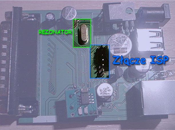

    Zdjecia przodu i tylu plytki.
    • Atmega128, Smart Clip – błąd Device missing (-24) i Write error (-21) w PonyProg tyl.JPG (95.08 KB) Musisz być zalogowany, aby pobrać ten załącznik.
    • Atmega128, Smart Clip – błąd Device missing (-24) i Write error (-21) w PonyProg przod.JPG (86.59 KB) Musisz być zalogowany, aby pobrać ten załącznik.

    ok - widać tu złącze ISP na środku (6 pinów - złącze szpilkowe) - i zgadza się - wg schematu pinologia powinna się spokojnie zgadzać (sprawdź sobie teraz na spokojnie nóżka 1 tego złącza powinna trafiać na nóżkę 2 Atmega128, natomiast nóżka 2 złącza ISP na nóżkę 3 ATmega128 ;) itd SCK i RESET - coś ci się chyba wcześniej musiało jednak pomylić albo nie na tym złączu sprawdzałeś? może mierzyłeś coś na tym wejściu - gnieździe DB25? ale to nie jest do ISP
    ... ważna sprawa - to złącze ISP na płytce wyprowadza tylko sygnały ISP oraz GND(masę) - tak więc jeśli podłączasz to do jakiegoś programatorka STK200 to musisz jeszcze koniecznie podać mu zasilanie +5V z tej płytki
    teraz się zgadza ci już mniej więcej wszystko? ;)
