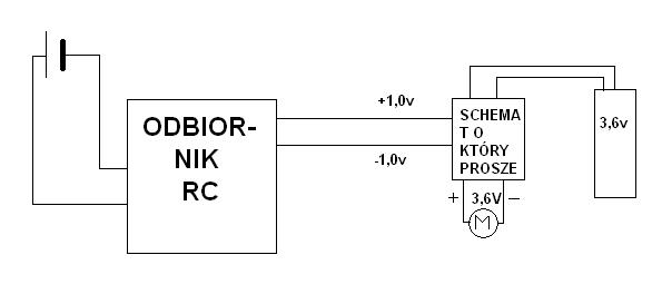

    Razem z dwoma kolegami robimy robota(na gąsienicach z ramieniem). Podstawe z gąsienicami (z paska rozrządu) juz prawie mamy zrobioną. Chcemy aby robot był sterowany aparaturą RC (wyciągnietą z zdalnie sterowanego autka). Napięcie jakie wychodzi z tej aparatury na silnik to 1V(bieguny zmieniją się).I tu pojawia się problem ponieważ silnik (silnik Dc z przekładnią planetarną wyciągnięty z wkrętarki)) wykożystany w naszym robocie potrzepuje 3,6V. Silnik ten zasilany bedzie przez baterie-akumulatorki równiez wyciągniete z wkrętarki. Problemem jest to aby napięcie wychodzące z odbiornika RC (1V oraz 3V) podniesc jakims układem na 3,6V. To wzmocnienie musi działac tylko w jedną strone tzn. 3,6V moze pójśc tylko w stronę silnika ale nie w strone odbiornika RC poniewaz moze sie spalić. Prosze abyście wysłali jakiś schemat lub link do takiego schematu. Jeśli można to aby był prosty poniewaz niezabardzo znam sie na elektroniece. Poniżej pokazuje schemat abyście mogli lepiej mnie zrozumieć:-)
    Wzmocnienie napięcia. Proszę o schemat lub link do schematu.
    PROSZĘ O POMOC!!!!

    Najprościej zastosować przekażniki.

    Proponuje zastosowanie h-bridge który by sterował silniczkami, pamiętaj o tym że te silniczki pobierają bardzo duży prąd podczas pracy.

    po pierwsze co konkretnie jest wyjściem odbiornika , podałeś ± 1 V , mierzone względem czego , gdzie trafiał ten sygnał , jakie warunki panują na tych wyjściach w czasie sterownia
    druga sprawa silniki z wkrętarek mogą pobierać bardzo duży prąd nawet kilka - kilkanaście amper , zmierz pod obciążeniem jego wartość i dopiero na jego podstawie można szukać odpowiedniego mostka H , lub układu na przekaźnikach
    odbiornik ma również swoje zasilanie i to napięcie można wykorzystać do sterowania , a napięcie akumulatorków tylko do części mocy układu

    polmateusz - jezeli szukasz gotowych rozwiazan to kup gotowego robota i po klopocie, jezeli budujesz robota to niestety musisz znac podstawy ( patrz posty pana bogdana ) bez tego sie nie da, co do twojego pytania to mysle ze twoje pomiary sa niedokladne, w autkach sterowanych RC zazwyczaj stosuje sie silniki 3,6V lub 5V ( analogicznie do wartosci zasilania - zazwyczaj trzy baterie paluszki lub cos podobnego ) a z tego co pamietam kozystaja one z kompletnego mostka H, proponuje jeszcze raz sprawdzic twoje pomiary, najlepiej na wyprowadzeniach silniczka

    Zmierzyłem jeszcze raz wszystkie napięcia i natężenia. Ponieważ buduje robota z napędem na gąsienicach zastosuje w nim dwa silniki z wkrętarek(3,6V, pobór prądu bez obciążenia: 1,5A, przy zatrzymaniu: powyżej 4,0A). Do sterowania wykożystam gotowy moduł wyciągnięty z zdalnie sterowanego samochodu. Wcześniej do płytki odbiornika przylutowane były dwa silniczki (napęd i skręt), każdy po 4,5V. Teraz zamiast tych silniczków potrzebuje zamontować inne, mocniejsze z wkrętarkek. Czy te dane wystarczą do wyboru odpowiedniego tyrystora lub jakiegoś układu (należy pamiętać, że bieguny na wyjściach z odbiornika RC zmieniają muszą sie zmieniać ponieważ robot nie ma jeździć tylko do przodu)??

    Nie będziesz mógł, ponieważ tak jak napisał kol.bugger w odbiorniku od samochodu zabawki prawdopodobnie jest gotowy mostek H.
    Można spróbować odłączyć wbudowany mostek H i zbudować własny, najprościej na tranzystorach MOSFET, wykorzystując sygnały sterujące istniejący mostek.

    No właśnie nareszcie jakiś konkret ostatnio nikt nie chce sprzedawać swojej wiedzy za darmo, szkoda. Jeśli chodzi o ten układ to mostek H będzie tutaj nie do konca dobrym rozwiązaniem bo nie potrzebujesz odwracania biegunow na silniku więc nie potrzeba 4 tranzystorow, wystarczą 2 na jeden silnik. a nawet jeden jeśli chodzi o przekaxniki to jest żly pomysł ponieważ pobierają dodatkowy prąd. Mosfet typu N np irfz44n będzie tu wystarczający układ nie będzie działał impulsowo więc pojemności wewnętrzne nie będa tu grały roli.
