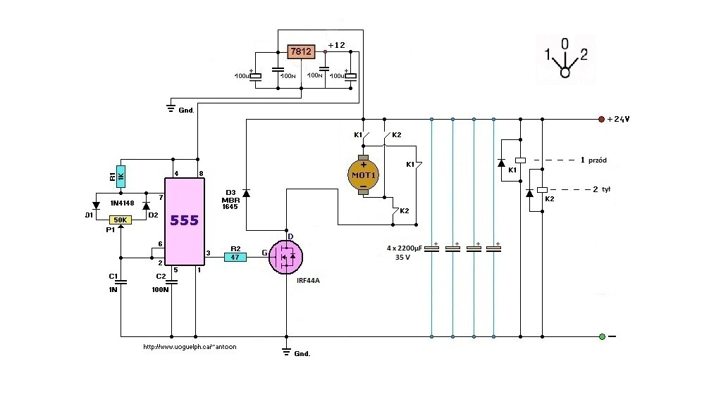

    Spośród schematów dostarczonych przez kolegę pustan moją uwagę zwrócił poniższy schemacik
    Sterownik lewo/prawo/prędkość obrotowa silnika dc 12V
    Niestety nie spełnia on do końca moich oczekiwań, gdyż obsługuje on silniki o poborze prądu do 1,5A. W związku z tym:
    1. Czy zasilacz komputerowy nadaje się do zasilenia takiego układu?
    2. W jaki sposób można ten schemat zmodyfikować i dodać do niego mostek H zbudowany na tranzystorach(najlepiej mosfet bo są szybkie :D)?
    Kombinowałem trochę, ale mam za małą wiedzę.
    Czy dobrą drogą jest by o układ aż po kolektor BD139 pozostał bez zmian?

    Kolego ten schemat jak najbardziej nadaje się do zasilania silników nawet 10A.
    Zmień tranzystor BD na jakiegoś Darlingtona lub IRF-a o odpowiednim prądzie.
    Na innych podanych schematach masz pokazane.
    Zasilacz komputerowy się nadaje do tego typu zasilania.
    Ja mam zrobiony posuw do frezarki na silniku od wycieraczek samochodowych.
    Prąd dochodzi do 8A. Zrobiłem wg. poniższego schematu.
    1. Wystarczy, że zmienię BD139 na IRFZ46?(nic poza tym)
    2. Dobrze kminie, że lepiej zastosować IRFZ46 niż IRFZ46n bo ma mniejszą rezystancję przewodzenia, a co za tym idzie będą mniejsze straty?

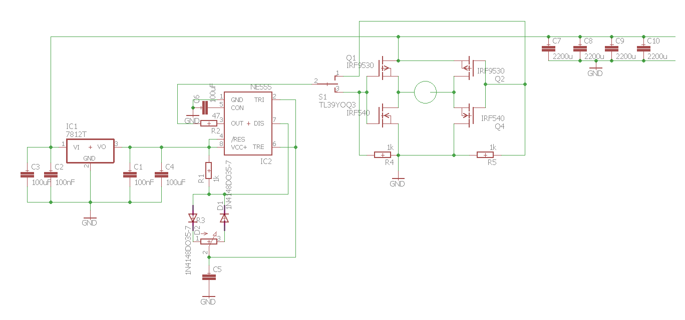

    Przerobiłem schemacik na coś takiego.
    Tranzystory w parach to IRF540 i IRF9Z30.
    W Eagle nie mogłem znaleźć odpowiednich.
    Ten twór pośrodku klucza to silnik :-)
    Czy to będzie funkcjonowało prawidłowo.
    Zapomniałem wrzucić diody między D-S każdego mosfeta. 1n4004 będą ok?
    Czy w ten układ mogę podłączyć silnik np. 24V? Bo ne555 mam z głowy z racji stabilizatora. Klucz też powinien wytrzymać bo mosfety sa do 50V. Zgadza się?

    Super pokazane podłączenie przekaźników. Dziękuję.
    Tylko z przekaźników niestety chyba muszę zrezygnować, gdyż ten układ ma obsłużyć naprzemiennie 2 silniczki. Pierwszy na 12Vdc, a drugi na 24Vdc. Silniczki pobiorą prąd max 9A.
    Chyba, że zrobić jakąś przetwornicę, ale to zdaje się, że proste nie będzie.
