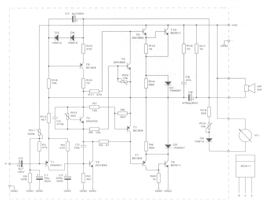

    Witam, miałem zamiar budować wzmacniacz na tda2030a ale pojawiły się problemy które staram się sam rozwiązać i wzmacniacz niedługo powstanie! Ale wracając do tematu tego kitu, jest to wzmacnaicz tranzystorowy(mogę dać schemat) ale nie wiem czy uruchomienie będzie proste ponieważ uruchomieniu pisze:<br>
    Uruchamiając wstępnie układ dla bezpieczeństwa zamiast kolumny do wyjścia należy przyłączyć rezystor o dużej mocy i rezystancji kilkudziesięciu ohmów. Do wejścia doprowadzić sygnał sinusoidalny z generatora o częstotliwości 1kHz i amplitudzie 100mV lub mniejszej aby moc wydzielająca się na oporniku obciążnia nie zniszczyła go. Włączyć zasilanie. Potencjometrem RV1 na T9-B ustawić napięcie o wartości 0,5 Uz. Dołączyć do wyjścia oscyloskop. Ustawić RV3 tak aby zniekształcenia sygnału wyjściowego były minimalne a jednocześnie moc wydzielana na tranzystorach wyjściowych bez sygnału była minimalna. Potencjometr zabezpieczenia przeciw zwarciowe-go RV2 ustawić w położeniu środkowym. Przy sygnale wejściowym 800mV ustawić na mierniku poziom OdB potencjometrem RV4.<br>
    Teraz kieruję do was parę pytań i bardzo proszę o pomoc bo od paru miesięcy słucham muzyki na słuchawkach ;(
    1. Czy zamiast opisanego sposobu mogę podłączyć wszystko tak jak na załączonym rysunku? Jeśli były by jakieś problemy z tym co może się ewentualnie spalić
    2. Mam zasilacz który ma 3 wyjścia(6kabli) i na dwóch kablach jest 29V i na kolejnych dwóch też jest 29V i po dodaniu mostka powinno być chyba 40V jest dość duży i masywny(waży z 2-3kg) ale nie znam jego mocy.
    3. Czy będzie duża strata mocy jeśli będzie za mała moc?
    Bardzo proszę was o pomoc bo po prostu ręce mi opadają jak mam się za coś zabrać :)
    zapomniałem dodać rysunku :) i schematu :)
    • Kit wzmacniacza TSM 5C 120W Problem z włączeniem i.... sch035.gif (37.13 KB) Musisz być zalogowany, aby pobrać ten załącznik.
    • Kit wzmacniacza TSM 5C 120W Problem z włączeniem i.... TSM 5C.JPG (25.52 KB) Musisz być zalogowany, aby pobrać ten załącznik.

    Człowieku ciężko cię zrozumieć!
    Weź się za coś łatwiejszego!
    Końcówki tranzystorowe łątwe nie są i są z nimi problemy. Wszystkie ścieżki musisz mieć pożądnie polutowane cyną i kalafonią na błysk. Nie może być zwarć! Potem musisz oczyścić wszystko denaturatem aby pozbyć się zbendnej kalafonii.
    Trafo możesz sprawdzić na dwa sposoby:
    1. Doświadczalnie na podstawie przekroju trafa wyliczyć jego moc.
    2. Lub połączyć te dwa wyjścia napięciowe dać rezystor i dwa mierniki jeden na Volty i Ampery. Oczywiście powinieneś wiedziec jak to podłączyć bo to podstawa.Potem jak wiesz ile masz prądu i napięcia to możesz wtedy obliczyć moc przypuszczalną mnożąc I przez U.
    Na podstawie wagi nic nie ocenisz ja mam dwa trafa:
    1. waży ok. 1Kg - 150W
    2. waży ok. 3Kg - 150W
    Wiadomo że ten większy wytrzyma więcej ale to czas decyduje o wielkości i wadze.
    Jest to chyba wzmacniacz symetryczny więc potrzebujesz zasilacza symetrycznego. Masz prawie 2x30V więc po połączeniu masz 60V. Kabli tych nie łączysz tylko wpinasz w mostek prostowniczy nie małej mocy. 3 kabel idzie do filtra czyli kondów. Żeby wzmacniacz dobrze przenosił niskie tony musi mieć przynajmniej 2x 4700uf/50V. To jest minimum!
    Po tym zasilaczu masz jakieś 40V i może pod zmianami napięcia w sieci skoczyć nawet do 45-47V więc te na 50V to minimum. Taki ma być zasilacz zawsze można go wzbogacić o filtr antyzakłuceniowy kondensatory NF lub jakiś stabilizator wysoko napięciowy ale to dużo drożej kosztuję ale masz pewność że nie będziesz miał dużych zakłuceń z sieci.
    Narazie tyle Pozdrawiam

    Tak, na schemacie masz zasadniczy błąd !
    Wzmacniacze mają zazwyczaj zasilanie symetryczne .
    Czyli na koncówke muszą wchodzić trzy kable z zasilacza.
    +Vz , -Vz i GND . Jeśli w transformatorze masz dwa takie same uzwojenia , to środki zwierasz i to będzie masa , a pozostałe zewnętrzne wyprowadzenia dajesz na mostek prostowniczy z niego puszczasz na zasilacz(filtr) , odpowieniej topologii . Tylko sprawdz czy niemasz za wysokich napięć do tego wzmacniacza.

    Schemat jest dobra ponieważ wzmacniacz jest zasilany napięciem pojedyńczym a głośnik wpinamy pomiędzy wyjście (kondenstor blokujący składową stałą), a + zasilana. Przy napięciu 40V wzmacniacz oda około 25W mocy więc jak kolega mówi że transformator ma uzwojenie z odczepę to lepiej zasilić wzmacniacz większym napięciem 80V.

    Sam wzmacniacz nie jest zły jednak jego wadą jest kondensator na wyjściu musi on być dobrej jakości. Kolega ma transformator z odczepem czyli dwa napięcia 29V, więc lepiej zrobić wzmacniacz zasilany napięciem symetrycznym np. kit jabla j-35.

    Według mojej skromnej osoby to jest wszystko OK i powinno to działać bez problemów. Oczywiście jak wcześniej kolega pisał o ustawianiu perkami, to mam nadzieję że już to zrobił. Ale zawsze przy takich próbach zalecałbym zamiast głośników zastosować żarówki łączone szeregowo np. 3 lub 4szt. 12V 21W na jeden kanał oczywiście. Potencjometr na minimum, podłączyć źródło sygnału, odczekać około 10-20 sekund na wszelki wypadek i powolutku potencjometrem zwiekszać siłę głosu obserwując jednocześnie żarówki. W pewnym momencie powinny zacząć mrugać. Za mocno nie należy zwiększać głośności bo mogą żarówki się spalić, zależy ile będzie żarówek na kanał. Jeżeli tak będzie jak napisałem, to nie pozostaje nic innego jak tylko podłączyć kolumny i sprawdzić jakość i moc wzmacniacza. Oczywiście kolumny powinny mieć moc conajmniej 2 razy wiekszą od mocy wzmacniacza, a zaleca się nawet żeby kolumny miały 3 razy większą moc od wzmacniacza. Pozdrawiam
