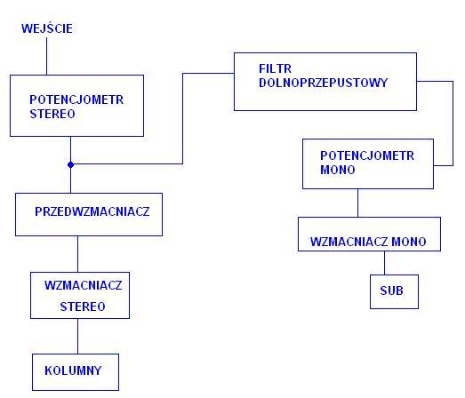

    Witam !
    W ferie zamierzam zbudowac wzmacniacz 300Wat 2.1 Myslalem nad koncowka TDA7294x 2 + przedwamacniac z regulacja barwy tonu, TDA7294 + Filtr dolnoprzepustowy do suba ( byl taki kiedys aktywny z "sumatorem" 2 kanalow w mono na Elektrodzie)
    Budowa wzmacniacza 300W 2.1 z TDA7294 - opinie i schematy
    Czy te polaczenie jest prawidlowe (dobra kolejnosc) ??
    Napiszcie wasza opinie na temat tej koncowki TDA7294 i jezeli jest jakis inny wzmacniacz podobnej mocy (prostrzy w budowie i tanszy, lepszej jakosci) to schematy mile widziane :D
    Czytalem opis AVT tego wzmacniacza i tam jest wszystko ladnie opisane wiec mysle ze ta koncowka bedzie dobrym wyborem :)

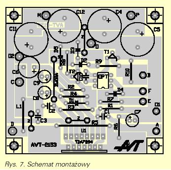

    Czy zeby podlaczyc ten wzmacniacz na napiecie pojedcze to wystarczy podlaczyc tam kable gdzie podpisalem na niebiesko i czerwono ??
    Czy wystarczy filtracja 4 x 10 000 uF na 3 wzmaki na oddzielej plytce z mostkiem prostowniczym?? (wtedy nie stosowalbym kondensatorow na plytce od wzmaka) Mam trafo toriodalne 200Wat 12V czy da rade narazie odpalic 3 wzmaki na nim i jaka uzyskam przecietna moc ?? (pozniej kupie mocniejsze, odpowiednie trafo)
    Jaki zastosowac przedwzmacniacz (chodzi mi glownie o regulacje basu i wysokich tonow) i jaki filtr dolnoprzepustowy ??

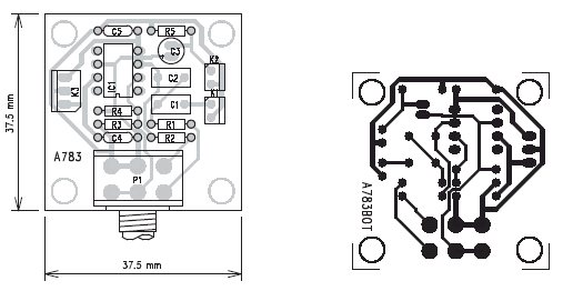

    Jezeli chodzi o podpiecie plusa to chodzilo ci oczywiscie o dziore z literka "P" a co do tego czy to trafo ci to uciagnie to pasowaloby opis wzmaka
    daje ci schemat i opis przedwzmacniacza jest to bardzo fajna i prosta konstrukcja mam takie cos w domu i na jakosc nie narzekam co do filtracji to ja proponuje dac z 2x 10 000uF i zostawic kondensatory na płytce
    • 14_03.pdf (1014.33 KB) Musisz być zalogowany, aby pobrać ten załącznik.

    Jak byś zaislanie podłączył tam gdzie napisałeś, to tych kostek już byś nie zobaczył :-) Na płytce u góry są literki: P i M. P to +, M to -
    Filtrację radził bym dać osobno na każdy wzmak, trafo może być za słabe na 3 wzmaki, wystarczy na 2 ale z 3 też by grało tyle że niemiałbyś pełnej mocy.

    Witam ! Mam jeszcze kilka pytan :
    1. Czy polaczenie wszystkich modulow w moim 1 poscie jest poprawne ??

    3. Gdzie na rysunku plytki trzeba podlaczy zasilanie pojedyncze ??? (jak podlaczyc podwojne to wiem )

    Jak podlaczyc pot ten uklad zasilanie pojedyncze (same "+" i "-") bo wiem ze mozna lae jak. Plytki bede wykonywal wszystkie samodzielnie metoda lakieru do paznokci ( jest najprostrsza, a sciezki mozna pozniej wyrownac nozykiem do tapet)
    #9 3525506
    mcoola
    Poziom 19  
    Posty: 436
    Pomógł: 22
    Ocena: 9
    Niewiem o jakie zasilanie pojedyńcze ci chodzi. Lakierem do paznokci to nawet nie prubój. Najlepiej zrób to metodą termotransferu albo papierem kredowym, najlepiej , najtaniej i najmniej czasu zajmuje i masz pewność 100% ścieżek. I tak niektóre przewody zasilające będziesz musiał wzmocnić drutem miedzzianym bo ścieżki mogą być za słabe jak na prądy rzędu amperów.

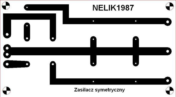

    Ale jak wykonac te plytki ma tylko drukare atramentowa :( zasilanie pojedyncze czyli takie jak z akumulatora gdzie wychodzi + i - bo to jest trafo od halogenow i jak je podlaczyc po ten uklad ???
    P.S. pomecze sie i wykonam plytki lakierem (juz wykonywalem pod tda 2030 tylko ze to bardzo proste uklady )

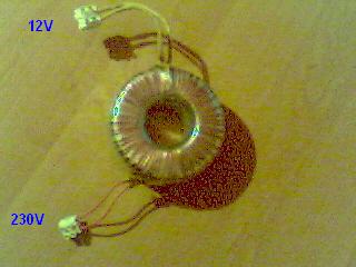

    juz otworzylem ale ja mam trafo z ktorego wychodza 2 kable patrz fotka :
    I jak podlaczyc tego wzmaka do takiego trafa (od halogenow) SORY ALE TLUMACZE TO JUZ OD SAMEGO POCZATKU (widocznie nie rozumiales o co chodzi)

    to zwykły toroid. Z niego wychodzi zmienne napięcie, trzeba dodać mostek prostowniczy i układ do symetryzacji napięcia, inaczej nic niezadziała
    PLASE daj mi schemat bo juz tlumacze Wam a Wy nie rozumiecie ze to zwyczajne trafo od halogenow i ma napiecie + i - ( bez 0 )
    Jestem mlodym o jakiejs tam wiedzy elektronikiem ale zbudowalem juz kilka ukladow ktore dzialaja bez zarzutu... Sory jak pisze cos "nie fachowo"

    http://audiomania.info/articles.php?id=43
    najpierw przeczytaj, potem pisz. Z gołego trafa ZAWSZE WYCHODZI NAPIĘCIE ZMIENNE, DLA ŻARÓWKI TO NIEPRZESZKADZA ALE DLA TDA TAK!!! Napięcie z twojego trafa też jest zmienne, niewidzę tam elektroniki!

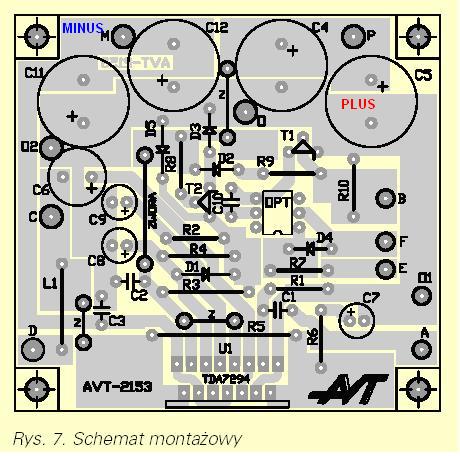

    To gdzie mam podlaczyc te trafo w tym ukladzie ?? przeczytaj moj post wyzej
    Cos mi sie zdaje ze nie da sie podlaczyc mojego trafa ??

    tobie sie mowi a ty dajel nic, musisz miec uklad do symetryzcji napiecia i mostek prostowniczyzeby to podlaczyc

    dowodco armii-najpierw przeczytaj sobie notę katalogową układu, a później zadawaj pytania. Po pierwsze musisz zrobić symetryzator napięcia, ale powiedzmy szczerze-odpuść sobie z 2 powodów:
    1. Po wyprostowaniu i zsymetryzowaniu napięcia uzyskasz ok. 2x8V stałego - TDA rusza od 2x10V czyli musiałbyś zrobić przetwornicę
    2. Z twoich wypowiedzi wynika, że nie masz pojęcia jak zrobić zasilacz, a co dopiero wzmacniacz lub przetwornicę. Według mnie szkoda twojego czasu i pieniędzy. Poczytaj trochę, poucz się a później węź się za ten wzmacniacz.
    Napisalem jakie mam trafo a Wy mnie w blad wprowadziliscie. Zalatwie inne odpowiednie trafo :(
