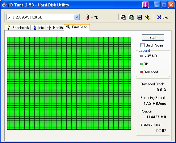

    Mam już printscreena z HD Tune. Ale błędów na dysku żadnych nie ma. Wyciągnęłem dwie kości po 256 i została tylko jednai na tej bazie będę teraz wykluczał RAM.

    Nie chodziło o skan dysku tylko o raport SMART (zakładka Health w HD-Tune).
  • #23 3521157
    Budzyn.vip
    Posty: 22
    Pomógł: 2
    wierz mi, że health mam n/a i niestety raprtu żadnego w nim nie było
