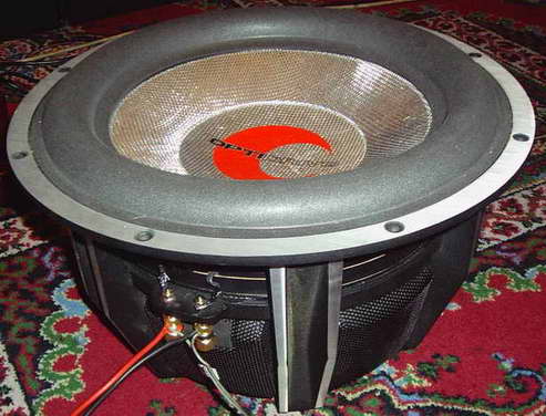

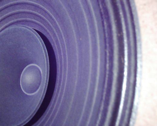

    Chwila , chwila.
    Mi nie chodzi o impregnację resoru górnego w celu uzyskania lepszych parametrów lecz jest to niezbędne w celu uszczelnienia tego resoru gdyż obecnie bez impregnatu jest jak sito, zwyczajna tkanina.
    A jaka jest potrzebna twardość zawieszenia układu drgajacego w głośniki np. 15 cali do zawodów
    Mam taki jeden głosnik niestety nie mój, bo kosztuje tyle co moja Corsa A z roku 1992, średnica 15 cali i ma dwa resory dolne o średnicy 290 mm, i górny piankowy o grubości 3 mm i szerokości półkolistej wypukłości 40 mm.
    Głośnik ma ze dwa lata pracy czyli już zdążył się wyrobić ale co mnie zastanawia jest twardy jak kamnień, trzeba niezle nacisnąć na membranę aby się ugięła. I jak to wtedy jest, przecież duża twardosć przy dużym skoku to potworny opór, pewnie przy paracy tego głośnika resory muszą parzyć :)
    Nie narazie nie wiem bo nie gra. Jest zarżniety!!!
    Oto zdjęcia tego czegoś :)
