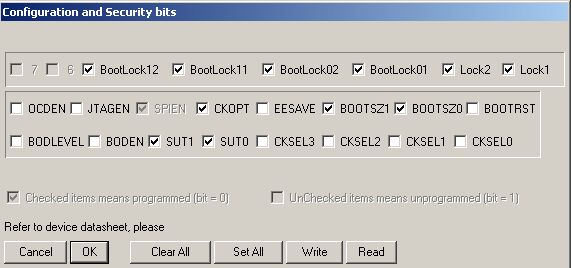

    Mam sobie Atmege32 w której same z siebie, bez niczyjej pomocy ustawiły się wszystkie LockBity. Problem jest o tyle dziwny, że nic przy niej nie kombinowałem zabezpieczeniami. Używam PonyProg2000, uC jest nowy, zaprogramowany może z 20 razy. Wszystkie LockBity ustawiają się na "0" w taki sposób że nie ma możliwości zapisu ani odczytu z uC. Próbowałem je usunąć poleceniem "Erase" w PonyProg ale nic to nie daje. Niby są kasowane ale gdy chcę coś zapisać/odczytać to znowu się ustawiają. Siedzę już nad tym drugi dzień i nie wiem co się dzieje. Może ktoś się z tym spotkał? Błagam pomóżcie.
    P.S. Programator to standardowy STK200 w 100% sprawny, uC jest w SMD więc wylutowanie wolałbym traktować jako konieczność.
    Pozdro

    Oscylator zewnętrzny, 16MHz. Programator typu STK200, kabel ok 40cm. Fuse bity ustawione następująco:
    • Atmega32 - LockBity ustawiają się na 0, brak możliwości zapisu/odczytu fb.jpg (28.21 KB) Musisz być zalogowany, aby pobrać ten załącznik.

    Wszytko idzie normalnie tzn. najpierw jest zapis a potem weryfikacja. Potem wyskakuje "Write Failed". Jak robie sam odczyt to kilkaset pierwszych bajtów jest dobrych, zgodnych z programem a reszta to kolejne liczby: 0x30,0x31,0x32 .... itd. Nie używam Ctrl+P, tylko "Write/Read Program". Zresztą to i tak nie ma znaczenia bo zawsze jest tak samo.
    ISSProg w ogóle nie rusza, wyrzuca DEVICE LOCKED, a po komendzie ERASE jest "UKNOWN DEVICE".

    najbardziej podoba mi się to:
    kilkaset pierwszych bajtów jest dobrych... a reszta to kolejne liczby: 0x30,0x31,0x32
    To znaczy że ewidentnie rozjeżdża ci się transmisja pomiędzy programatorem a uC.
    Gdyby się okazało że jednak te pierwsze bity są pierwszą częścią 0x30, 0x31 to jednak masz zablokowany uC przed odczytem.
    Stawiam jednak na zbyt niepewne połączenie programatora z uC.
    Masz zewnętrzny kwarc. Wymień go na 4MHz i zobacz jeszcze raz.

    Problem rozwiązany :)
    Okazało się, że winowajcą był przetwornik A/D podłączony równolegle do szyny SPI. Wymieniłem go i wszystko działa jak należy. Dzięki wszystkim za pomoc, zwłaszcza szymtro! Naprowadziłeś mnie tym rozjeżdżaniem transmisji, a już miałem chwytać za lutownice ;)
