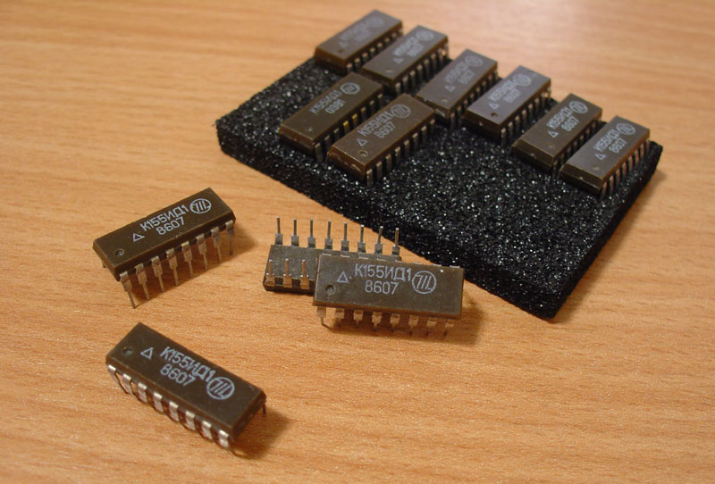

    Kiedyś także potrzebowałem tego chipa, ale do prób z wyświetlaczami VFD. W jednym sklepie nie mieli takiego scalaka. ale w drugim okazało się że mieli dosyć dużo radzieckich K155ID1 które są 100% odpowiednikiem SN74141. Żeby było weselej mieli tego całą masę i nie wiedzieli co z tym robić bo nikt tego nie kupował, a cena była chyba w okolicach 0,20 zł :P
    Zakup układu 74141N lub zamienników do zegara NIXIE na lampach LC 516
    (zdjęcie ze strony http://slacklist.olek.waw.pl/smietnik/zegarek_nixie/index.html)

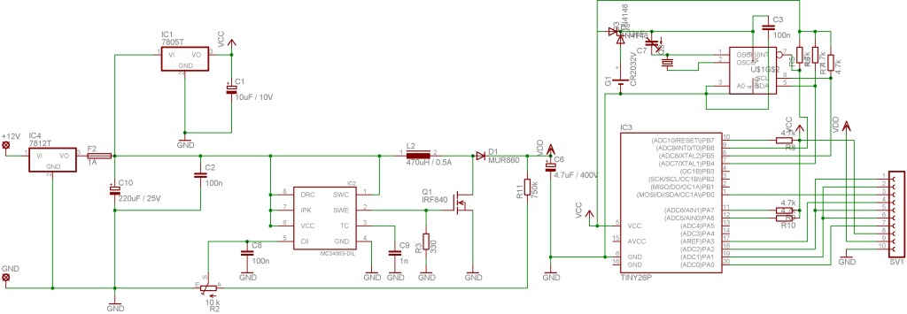

    Ja użyłem tylko 4 lamp. Kierowałem się tym scematem:
    http://www.tube-tester.com/sites/nixie/IN-1_LC-516%20Nixie%20Clock/in-1_lc-516.htm
    Tylko z tą przetwornicą miałem problemy.
    Dla neonówek dałem 220kΩ.
    Nie chciało mi się wsadzać atmegi (attiny26) dlatego urzyłem liczników 8bit 74hct590. Możesz też użyć np. rejestry przesuwające 4094, lub pcf8574 lub poprostu tak jak jest w schemacie.
    Dałem jeszcze rezystory podciągające 4,7kΩ na SCL i SDA bo bez nich procedury bascoma coś nie chciały działać.
    Zaprogramowanie takiego układu nie jest problemem.

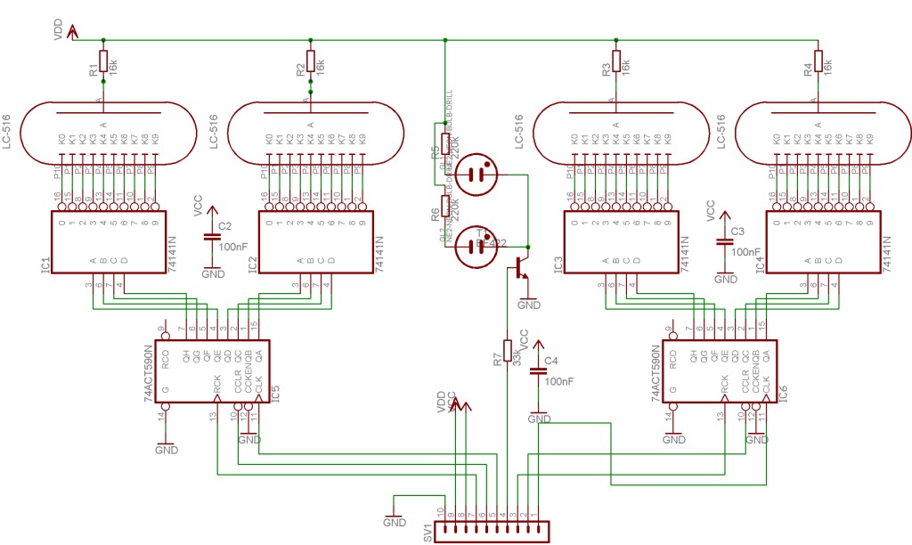

    Posiadam :). Ale tak naprawdę wystarczy pomyśleć.
    Liczniki są 8 bit i posiadają na wyjściu przerzutniki D.
    Jeden licznik potrafi obsłużyć dwa 74141.W takim razie potrzebujesz 3 liczniki. Wejścia cck i cclr łączysz razem we wszystkich licznikach. Wejście rck każdego licznika łączysz osobno. Zajmuje to 5 portów.
    Schemat działania jest następujący:
    Zerujesz, zliczasz wpisujesz do pierwszego, zerujesz zliczasz wpisujesz do drugiego itd.
    Jest to o tyle wygodne, że pcf8583 daje dane w formacie bcd, który automatycznie jest równy liczbie zliczeń licznika.

    Moge tylko jest na 4 lampy. Jest trochę zamotany...

    Z tego co widze tam jest jakis procesorek. i tu pojawia sie kolejny problem poniewaz nie mam wsadu do niego?? no i o programowaniu pojecia tez nie amm za wielkiego..... no i jeszcze mam pytanie. na tym pierwszym schemacie sa 2 układy takie małe do czego one słuzą??
    po przejrzeniu tego ukąłdu to wydaje mi sie ze ten pierwszy ukłąd to jest przetwornica ktora potem zasila lampy itp?????

    Dwa stabilizatory 7805 na 5V i 7812 na 12V. Jak masz stabilizowane źródło możesz wywalić 7812. Ja wolę go mieć ponieważ niestabilizownae zasilacze są tańsze:). Przetwornica MC34063 i zegar czasu rzeczywistego pcf8583. Wsad do procka mam. Zaprogramowanie nie powinno stanowić problemu. Można to zrobić przez programator isp.

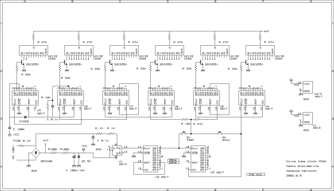

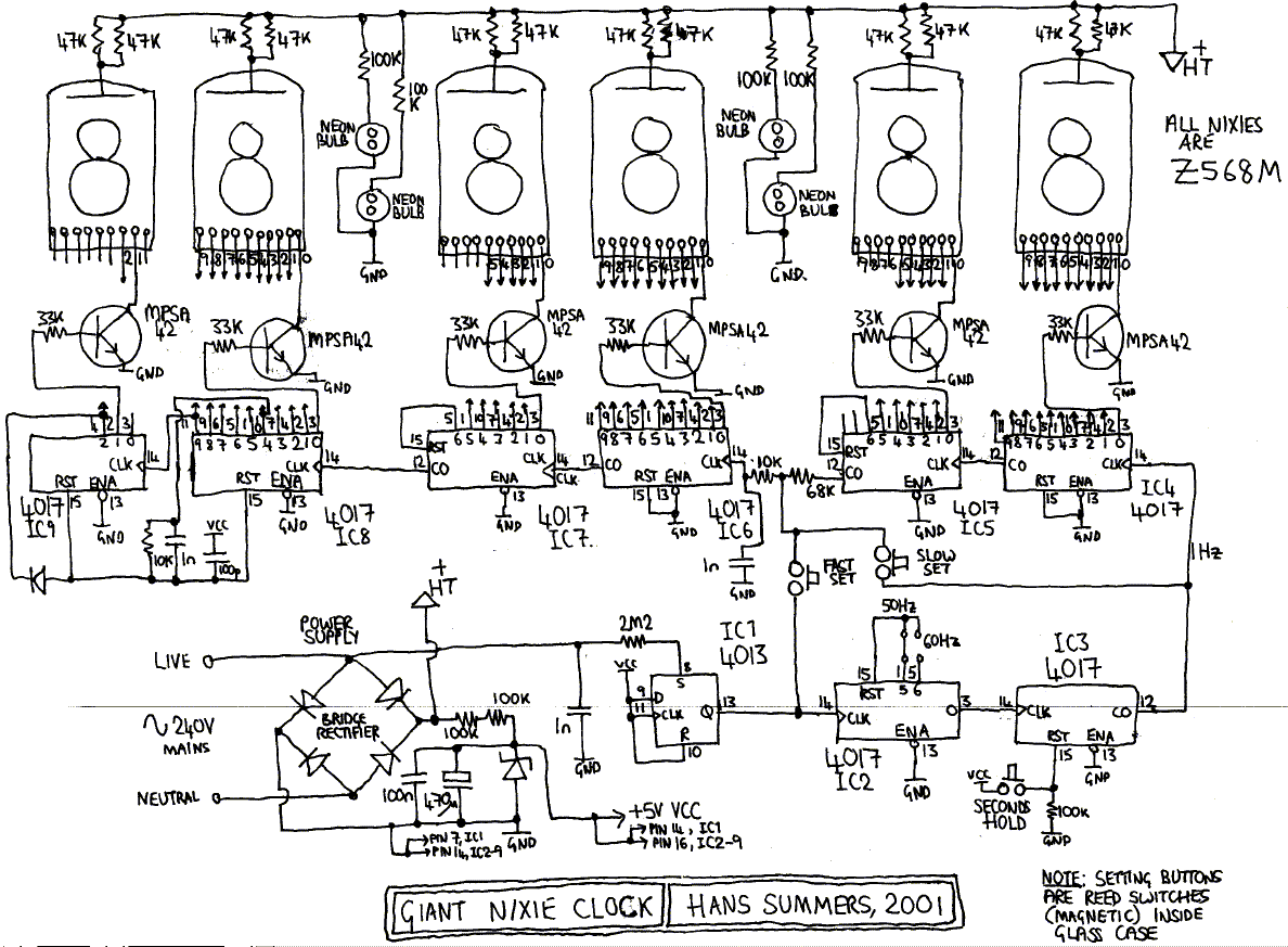

    Ja kiedyś robiłem dla znajomego zegar na NIXIE według jakiegoś projektu znalezionego w sieci. Zaletą jest wyjątkowo prosta konstrukcja i brak trafa sieciowego, wada - upierdliwy sterownik lamp na tranzystorach, no i faza na obudowie :] Łatwo też przez to go przerobić do obsługi 4 wyświetlaczy :P
    https://obrazki.elektroda.pl/9_1170282830.gif
    https://obrazki.elektroda.pl/32_1170289720.gif
    Pozdrawiam. . .

    trudności - żadnych. Ruszył od razu. Nieco kłopotów sprawiło mi spieszenie się zegara bo łapał śmieci z sieci el. Pomogło dodanie kondensatora 1nF pomiędzy dwa rezystory 1MΩ a masę na wejściu przerzutnika D 4013. Koszt największy to tranzystory - trzeba ich około 50 (42 o ile dobrze pamiętam), a każdy kosztuje 0,50 :P Reszta scalaków dostępna jest w każdym sklepie elektronicznym w cenie około 1zł. Lampy praktycznie dowolne, ja użyłem jakieś z serii ZXXX ze starego częstotliwościomierza. Co do ustawiania to masz tam dwa switche, jeden SLOW i drugi FAST. FAST ustawia się najłatwiej godziny a SLOW minuty. Proste jak konstrukcja cepa :D
    Strona opisująca pierwszy schemat (praktycznie oba są identyczne) jest jeszcze w sieci pod adresem:
    http://www.hanssummers.com/electronics/clocks/nixie/index.htm
    Strona autora drugiego schematu, niejakiego Tatsuya Takimoto, już nie istnieje, na szczęście zachowała sie w archiwum internetowym:
    http://web.archive.org/web/20050215104146/http://www.takky.jp/products/nixie_clock/index_e.html

    Te z rozrysowaną płytką są 12 godzinne (po 12:59 pokażą 1:00)
    http://web.archive.org/web/20040622125604/nauka.bydnet.pl/projekty/nixie/index.html
    http://www.electricstuff.co.uk/nixclock.html
    Te dwa:
    są 24 godzinne. Widać to zresztą po sposobie podpięcia ostatniej cyfry do licznika (użyte cyfry 1 i 2) oraz sposobie resetowania licznika.
    Układowo wszystkie te konstrukcje są prawie identyczne, różnice tkwią właśnie w sposobie resetowania liczników, więc bez większych problemów można przeprojektować PCB z dwóch pierwszych projektów do pracy w trybie 24 godzinnym.
