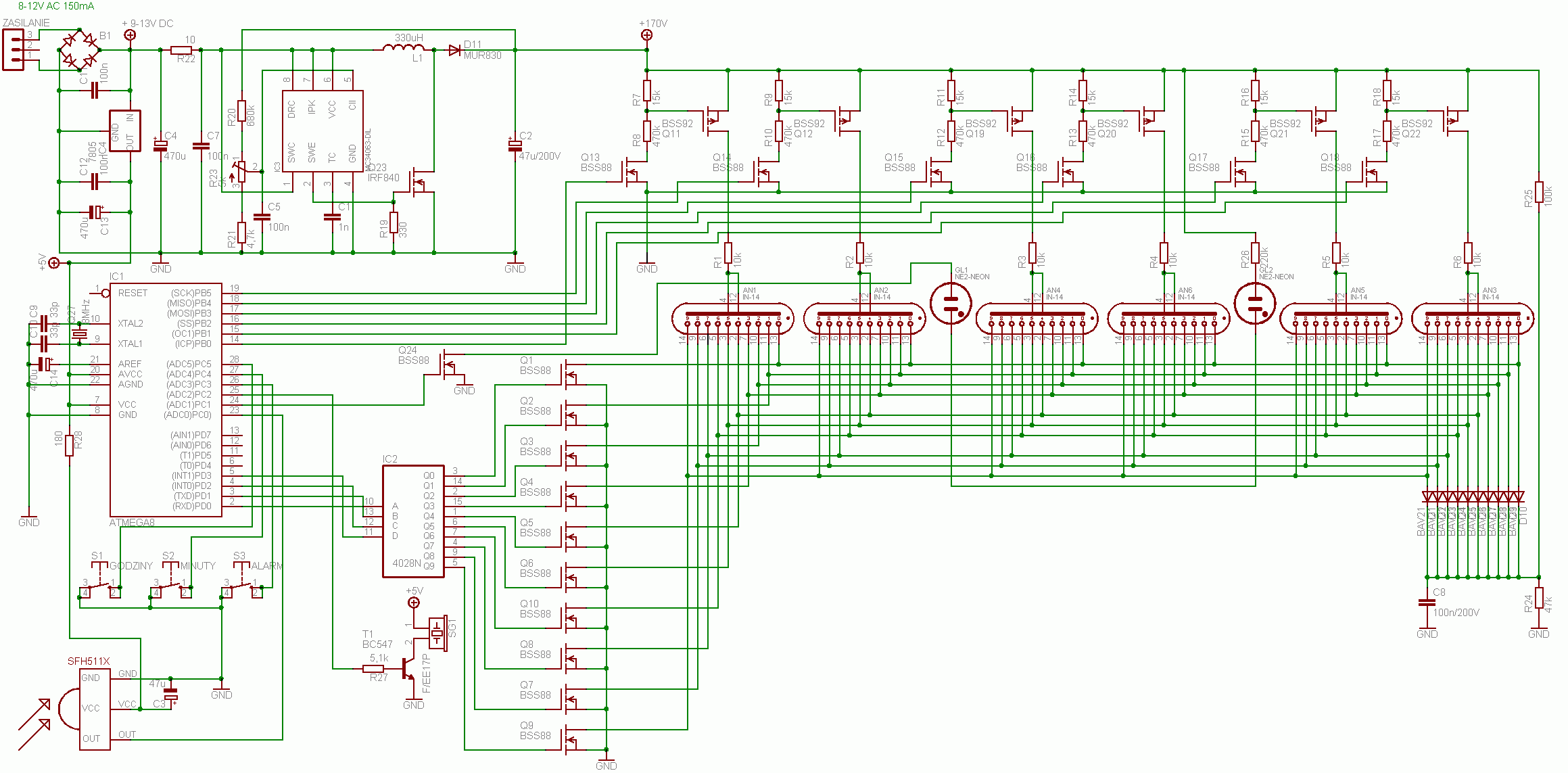

    Zabieram się za budowę zegara na nixie IN-14 x 6 sztuk i potrzebuję pomocy.
    Znalazłem taką konstrukcję krzkomara
    https://www.elektroda.pl/rtvforum/topic279761.html
    1. Do czego dokładnie służy układ DS12887 ? Czy tylko do podtrzymania ustawień w razie wyłączenia prądu ?
    2. Gdzie można ten układ DS12887 oraz układ 74141N dorwać oprócz (allegro) ?
    3. Jaka jest dokładność takiego zegara ?
    Byłbym wdzięczny za wszelką pomoc i zainteresowanie.

    Mam jeszcze jedną prośbę czy ktoś mógłby sprawdzić czy schemat krzkomara pasuje do nixów IN-14 ?
    datashit http://www.tube-tester.com/sites/nixie/data/in-14/in-14.htm
    czy trzeba coś pozmieniać ?
    i jeszcze jedno czy między lampy a porty jp3 i jp4 trzeba coś jeszcze wstawić ?

    madart napisał:
    1. Ten DS jest sercem układu :)Dokładność zależy od wielu rzeczy :D , głownie od trymera (jeśli jest)
    Kolega się wypowiada na ten temat a swoją wypowiedzią udowadnia iż nie ma pojęcia o tym co pisze...
    DS12887 posiada rezonator kwarcowy wewnątrz obudowy - podobnie jak baterię podtrzymującą jego pracę.
    Według dokumentacji jego dokładność wynosi +-1 minutę na miesiąc.
    Jeśli chodzi o 74141 to rzeczywiście zakup jego w dzisiejszych czasach może graniczyć z cudem toteż lepszym i tańszym rozwiązaniem jest wykonać alternatywny układ oparty na dekoderze CD4028 oraz tranzystorach npn np. typu BF393, KSP42 (dostępne w cenie ok 24zł/100szt).
    Takie rozwiązanie co prawda zajmuje więcej miejsca ale za to jest powtarzalne i nie ma problemów z dostępem do części.

    czyli coś a la schemat kolegi bodek66
    https://www.elektroda.pl/rtvforum/topic457989.html
    tylko z tego co widze ten układ nie ma podtrzymywania bateryjnego i nie wiem dokładnie czy jest możliwość podpięcia dcf77
    no i co dla mnie najgorsze że nie ma PCB :|
    gdyby ktoś posiadał PCB do tego ewentualnie podobny projekt z możliwością podpięcia dcf77 zasilaniem awaryjnym budzikiem i sterowania rc5 na IN-14 byłbym bardzo wdzięczny.

    Ok schemat bodka66 wydaje mi się najkorzystniejszy.
    Czy ktoś mógłby dorysować zasilanie awaryjne ?
    i jeszcze jedno IN-14 ma 13 pinów 0-9 i PR i PL punkt decymalny, który potrzebuje 0,3mA a ten 4028N ma tylko 10 wyprowadzeń na katode czy można go czymś zamienić żeby było 11 katod aby móc podłączyć ten punkt po prawej w 2 i 4 lampie ??
