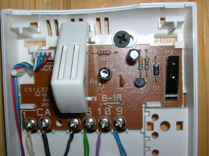

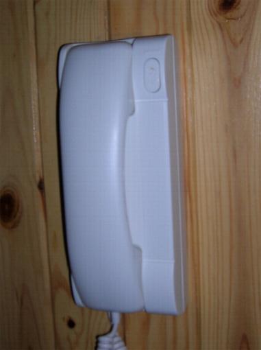

    Zbyszek_64 napisał:
    Jaki to typ domofonu? W centralce powinien być perek do regulacji wzmocnienia.Pozdrawiam
    Domofon jest w bloku więc w centralce za bardzo nie pokręce.
    Mogę grzebać tylko w tym co wisi na ścianie.
    Nie wiem jaki to domofon. Na słuchawce napisane jest MIWI.
    Poniżej foto.
    • Domofon sprzęga przy podnoszeniu i odkładaniu słuchawki DSCN1252.JPG (15.62 KB) Musisz być zalogowany, aby pobrać ten załącznik.
    • Domofon sprzęga przy podnoszeniu i odkładaniu słuchawki DSCN1253.JPG (58.29 KB) Musisz być zalogowany, aby pobrać ten załącznik.
  • #8 3525993
    leszek65
    Posty: 192
    Pomógł: 7
    Ocena: 2
    Witam!
    Klasyczna przypadłość instalacji domofonowych
    Pozostaje regulacja w panelu sterowania, czyli module sterującym całą instalacją w bloku.
    Jeżeli sprawa dotyczy tylko Twojego unifonu (bo np. wymieniłes go na nowy i jest bardziej czuły od pozostałych) czasami pomaga wlutowanie rezystora w słuchawce w szereg z "gorącym" przewodem mikrofonu. Wartość dobiera się doświadczalnie ok 0,1-1k.
    Jeżeli sprzęga u wszystkich to często przyczyną jest umiejscowienie mikrofonu centralki zbyt blisko głosnika. Wtedy pozostaje regulacja w centralce (jezeli jest) lub panelu sterowania. Ja czasami w centralce mocowałem mikrofon dalej od głosnika i pomagało. Przy okazji można było zachować przyzwoitą słyszalność.

  • #10 3526201
    leszek65
    Posty: 192
    Pomógł: 7
    Ocena: 2
    Można wstawić jakiś PR np 2,2k , wyregulować i zmierzyć a następnie zastapić rezystorem stałym. Są bardziej stabilne, mechaniczne łatwiejsze do zamocowania i bardziej odporne na ewentualne grzanie.
    Miom zdaniem jest to lepszy sposób od wkładania wacików itp... albo inaczej, przynosi lepsze rezultaty.
    Mam nadzieję że sie sprawdzi, chociaż z domofonami to róznie bywa...

    Mam pytanie czy nie jest to czasami cyfrowy domofoń?
    Bo z tego co widziałem na zdjęciach to takie słuchawki montuje razem z cyfrowym domofonem.Jeżeli jest to faktycznie cyfrowy domofon niezbędne będzie odkręcenie panelu na dworze.

  • #13 3540798
    DC2003
    Posty: 28
    Pomógł: 2
    Ocena: 7
    To jest domofon ANALOGOWY! Klasyczny układ 6-cio przewodowy. Wygląda na to, że wzmacniacz jest podkręcony za mocno, pod stare unifony. Czasem się też tak sprzęga przy pomyłce w podłączeniu. Wtedy jak się podniesie słuchawkę to w kasecie piszczy. Dzieje się tak gdy zamieni się przewód głośnika z masą, jeśli dobrze pamiętam.
