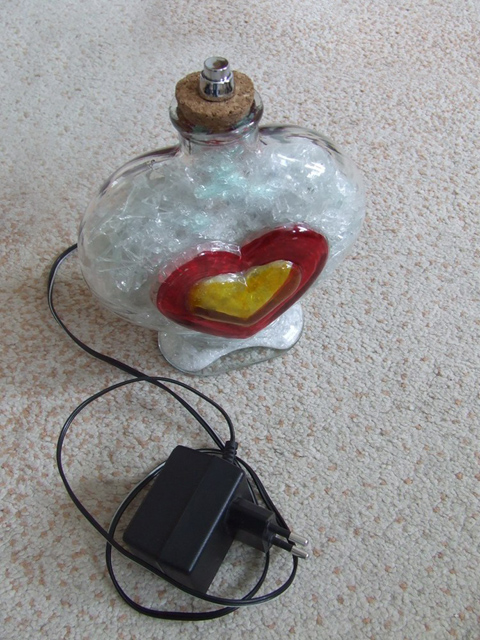

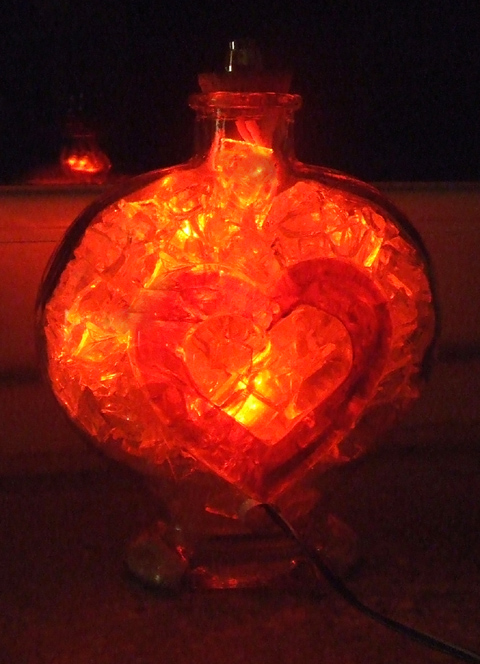

    Noi zrobiłem :)
    Ładna buteleczka zakupiona na aukcji, 8 czerwonych diod, do tego odpowiedni opornik noi zasilacz (18V, 300mA)
    Do przewiercenia otworu polecam wiertło do szkła... zwykłą butelkę wierci się około minuty... a że ta ma na dole ponad 1cm grubości to wierciłem z 10 minut ;)
    A oto efekty:
    Efekt świetlny: Krystalicznie świecąca butelka
    Oczywiscie lampeczkę podarowałem mojej ukochanej :)
