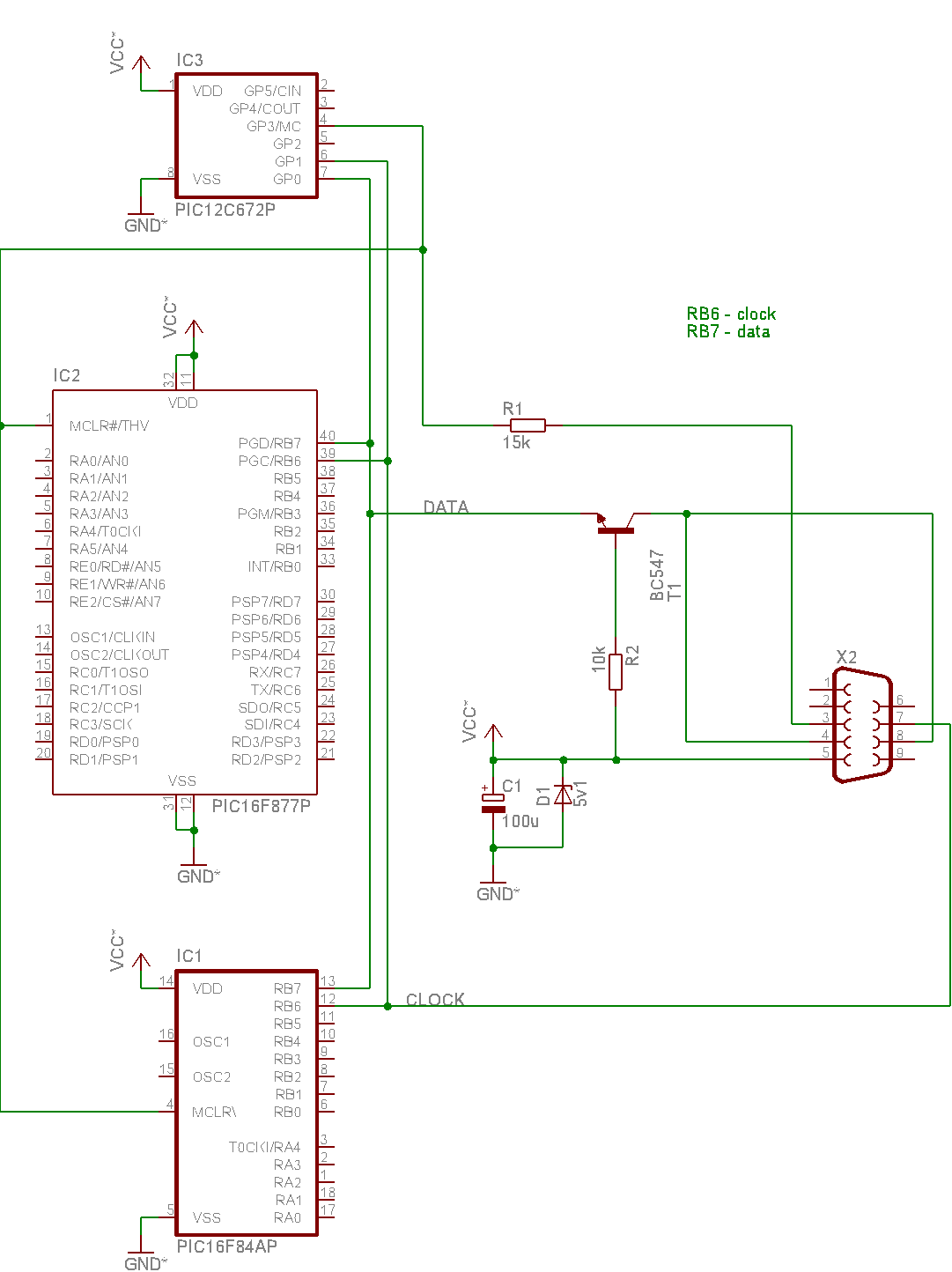

  • Programator PIC'ow 8, 18 i 40 nozkowych.
    Obsluguje go program IC-PROG.
    Ustawiamy wtedy programator jako JDM.
    Uzywam tego programatora juz od roku, i jeszcze mnie nie zawiodl.

    Czy można prosić o wyeksportowanie wzoru płytki do PDF a schematu do gif?
  • #3 329963
    kubagert
    Posty: 153
    Pomógł: 2
    Prosze bardzo:
    • Extra Low cost PIC Programmer elcpp.gif (30.44 KB) Musisz być zalogowany, aby pobrać ten załącznik.
    • elcpp.pdf (253.02 KB) Musisz być zalogowany, aby pobrać ten załącznik.

    Nalezy pamietać, ze działanie programatorów JDM
    w dużym stopniu zależy od płyty głownej.
    Testowalem tego rodzaju programator i niestety musze stwierdzić,
    że na 2 z 3 komputerów on nie działał. :?

    :arrow: kubagert, z całym szacunkiem ale chyba Twoje schematy i płytki były zrobione w nielicencjonowanej wersji programu Eagle. Efekt jest taki że u mnie np nie moge ich wogóle otworzyć. Czy możesz je przerobić na wersje freeware.
  • #6 336212
    kubagert
    Posty: 153
    Pomógł: 2
    Teraz powinno byc dobrze
    Czy komuś zadziałał wg tego schematu? (oczywiście oprócz autora wątku). U mnie na płycie Abit KT7A nie działa a napięcia na procesorze są moim zdaniem ździebko wysokie.

    Chicken
    Posty: 5
    Mam nadzieję, że X2 na schemacie to nie RS z kompa, przecież tam jest logika +/-8V, a nie 5V
  • #15 903777
    elektryk
    Posty: 11029
    Pomógł: 439
    Ocena: 241
    Tam jest logina +/- 12V i ten układ jest tak zaprojektowany że będzie dobrze z nią działać.
  • #16 920602
    marmur99
    Posty: 285
    Pomógł: 5
    Ocena: 4
    No i właśnie w tym jest chyba problem. Na jednej płycie jest to logika +/-12V a na innej +/-9V. No, ale coś za coś. Oszczędność też kosztuje.
