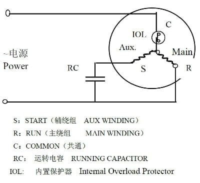

    Zastanawiam się czy mogę w jakiś sposób sterować mocą(?)/prędkością obrotową(?) tej sprężarki
    Obecnie działa na zasadzie on/off czyli osiąga zadaną temperaturę i się wyłącza a chciałbym aby pracowała mniej więcej jak inwerter czyli modulowała mocą aby utrzymać zadaną temperaturę w układzie CO
    Z tego co poczytałem można by zastosować falownik VFD, ale zazwyczaj taki falownik podaje 3f na wyjściu a tutaj mam obecnie podłączone wszystko na 1f

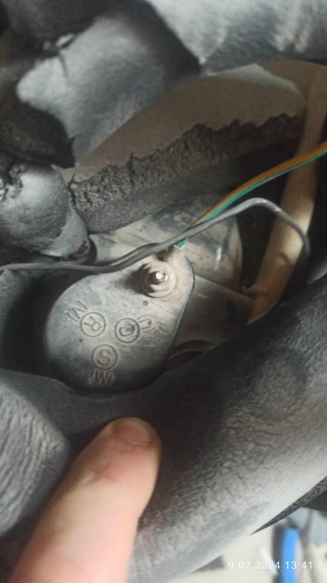

    Zastanawia mnie czy przypadkiem nie istnieje możliwość wyjścia 3f z falownika VFD do tej sprężarki, na obudowie mam symbole V U W ( R C S)
    Czy może to oznaczać że sprężarka może pracować jako 3f?
    Zbliżenie na podłączenia elektryczne sprężarki Highly ASH264SV.
    Może są jakieś inne sposoby regulowania pracy tej sprężarki?
    Z tego co wiem obniżenie napiecia zasilania będzie szkodliwe dla tej sprężarki więc jak rozumiem zostaje ewentualnie możliwość regulowania częstotliwością.
    Jeśli napisałem coś nie dostatecznie fachowo z góry przepraszam i dzięki za pomoc.

    To jak masz kondensator, to raczej nie BLDC. Ja bym zaryzykował falownik zasilany z 230V (jedna faza). No i odłączył wtedy kondensator.

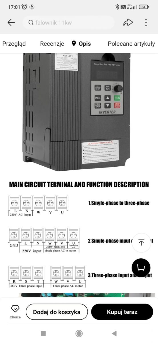

    Ok, a jak wtedy podpiąć wyjscia z falownika do tej sprężarki?
    Pod dekielkiem (zdjęcie powyżej) mam trzy bolce, niebieski pod R, żółty pod S i czarny pod C. Jest tez dodatkowy czwarty, ale to GND.
    Niebieski jest podpięty pod kondesator i przewód neutralny.
    Żółty tylko pod kondesator .
    Czarny chyba do fazy.
    U = C
    W = S
    V = R
    Edit: znalazłem juz wcześniej taki falownik, czy wystarczy że podłącze zgodnie z opisem W U V do tego falownika jak na środkowej propozycji i powinno śmigać?
    Obraz falownika z opisem terminali i funkcji.

    Ja bym łączył wyjście falownika bezpośrednio na silnik (czyli zgodnie z literkami w nawiasach). Zmierz jeszcze w silniku czy są równe oporności między kołkami i czy aby któryś nie jest połączony z masą.
    Pamiętaj że może się kręcić w złą stronę, musisz to jakość po odpaleniu zbadać.

    Są różne typy silników jednofazowych. Zdarza się że jest to silnik 3 fazowy łączony w trójkąt, wtedy oporności są równe, 2 kołki są zasilone L,N a na 3. idzie przez kondensator.
    Ale są też dwu cewkowe, też mają 3 kołki, ale masz wyprowadzony środek cewek na 1. i dwa skrajne na 2. i 3. pomierz sobie czy to coś takiego?
    Z tego co oglądałem kiedyś jutuby, to ludzie podłączali i takie i takie pod falowniki, ale sam nie sprawdzałem. Te o 3 takich samych uzwojeniach bez problemu, te drugie musisz zaryzykować.
    Tu na forum bywały podobne dyskusje, ale nie koniecznie było info czy ktoś spróbował i co wyszło.

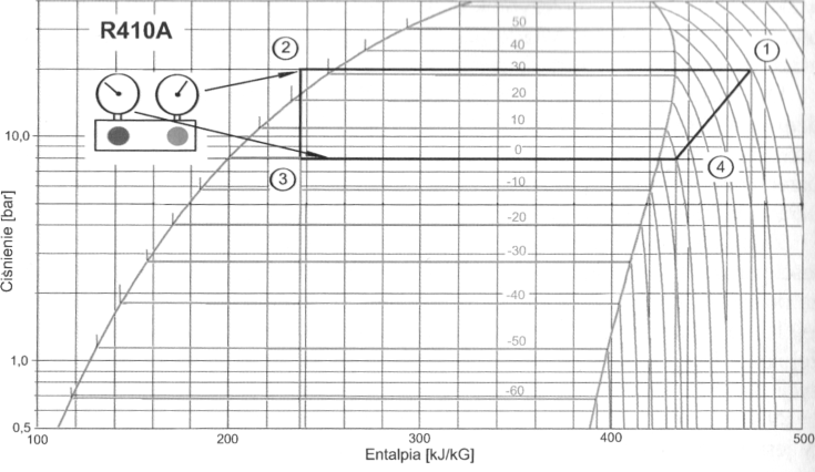

    >>20993522 Chylę czoła koledze...
    No właśnie nie rozumiesz co chcesz zrobić, bo wpływasz na cały układ chłodniczy Ze spadkiem obrotów spada ciśnienie na ssaniu co za tym idzie przegrzanie dlatego nazywa się ciśnienie odparowania LowSH a zabezpieczeniem tego zjawiska jest ? itd.
    Jak już ogarniesz regulację to ze zniecierpliwieniem poczekam na wyniki wydajności. Zarzuć na wykres Moliera i daj znać to pewnie skorzystam z rady i w swojej PC zmienię sterowania na wzór twojego... Choć nie bardzo jest co bo mam na trzech falownikach i dwóch zaworach rozprężnych, ale będziemy próbować... zawsze pare Wat mniej i więcej COP cały czas dążę do perfekcji.
    Dla ciekawskich między punktem 4 i 1 jest to włożona moc elektryczna dlatego jest poza łukiem ciśnień- Entalpi, definicja dla pompy Ciepła to suma mocy chłodniczej plus elektrycznej. Dlatego przy mojej napisałem 18kw mocy grzewczej przy silniku 6kW i COP 3,21 przy 0 stopnia C na zewnątrz
    Wykres Moliera dla czynnika chłodniczego R410A z zaznaczonymi punktami pracy.

    @romulus73 poopowiadałbyś coś więcej o tym wykresie. W pionie test temperatura w °C ? A w poziomie?

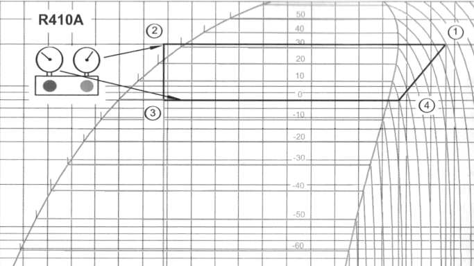

    @jarekgol Dołączam wykres, jeśli Cię to ciekawi.
    Wykres ciśnienia w odniesieniu do entalpii dla czynnika R410A z zaznaczonymi punktami cyklu.

    Teraz mam podpiety bez kondesatora, zgodnie z oznaczeniami na silniku i falowniku
    Na 50Hz nie kręci sie jak wcześniej, a przynajmniej dźwięk jest inny, i są wieksze wibracje.

    masz tam taki wyłącznik rozruchowy który występuje w niektórych agregatach, zobacz czy masz coś podobnego u siebie.
    Zobacz też jaki prąd masz podany na silniku
    Pewnie masz coś takiego:
    Schemat podłączenia silnika jednofazowego z kondensatorem
    Więc to co tu jest opisane power, dałbym jako main coil do falownika, kondensator zostawił jak był.
