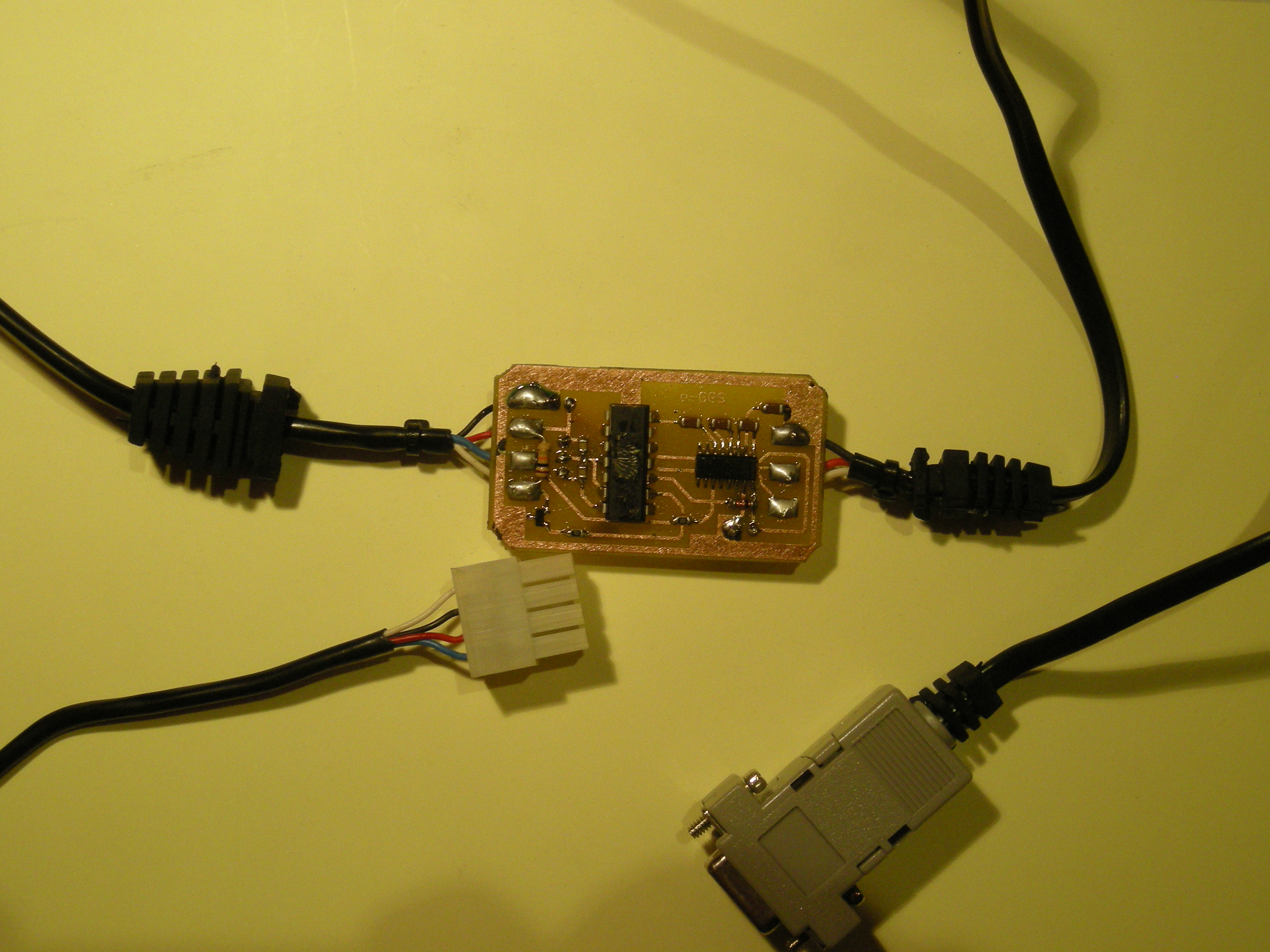

    Jak podłączyć e-gas LPG bez żółtej wtyczki? Cztery kable do instalacji gazowej
    jest to zdjęcie interfeisu sprzedawanego przez : http://dse.pl/product_info.php?cPath=2&products_id=3 piny od strony autka
    5----biały
    6----czarny
    7----czerwony
    8----niebieski
    ale proponowane podłączenie (na zdjęciu powyżej) nie działa może ktoś ma poprawne ??? jak to połączyć z autkiem ???

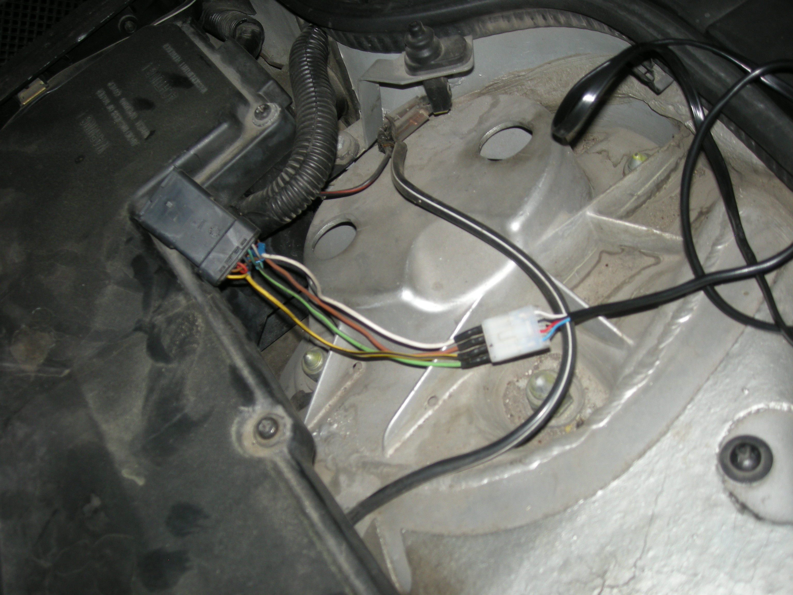

    a tak wygląda połączone z autkiem :(
    z autka w oryginale wystaje
    1---szary
    2---zielony
    3---czarny
    4---czerwony
    5---brązowy
    6---żółty
    i jak powinno być połączone auto & interfejs ????

  • #11 5615028
    pasek1.6td
    Posty: 42
    Ocena: 14
    witam
    interfejs zakupiony u dse dziala. (przyslal bez wtyczki - gdzie plus i minus wiadomo) pozostale 2 kabelki podlaczylem na chybil trafil.
    program ze stronki dziala - TYLKO NA ZAPALOYM SILNIK.
    tylko na jakie parametry patrzec zeby bylo ok?
  • #12 5627617
    luiggi
    Posty: 34
    Ocena: 2
    to wrzuc fotke jak to u ciebie jest podłaczone to wielu ludziom pomoże

  • #28 12959356
    ruba777
    Posty: 2
    ReD55, aki rodzaj chipa kąpieli w obudowie 2 na zdjęciu. Mały - może analog MAX232 przepraszam za mój translate.google
  • #29 13451616
    psooya
    Posty: 5344
    Pomógł: 376
    Ocena: 575
    Również interesuje mnie typ układu w dużej obudowie. Mały to MAX232, duży jest jakiś dziwny, jest tam jeszcze taki mały tranzystorek w lewym dolnym rogu, wygląda na PNP. Po przeciwnej stronie zapewne jest 78L05...
