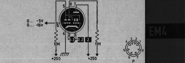

Dyskusja dotyczy zastosowań lamp elektronowych PCC84, PCL82, EF80 oraz PL84 oraz możliwości budowy prostych wzmacniaczy audio z ich użyciem. Lampy te mają żarzenie prądowe lub napięciowe (6,3 V), a ich funkcje to głównie wzmacniacze napięciowe (PCC84, EF80), wzmacniacze napięciowe i mocy (PCL82) oraz wzmacniacze mocy niskiej częstotliwości (PL84). PCL82 jest odpowiednikiem ECL82, a PCC84 odpowiada ECC84, różnią się jedynie typem żarzenia. Proponowano budowę dwuwatowego wzmacniacza na PCL82, np. wzmacniacza typu Bambino. Podano linki do schematów i baz danych lamp, m.in. fonar.com.pl, tubedata.org, ecclab.com. Omówiono kwestie zasilania lamp, w tym napięcie anodowe i żarzenia, oraz dobór transformatorów (np. 6,3 V na żarzenie, transformator anodowy o mocy około 10 W). Poruszono temat lampy wskaźnikowej „oko magiczne” – najprawdopodobniej 6E5S (rosyjska), a nie EM4, wraz z opisem podłączenia jej nóżek i zastosowania jako wskaźnika wysterowania. Udzielono wskazówek dotyczących podłączenia lamp, wartości elementów oraz sposobu zasilania. Wskazano, że do prostych wzmacniaczy można stosować mostek prostowniczy lub diodę prostowniczą. Użytkownik otrzymał pomoc w rozpoznaniu lamp i ich zastosowań, a także w doborze schematów i elementów do budowy wzmacniacza.
