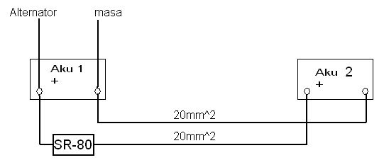

    Planuję zainstalować drugi akumulator, żelowy (ok.90Ah), podłączony równolegle do standardowego. Temat na forum już był, ale nigdy tak naprawdę nie było mowy o konkretach...
    Moc sprzętu, docelowo, do 1,8kW RMS.
    Uproszczony schemat:
    https://obrazki.elektroda.pl/42_1171457391.jpg
    SR80 to produkt firmy Stinger. Jest to przekaźnik do załączania i separacji drugiego akumulatora (prawdopodobnie ochrona przy rozruchu silnika, itp.). Jego obciążalność wynosi 80A.
    Pytania i wątpliwości:
    - Czy SR80 jest w ogóle potrzebny i czy wystarczy ten model, o obciążalności 80A? W ofercie firmy jest jeszcze mocniejszy (znaczy droższy). Ewentualnie czy zna ktoś zamienniki?
    - Czy kable o przekroju 20mm^2 (DLS) wystarczą? Gdyby ciągnąć wyłącznie ze standardowego akumulatora, potrzebne byłyby kable min 50mm^2, jednak w tym przypadku cały sprzęt będzie ciągnął z akumulatora żelowego, a kable łączące akumulatory będą służyły do ładowania żelowego. Teoretycznie żelowy będzie wiecznie niedoładowany, ale w praktyce nie wykorzystuje się pełnej mocy sprzętu przez dłuższy czas (nie przy takiej mocy i poziomach głośności ;) ).
    - Jakiej wartości alternator będzie niezbędnym minimum (standardowy ma wydajność około 80A)?
    - Najważniejsze pytanie : jak to wygląda w praktyce, jakie są Wasze doświadczenia??
    Pozdrawiam i z góry dziękuję za rzetelne odpowiedzi! /Norman

    W swoim aucie nie mialem co prawda montowanego drugiego aku jednak troche pomagalem kumplowi w takiej instalacji...
    Czy SR80 jest potrzebny musisz samemu sobie odp. Plusem jego jest np. mozesz sluchac na postoju na maxa ile chcesz az sie 2 aku rozladuje do konca ( co jednak troche potrwa..) i sprzet przejdzie na protect i nie bedziesz mial problemu z zapaleniem auta bo 1 aku jest nienaruszony.
    Dobrze dac 35mm. Niezaszkodzi warto tu dolozyc.
    Alternatora nie musisz koniecznie zmieniac. Jednak zaopatrzenie sie w "ladowarke" jest bardzo wskazane. Kolega sluchajac muzyki czasem db drag (przed dragiem laduje zawsze) laduje 2aku srednio co 2-3 miesiace.
    U kolegi sie jak najbardziej sprawdzilo. Jesli masz/ bedziesz mial w aucie taka moc to 2aku jest bardzo wskazany i nie zrobisz nic zle zaopatrujac sie wniego + sr80

    Też szukałem odpowiedzi na temat dwuch aku w samochodzie. Niestety żadnego sensownego rozwiązania nie dostałe.
    Fakt jest taki że alternator może nie dawać rady przy takich mocach. Zależy jak często i jak długo będziesz słuchał muzyki. Funkcjonowanie samochodu też pobiera troche prądu więc zainwestowanie w lepysz alternator byłoby trafnym rozwiązaniem.
    Kable 20mm to minimum dlatego 35mm jak kolega wyżej napisał też byłoby na miejscu.

    Arek84, masz rację z wymianą standardowego na mocniejszy, ale oprócz argumentów wymienionych przez DrumAndBass'a, dołożę ten, że w takim przypadku na dzień dobry powinienem wymienić kable na 50mm^2. Na razie mam 20mm^2, co (jak zresztą potwierdzacie) stanowi rzeczywiście minimum przy dwóch aku, ale na razie będzie musiało wystarczyć. Potem pomierzę w praktyce i ewentualnie będę myślał o wymianie na większe.
    Z wymianą alternatora chcę się wstrzymać do zmiany samochodu.

    Akumulatory Stingera serii power 2 mogą pracować jako zamiennik normalnego, ja w omedze używam model SP800 925 i jest bardzo ok, ładuje się szybko i nie sprawia żadnych problemów w normalnej eksploatacji auta.

    Ja mam Campo i usunąłem kółko prowadzące do paska klinowego, a w to miejsce zainstalowałem alternator od Uno na którym jest podpięty dodatkowy aku 56Ah na audio i alarm, ale i tak kondensator to podstawa (bufor prądowy) moc sprzętu w RMS 1,2kW
    opis instalacji w jednym z moich postów https://www.elektroda.pl/rtvforum/topic588548.html
    ps
    od aku do audio 50mmkw na rozdzielacz, zanotowane pobory prądu to do 40A na rozdzielaczu i do 160A na kondensatorze
